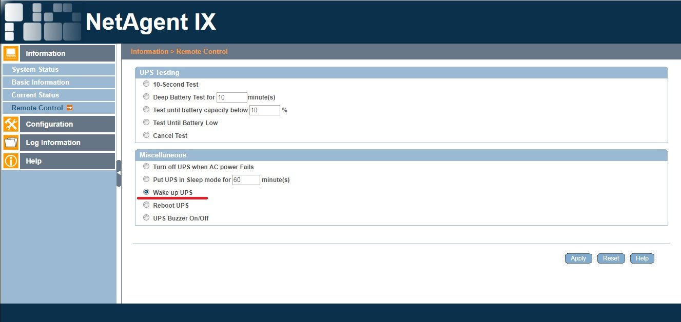

Вовик Posted January 16, 2019 Posted January 16, 2019 Добрый день! Странный модуль. Стоит в источнике бесперебойного питания on-line серии Element 2000 VA, 48VDC, без АКБ (ток заряда 12А) По SNMP напряжение на АКБ не показывает, заряд АКБ не показывает. Выключить можно, включить нельзя. Очень странно Включение через планировщик, через WEB, тоже не работает Как мне удалённо включить ИБП, увидеть заряд батареи??? За такую цену можно было взять Raspberry Pi и управлять через неё Вставить ник Quote
Andrey Nohrin Posted January 16, 2019 Posted January 16, 2019 Добрый день. OID .1.3.6.1.2.1.33.1.2.5 покажет вам напряжение на АКБ OID .1.3.6.1.4.1.935.1.1.1.2.2.1 покажет вам заряд АКБ ИБП можно включить удаленно только в том случае, если выключен он был так же удаленно. Т.е. если вы выключили ИБП при помощи кнопок на панели, то включить через вэб-интерфейс уже не получится. Вставить ник Quote

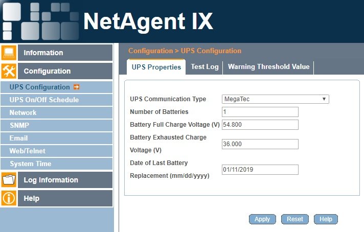

Andrey Nohrin Posted January 16, 2019 Posted January 16, 2019 В настройках ибп, какой выбран тип связи? Должен быть megatec. Вставить ник Quote
Andrey Nohrin Posted January 17, 2019 Posted January 17, 2019 (edited) Настройки в вашем случае должны выглядеть как в примере. Давайте посмотрим какую информацию показывает сам ИБП (на дисплее). т.е. видит-ли он АКБ и какие данные о них есть. Number of Batteries - количество АКБ, подключенных последовательно. Battery Full Charge Voltage (V) - напряжение полного заряда для одной ячейки АКБ Battery Exhausted Charge Voltage (V) - напряжение разряженной ячейки АКБ P.S. в одном АКБ 6 ячеек Edited January 17, 2019 by Andrey Nohrin Вставить ник Quote

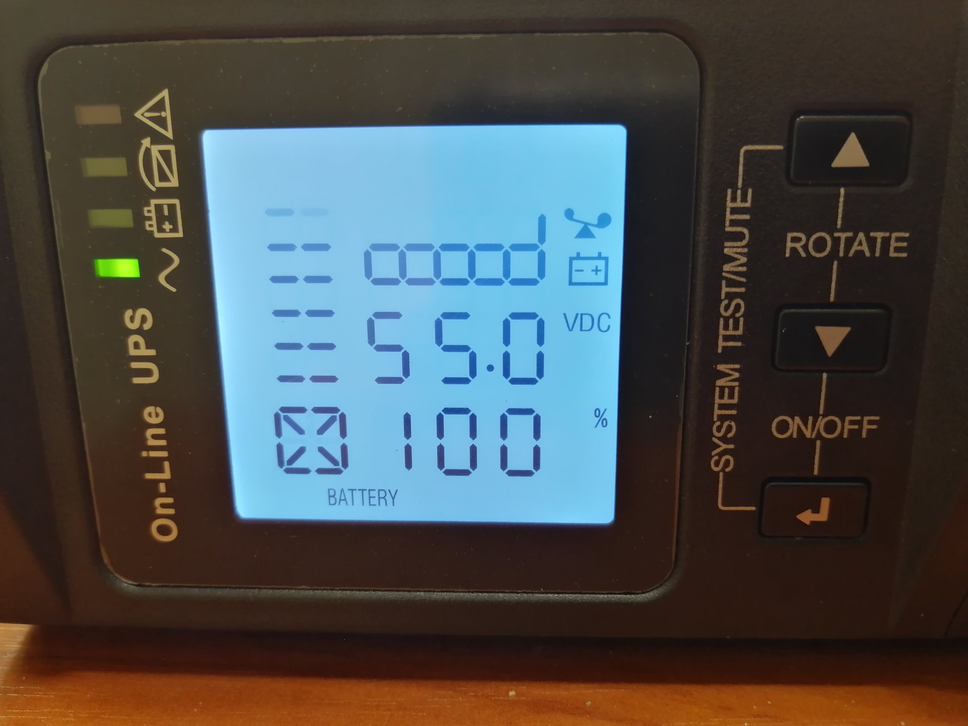

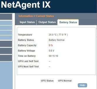

Вовик Posted January 17, 2019 Author Posted January 17, 2019 О! Спасибо за пояснение. Что-то у меня самого ничего не нагуглилось по этому вопросу Напряжение теперь показывает, сейчас 55V ровно. И на дисплее и по SNMP Заряд. За ночь аккумуляторы посадил. Как только подключил к сети заряд показывает 100%. Выдернул - 88%. Ну хоть так Вот ещё ток я ни разу не увидел никакой. Ни на входе по 220, ни на выходе, ни на аккумуляторах Не критично Вставить ник Quote
Andrey Nohrin Posted January 17, 2019 Posted January 17, 2019 Уровень заряда оценивается по напряжению в данном случае. Как только нагрузка переходит на АКБ, напряжение на аккумуляторах резко падает, от этого и показания емкости резко изменяются. Измерения тока на данных моделях к сожалению не производится. А если мы имеем ввиду напряжение, то оно конечно же есть OID .1.3.6.1.4.1.935.1.1.1.3.2.1.0 - InputVoltag OID .1.3.6.1.4.1.935.1.1.1.4.2.1.0 - OutputVoltag Вставить ник Quote

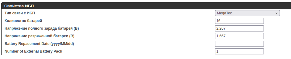

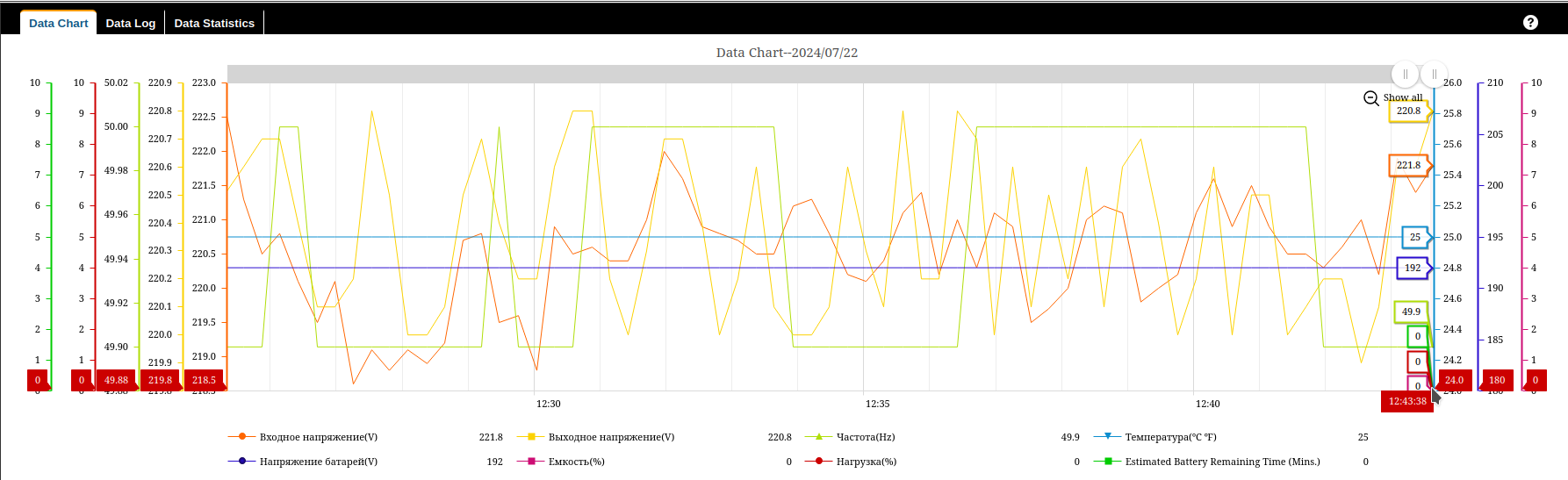

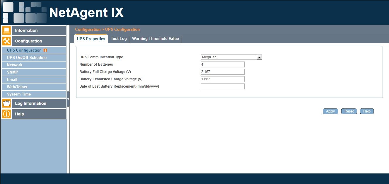

Вовик Posted July 22, 2024 Author Posted July 22, 2024 И снова здравствуйте! На этот раз UPS SNR-UPS-ONTR-10000-INTXL с модулем NetAgentA К упсу подключены внешние аккумуляторы, 16 штук 12V соединённых последовательно Вот настройки С настройками игрались, но результат один: Напряжение на батарее показывает неверно Нагрузка 0% независимо от реальной нагрузки Ёмкость батареи 0% Температура 25 градусов (не критично) Соответственно по SNMP тоже не отдаёт актуальные данные Как победить? Вставить ник Quote
Andrey Nohrin Posted July 22, 2024 Posted July 22, 2024 Добрый день. Предлагаю обратиться в техподдержку с данным вопросом https://shop.nag.ru/support Вставить ник Quote
nixx Posted July 22, 2024 Posted July 22, 2024 5 часов назад, Вовик сказал: Нагрузка 0% независимо от реальной нагрузки Температура 25 градусов (не критично 25 градусов - это навечно, насколько я понял - просто упс не отдает в карточку реальные градусы. серия Element-II отдает нормально. при нагрузке где-то до 20-25 процентов реальной - показывается ноль. нагрузите процентов на 40-50 (гг, могу свою притащить )) и перепроверьте. Вставить ник Quote
