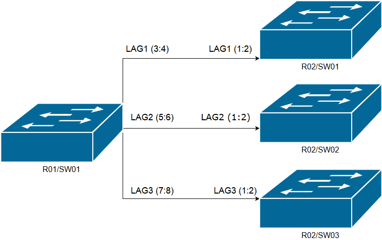

Уже несколько дней бьемся со следующей проблемой. Есть коммутатор CRS326-24G-2S+RM на distribution, и три таких же на access уровне. Хотим по схеме настроить LACP-линки между distribution и access, но SwOS постоянно кидает все три коммутатора в один и тот же транк (1-й), независимо от того, какие группы назначены портам в static-режиме (на каждый коммутатор). RSTP на портах с LACP отключен. Можно ли вообще так подключать агрегацию, три к одному? Или микротик не поддерживает такой режим? Подскажите, кто сталкивался
P.S. На схеме в скобках - номера портов
