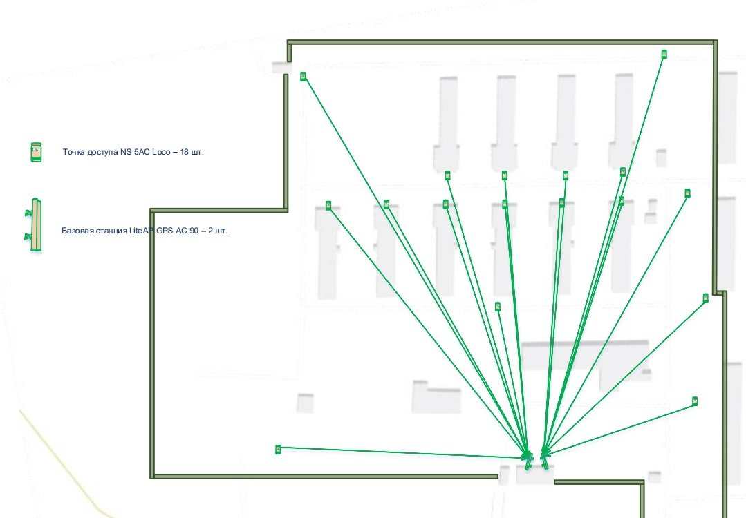

Deesco Posted July 18, 2019 Posted July 18, 2019 (edited) Добрый день уважаемые! Необходимо связать производственные одноэтажные корпуса с офисным двухэтажным зданием. Всё расположено на одной территории 500 х 500 м. Количество корпусов 18 Планирую установить на крыше офиса Lite AP GPS (2 шт. ) или Lite AP AC 120 (2 шт.) а на корпусах NS 5AC Loco Вопрос: 1) правильно ли определился с оборудованием ? 2) в плане бюджета можно ли заменить NS 5AC Loco на Wisnetworks WIS-Q5300 так будет дешевле процентов на 30 P.S. объект находиться далеко за городом все корпуса расположены в пределах 180 градусов необходим стабильный канал 30-50 мб. минимум с каждого корпуса Спасибо Edited July 18, 2019 by Deesco Вставить ник Quote

jffulcrum Posted July 19, 2019 Posted July 19, 2019 15 минут назад, LostSoul сказал: Про всякую Енфорту уже не говорю. Это теперь Дом.сру, менеджмент теперь - полное дно, как скоро и технарей на нуль помножат - вопрос, вопрос. 21 час назад, Deesco сказал: необходим стабильный канал 30-50 мб. минимум с каждого корпуса С базовым станциями - утопия. Делать 18 двухсторонних мостов с узконаправленными, и смотреть, чтобы друг с другом даже боковыми лепестками не пересекались. Вставить ник Quote
Deesco Posted July 19, 2019 Posted July 19, 2019 (edited) 18 минут назад, jffulcrum сказал: С базовым станциями - утопия почему? угол у БС под 90 количество клиентов вроде не большое Edited July 19, 2019 by Deesco Вставить ник Quote
slv700 Posted July 19, 2019 Posted July 19, 2019 Две БС ePMP 3000 MU-MIMO Клиенты Force 300-13. 50 Mbps на клиента ( корпус) даст. Ничего другое в данной схеме такую скорость в малтипойнт не потянет. Вставить ник Quote
Deesco Posted July 19, 2019 Posted July 19, 2019 (edited) 8 минут назад, slv700 сказал: Две БС ePMP 3000 MU-MIMO Cambium ? Просто никогда не работал с этим оборудованием. Только с юбиками Да и дороговато получается Edited July 19, 2019 by Deesco добавление Вставить ник Quote
Constantin Posted July 19, 2019 Posted July 19, 2019 1 час назад, slv700 сказал: Две БС ePMP 3000 MU-MIMO ты серьезно? вот так вот локальную сеть построить? по 450 мбит дуплекса на каждую базу? я тя умоляю для тя главное пропиарить а там пофиг.... ТС забудте про радио, ни на каком вендоре нормально работать не будет, стройте оптику или не трахайте тут народу моск. Вставить ник Quote
xabarov Posted July 19, 2019 Posted July 19, 2019 В 18.07.2019 в 12:34, Deesco сказал: Планирую установить на крыше офиса Lite AP GPS (2 шт. ) или Lite AP AC 120 (2 шт.) а на корпусах NS 5AC Loco В лучшем случае получите до 20 Мбит на клиенте. В 18.07.2019 в 12:34, Deesco сказал: 2) в плане бюджета можно ли заменить NS 5AC Loco на Wisnetworks WIS-Q5300 так будет дешевле процентов на 30 Сразу забудьте про зоопарк, если хотите получить хоть какую-то стабильность. 3 часа назад, alibek сказал: Тогда делайте на TP-Link. Это наверно шутка? 3 часа назад, alibek сказал: Денег выкинете меньше. А гемора огребете больше :) Почему-то никто не предложил 60GHz - на таком расстоянии должно запуститься без проблем. Все ближние точки я бы посадил с помощью LHG Lite60 на два-три вапа, а две дальние подключил бы мостами LHG Lite60. Выйдет немного дороже UBNT 5GHz, зато есть шанс получить свои 50 Мбит/с на точке. Вставить ник Quote
Deesco Posted July 19, 2019 Posted July 19, 2019 35 минут назад, xabarov сказал: Все ближние точки я бы посадил с помощью LHG Lite60 на два-три вапа, а две дальние подключил бы мостами LHG Lite60 Спасибо. MikroTik вроде не проблема приобрести у нас Да и все коммутаторы и свичи в конторе именно MT Только вот с беспроводным оборудованием этой фирмы не работал ни разу Вставить ник Quote
Constantin Posted July 19, 2019 Posted July 19, 2019 2 часа назад, xabarov сказал: Почему-то никто не предложил 60GHz там расстояния посмотри. Вставить ник Quote
Deesco Posted July 19, 2019 Posted July 19, 2019 (edited) 1 час назад, Constantin сказал: там расстояния посмотри. по карте от БС до верхней левой 360 м. Крайне не хотелось копать, но думаю что все-таки придётся т.к. дороговато получается даже с MikroTik столько точек. Бюджет дороже юбиков AC в два раза По воздуху тянуть не вариант вообще, техника там двигается, порвет сразу, уже был опыт и не раз P.S. ну 30-50 может я и загнул, но хотя бы 10ку твердую и со стабильными пингами держать надо Камрады, посоветуйте по вышеописанной скорости и стабильности по воздуху чонибудь !? Edited July 19, 2019 by Deesco Вставить ник Quote
Constantin Posted July 19, 2019 Posted July 19, 2019 7 минут назад, Deesco сказал: по карте от БС до верхней левой 360 м. а вы просто вклинились )))) с 60 Ггц можно, 360 метров это не расстояния конечно, для lhg60 (100) вполне рабочие расстояния, дороже чем юбики в 5 но канал стабильней и скоростней на порядок. это из беспроводок но на такие расстояния стоит думать об оптике по любому, 11 минут назад, Deesco сказал: По воздуху тянуть не вариант вообще, техника там двигается, порвет сразу, уже был опыт и не раз высота зданий какая? и какая техника ходит? Вставить ник Quote
