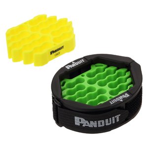

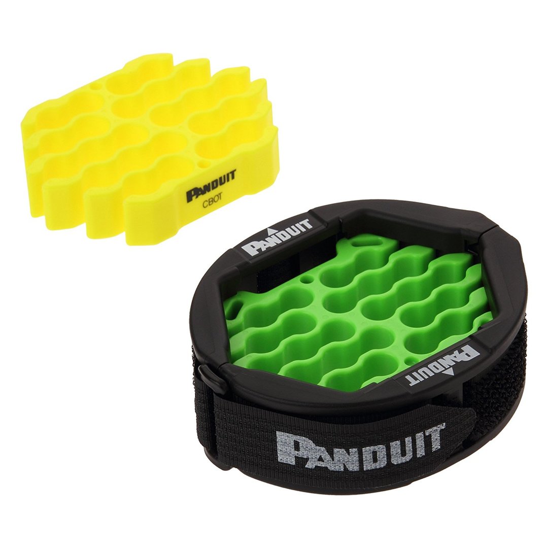

BAHbKA Posted January 6, 2019 Posted January 6, 2019 (edited) Доброго дня товарищи. Возникла потребность кроссировки оптическими патч-кордами кросса большого с активным оборудованием. Собрали руками кабельные сборки жгутами по 8 штук, получается не очень даже сматывая спиральными бондажами из полиэтилена и т.д.. Нужна кабельная расчёска типа ACOM-250 или cbot24k. Но буфет оптических шнурков 2мм или 3мм, собственно под эти цели расчёсок нет. Может кто заморачивался и печтал на 3D принтере подобные вещи? Edited January 6, 2019 by BAHbKA Вставить ник Quote

BAHbKA Posted January 6, 2019 Author Posted January 6, 2019 1 час назад, alibek сказал: А кабельные сборки MTO/MTP использовать не хотите? Я при реорганизации серверной на них заглядывался, но дорого получалось и у нас волокон не так много. Это не серверная, а большой узел PON 3 часа назад, RialCom.ru сказал: если не секрет - а какой большой кросс? 800 портов, кроссировать нужно 600 2 часа назад, pvl сказал: https://www.cablinginstall.com/articles/2016/08/bundlizer-cable-dressing.html Только для витой пары годно Вставить ник Quote

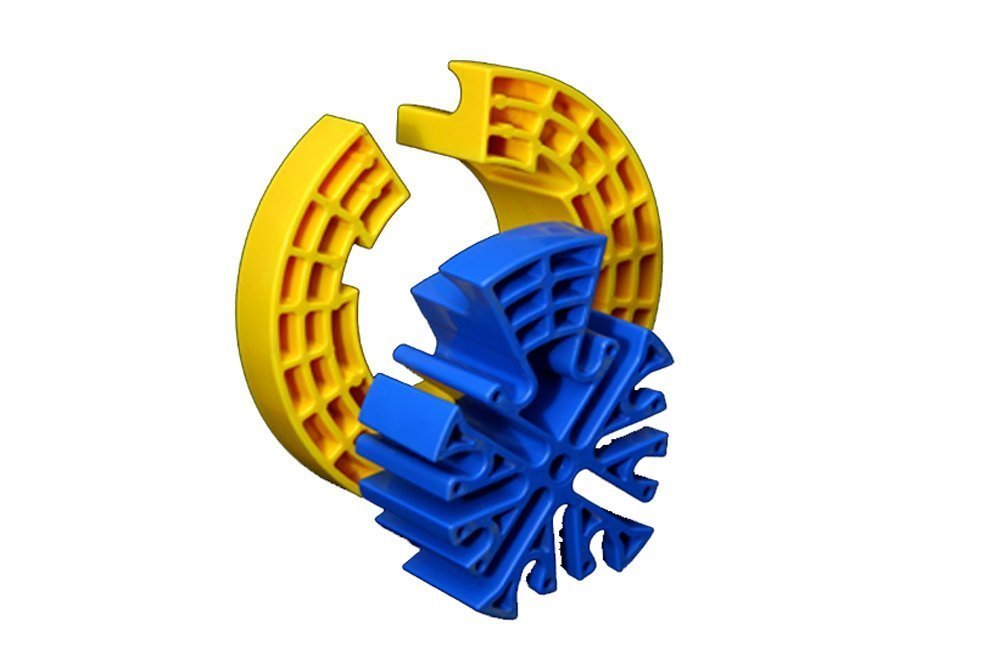

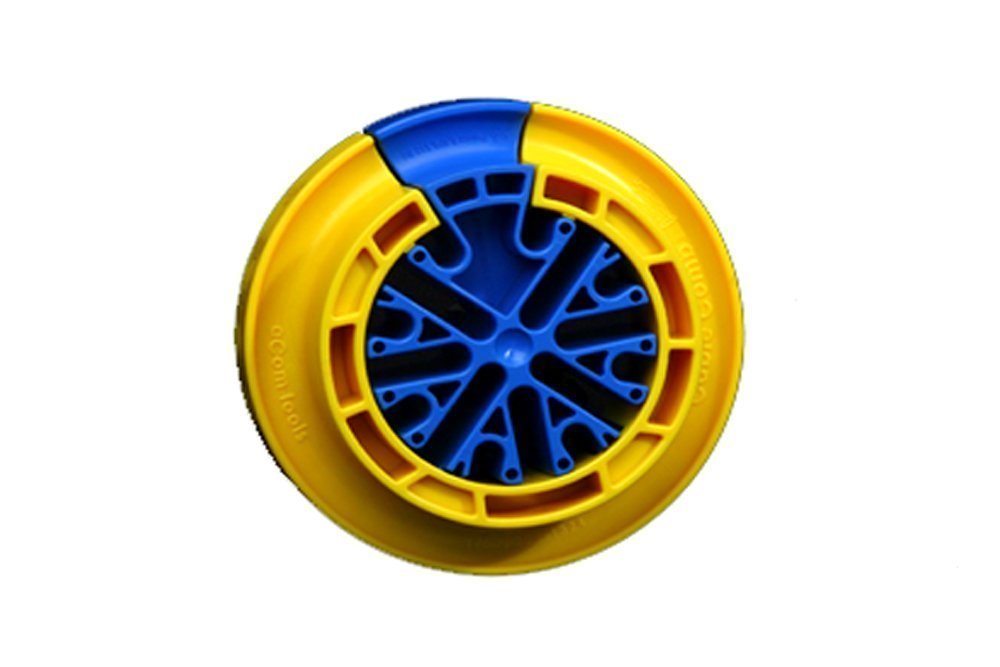

BAHbKA Posted January 6, 2019 Author Posted January 6, 2019 (edited) вот я так понимаю модель для 3D принтера https://www.thingiverse.com/thing:3104858 Edited January 6, 2019 by BAHbKA Вставить ник Quote

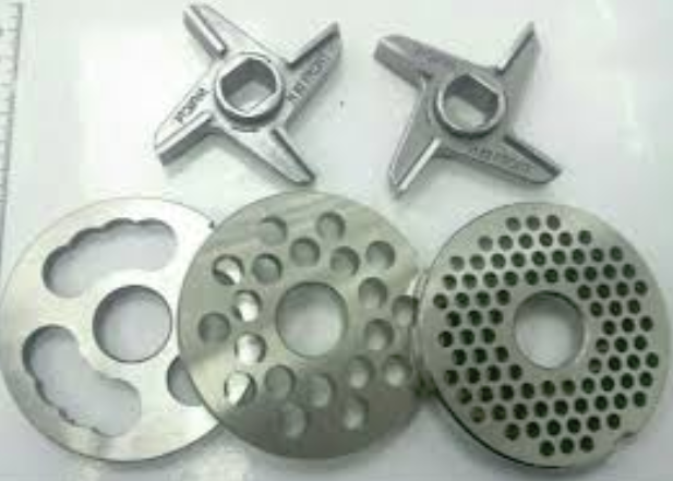

BAHbKA Posted January 6, 2019 Author Posted January 6, 2019 20 минут назад, Bachaa сказал: :)))) SC не очень пролезет в экземпляр по середине Вставить ник Quote
