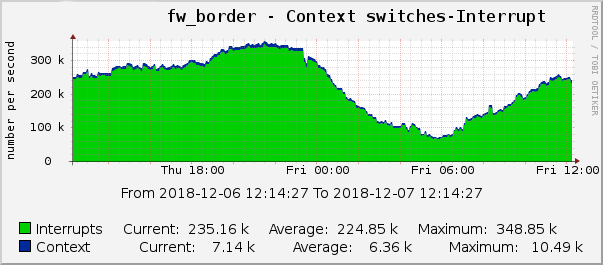

Прошу совета c интерпретацией количества прерываний на пограничном шлюзе.
Что имеем:
2 * Intel Xeon E5649, 2.53 ГГц, по 4ГБ Reg DDR3 на процессор
10GbE к аплинку через Intel 82599ES
4 * 1GbE в свою сеть через Intel 82576 (lacp)
linux 3.16, стандартное ядро deb 8
На бордере работает bird, сейчас full view от одного аплинка
абоненты на белых адресах
ipt_ratelimit, ipt_netflow
прерывания сетевых раскиданы по ядрам
HyperThreading выключен, governor  = performance
В sysctl оптимизации таймаутов и буферов памяти
Ring buffer на картах, обслуживающих трафик, выставлен в 4096, txqueulen 10000
Трафик в ЧНН до 3 Гбит в одну сторону, 500-800 мбит в другую
есть совсем немножко нат, собственный офис, трафика <10 мбит в пике
В вечерние часы вижу 300-350к прерываний в системе при 7-9к context switches
И тут мне непонятно, это адекватная ситуация или число прерываний должно быть сильно меньше?
пакетная нагрузка в 7 вечера, в ЧНН на 10-15% выше

По perf top у вас все в норме, ни softirq, ни irqrestore в топе нет - значит система нагрузку прожевывает. IPTables свое отъедает, но приемлемо, spin_lock скорее всего тоже благодаря IPTables, но тоже не что-то ненормальное. Вот  do_csum - это интересно, сделайте-ка ethtool -S

В 26.12.2018 в 21:05, Mallorn сказал:
300к прервываний на 4 гигабита не так и много. Правда переключений контекста на примерно таком же трафике у меня на порядок меньше при равном количестве прерываний. Я бы предложил подумать на будущее отказаться от бондинга, оставив только десятки. Нагрузка на ЦП должна будет уменьшиться ощутимо. Ну и применение двухголовых систем на роутинге все же не всегда полезно, игры с NUMA не бесплатны.
20 hours ago, jffulcrum said:
С умыслом отключено или забыли включить? Просто 3% на 12 ядрах на расчет контрольных сумм - это заметные затраты.
Скорее по глупости выключил, в /etc/rc.local было прописано
ethtool -K eth10 rx off tx off
и так для каждой карты
В планах убрать бондинг, жду Cisco C4948E и вторую карту Intel X520 в пограничный.
По поводу context switches - у меня еще и tc там работал раньше, в ЧНН их количество поднималось до 50к. Уход на ipt_ratelimit позволил снизить эту цифру до 10-12к.В
В целом, вы хотите сказать, что такое количество прерываний с учетом бондинга и двухпроцессорной системы вполне логичное?
30 минут назад, Mallorn сказал:
В целом да. Хотя цифра для context switches все равно какая-то завышенная. Посмотрел у себя на брасах, при примерно таком же трафике + NAT для клиентов + accel-ppp с PPPoE + шейпер на hfsc+iptables+ipset и все равно получается цифра в районе 2-3к
А, да, на роутерах и брасах ядро загружено с параметрами "spectre_v2=off nopti"
т.е. однопортовые лучше ставить?
Все же подразумевалась _однопроцессорная_ система. Количество ядер на процессор уже можно накручивать в рамках бюджета. Но тоже желательно смотреть, чтобы они равномерно распределялись между очередями сетевой карты.
