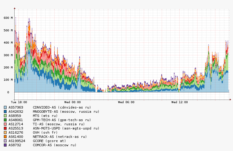

vurd Posted December 26, 2018 Posted December 26, 2018 50 минут назад, alibek сказал: Ну допустим есть два крупных аплинка, теоретически у обоих есть community. Как с помощью community сбалансировать трафик между аплинками, чтобы он делился по нагрузке? Я сколько не пытался, не смог сделать балансировки, которая бы работала удовлетворительно и не требовала постоянного внимания. 1. Вам нужно видеть раскладку трафика. Что откуда летит в вас. Для этого юзайте as-stats - самое просто бесплатное решение. Оно умеет в послдней версии вытаскивать автономку по ip-адресу, т.е. ему даже не нужен фул вью уже. Просто сливаете netflow\sflow на этот сервис и получаете график. 2. После этого вы уже прекрасно понимаете, что одноклассники у вас потребляют 200 мбит от полосы и спокойно отдаляете их через коммунити. Ну и так далее. Т.е. надо видеть, что ты делаешь. Я таким образом прекрасно баланирсую между 4-я аплинками, у меня получается выдавать прямо практически тютелька в тютельку относительно купленной полосы. Вставить ник Quote
