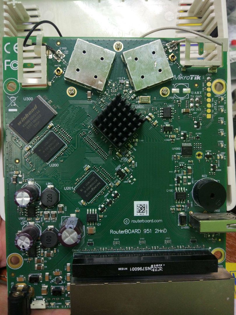

ramzes_83 Posted December 26, 2018 Posted December 26, 2018 Всем привет. Настигла меня печалька.. RB951Ui-2HnD, после отключения эл-ва повис в постоянном ребуте. (питание еще пару дней назд отключал, все норм включалось) Версию прошивки не помню, но примерно в августе обновлял онлайн. стоковая прошивка от конца 2011г. БП проверен. При включении мигает диодами и через пару секунд ребут. Сброс через ресет и контакты на плате помог частично - при включении стал хрипеть, как перед первой настройкой. Для прошивки через netinstall (reset на 15 секунд(ACT не горит)), сетевой интерфейс поднимается на ПК, и снова сбрасывается, проверял на всех портах микротика, так что нетинстал не успевает даже увидеть сабж. netinstall пробовал 5,26, 6.43.8, 6,20. Подпаивал UART на материнку. Сам UART рабочий (при замыкании RxTx буквы видны). Местами менял, питание 3.3В подкидывал с пина Jtag. В общем при всех манипуляциях в консоли Putty тишина. Видел упоминание, что UART может быть отключен програмно и железно, у меня сопротивление Rx и Tx на землю = 850 Ом, предпологаю, что на железном уровне оно включено?. Что еще предпринять, для воскрешения? спс. тут читал, не помогло( Кстати, при включении и авто ребуте на секунду загораются диодды P3 P4 (порт 3 и 4), горит ACT , хриплый звук, потом одиночный ПИК, и снова ребут. Вставить ник Quote

ramzes_83 Posted December 26, 2018 Author Posted December 26, 2018 2 часа назад, Constantin сказал: без питания минут 10-15 ну и ночь лежал, утром на работе так же не включился. Время между попытками включения в такой ситуации могло бы сообщить об остаточном напряжении (емкости) в кондерах, и какой то жесткое зависание платы. Попробую их принудительно разрядить. Тестером проверил, нормальные. Так и момент "замена платы"- будет проще? А там кроме платы и нет ничего. т.е. новый роутер... Вставить ник Quote

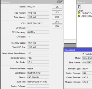

ramzes_83 Posted January 3, 2019 Author Posted January 3, 2019 решено. Все банально и просто. По многим инструкциям указано, что IP компа и "Net booting" можно указывать из любых сетей, но правильным оказалось только х.х.88.х. Расслабился, и все попытки были на 192.168.0.х. Сменил на 88, сразу увиделся netinstall и прошился сразу версией 5,26. Естественно слетела лицензия , обновил до последней, и все заработало. Предшественником возможно стала флешка с 3.3% бэдов на борту.... Есть варианты "оптимизации"? Или ждать когда умрет окончательно? Спасибо за отлклик всем. Вставить ник Quote
DAF Posted January 4, 2019 Posted January 4, 2019 17 hours ago, ramzes_83 said: решено. Все банально и просто. По многим инструкциям указано, что IP компа и "Net booting" можно указывать из любых сетей, но правильным оказалось только х.х.88.х. Расслабился, и все попытки были на 192.168.0.х. Сменил на 88, сразу увиделся netinstall и прошился сразу версией 5,26. Естественно слетела лицензия , обновил до последней, и все заработало. Предшественником возможно стала флешка с 3.3% бэдов на борту.... Есть варианты "оптимизации"? Или ждать когда умрет окончательно? Спасибо за отлклик всем. Я в подобном случае поделил флешку пополам (меню /partition) и использовал ту половину, где 0% бэдов (было 2.х%). 4-й год полёт нормальный. Вставить ник Quote
