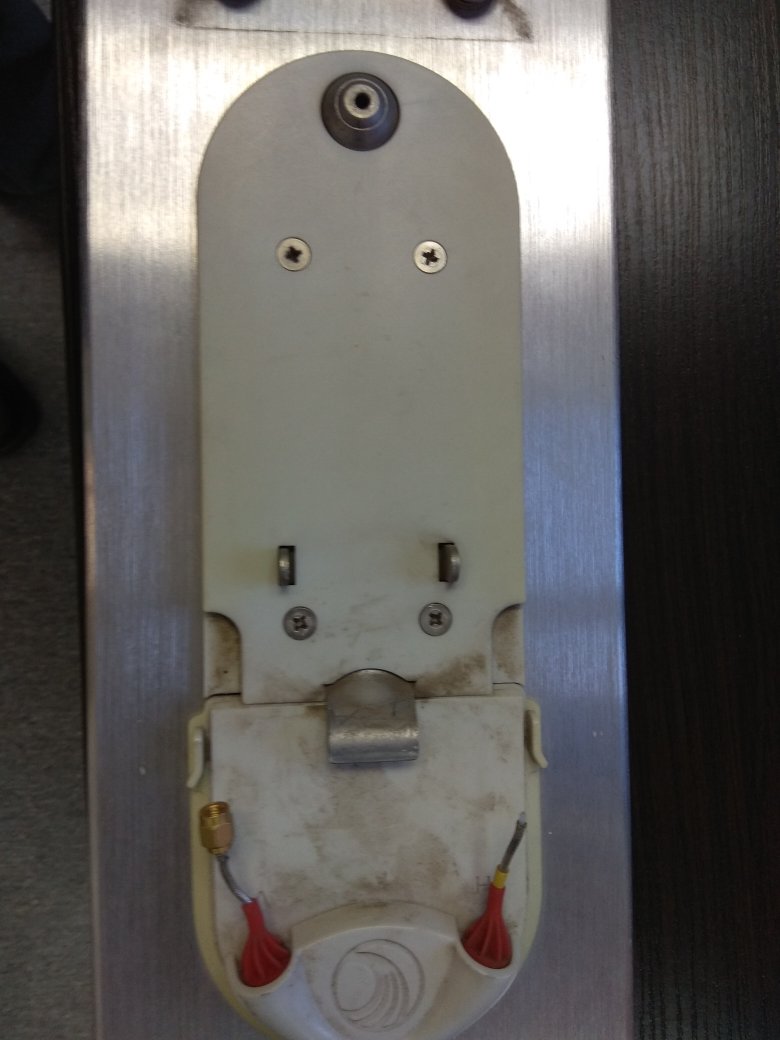

moob82 Posted December 24, 2018 Posted December 24, 2018 (edited) Добрый день, Сломали пигтейл на антенне, при демонтаже. Припаивать бесполезно, так как будет плохой сигнал. Нужна замена пигтейла, целиком. Вопросы: 1 - Где взять пигтейл фирменный? Продаваны, как обычно ничего не знают. 2 - Кто-нибудь перепаивал? Есть рекомендации? Отвозил в пару контор, в надежде быстро и качественно отремонтировать, и был послан. Сам не паяю. Edited December 24, 2018 by moob82
Constantin Posted December 24, 2018 Posted December 24, 2018 нашел проблемму а) зачищаешь, покупаешь sma аналогичный живому, пропаеваешь и все, и да плюешь в лицо всякому который скажет что будет хуже чем было б) покупаешь пигтейл лучше 2, разбераешь антенну выпаеваешь порватый впаеваешь на его место тот что купил, есть параноя перепаяй оба главное не покупать уж откровенную дешевку когда на руках будет 2 пигтейла, и разобранная антенна то найти рукастого паяльника вообще не проблемма. ИМХО хотя я бы перепаял сам там кроме аккуратности и терпения ничего не нужно

Sadhaka Posted February 9, 2019 Posted February 9, 2019 Покупали пигтейл на замену в dns. По длине он был на 10см подлиннее. На характеристиках практически не сказалось.
moob82 Posted February 13, 2019 Author Posted February 13, 2019 Уже починили, спасибо всем откликнувшимся.
