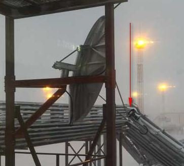

Глеб Высоцкий Posted December 14, 2018 Posted December 14, 2018 А я люблю офсеты :-) Потому что по основной работе монтирую земные станции спутниковой связи, в основном, Билайну на крайнем Севере, и почти все "наши" антенны от 1,2 до 3,8м - офсетные. Натурально, американские, пластиковые. Параллельно строим кабельные сети на газпромовских месторождениях - и стараемся продавить покупку вместо "телевизионных" тарелок (СУПРАЛ и иже с ним) - VSATовских 1,2 и 1,8. По деньгам дороже сильно, зато работают афигительно. В настройке и эксплуатации по сравнению с жестяным Супралом - небо и земля. Подбирать к ним облучатель для Ку не надо - он идет в комплекте антенны, фирменный, еще и с ортомодом (раз антенна приемо-передающая). Натурально, герметичный. Для С-диапазона делаем самоделку из сантехнических хомутов - работает 5+. Вот тут фотки наших переделок: http://www.satcomservice.ru/n20180330.php http://www.satcomservice.ru/n20171220.php http://www.satcomservice.ru/n20180228.php http://www.satcomservice.ru/n20170308.php http://www.satcomservice.ru/n20140328.php http://www.satcomservice.ru/n20160314.php По обогреву. На VSATовские антенны 1,2, 1,8 и 2,4м есть штатный "фирменный" обогрев, типа чехол из кожзаменителя на нижнюю половину антенны. Плюс к нему в комплекте чехол для LNBшки и кольцо на рупор, плюс коробка с автоматикой. Сколько стоит - не заморачивался, сами не монтировали ни разу, но видели много. Могу узнать, если кому интересно. Фоток под рукой нет. На другие антенны - делали на российскую 3,7м НПО ПМ-Развитие (Красноярск). Была в поставке типа фирменная система, при ближайшем рассмотрении оказалось, что это обычный греющий кабель + монтажная лента + самоклеющаяся теплоизоляция (с фольгой, такими водилы утепляют салоны). Вот фото: http://www.satcomservice.ru/n20120627.html Вставить ник Quote
