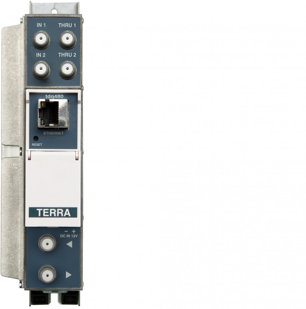

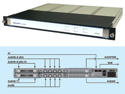

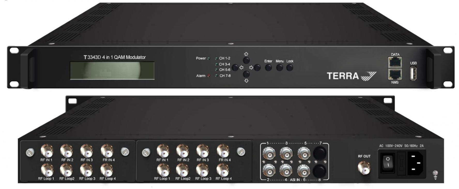

Zhora227 Posted December 8, 2018 Posted December 8, 2018 Добрый вечер! Хотелось бы узнать ваше мнение про следующие ГС: 1) RMH5000 Terra трансмодулятор(QAM) вход: 8xDVB-S/S2, 6xASI выход: 4хDVB-C, 4xMPTS IP 2) Teleste Luminato 3) MMH4000 Terra tdq480 8xDVB-S/S2 to 8xDVB-C(QAM) Web интерфейс крепление DIN-rail 4) Wisi Tangram Видел Teleste в одной из контор мне понравилось все удобно и качественно сделанно но стоит дорого. Хотелось бы узнать как Terra MMH4000 и RMH5000 на практике видут себя? По цене приемлемы. Хотелось бы со спутника брать FTA каналы и транслировать в DVB-C. Вставить ник Quote

vidis Posted December 9, 2018 Posted December 9, 2018 Что через трансмодуляторы то ? Берем sdi480 по потребности плюс miq440 и тупенький свитч гигабитный . Все на одной DIN-рейке. Задача решена 4-8 или сколько надо несущих. Просто 8 если договорами все закрыть бесплатными. 12 если и платными. 16 уже не наберется столько каналов чтобы загрузить железо Вставить ник Quote

Глеб Высоцкий Posted December 11, 2018 Posted December 11, 2018 В Mon Dec 10 2018 в 13:02, Zhora227 сказал: А что скажете про железки 2 и 4? А что Вам надо про них знать? Задача-то ваша неясна. Если Вы строите операторскую сеть - то это как раз для Вас, но тогда Вы сами должны иметь достаточную подготовку, чтобы о них судить. Если Вам нужно задешево обеспечить телевидением гостиницу или общагу вахтовиков - то Вам про них и не стоит заморачиваться, ваш вариант - 3. По существу про Люминату я знаю только, что это очень дорого и круто. Танграм - насколько я понимаю, европейский аналог китайского сумавижена, логично предположить, что при прочих равных дороже его, плюс заморочки с лицензиями. И то и другое использовать в режиме трансмодуляторов для спутника FTA - микроскопом орехи колоть. Это - гибкие платформы, на которых можно делать из любого формата любой или сразу два, плюс что-то менять в содержимом сигнала (названия, логические номера каналов, ЭПГ и т.п.). При необходимости функционал можно изменить заменой карт (плат) и/или покупкой новых лицензий. Вариант 3 - втупую демодулятор + модулятор, со спутника прозрачно в кабель. Больше он ничего не умеет. Максимум - удалить из потока ненужные каналы (кодированные, например). Использовать для чего-то другого нельзя. Вариант 1 - не знаю, но судя по всему, то же самое, только каналов больше, конструктив другой. Вставить ник Quote
