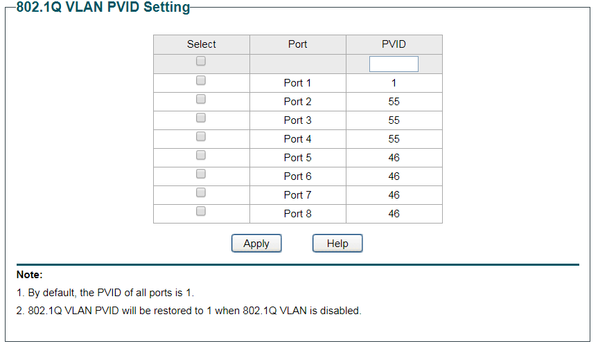

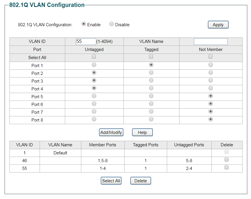

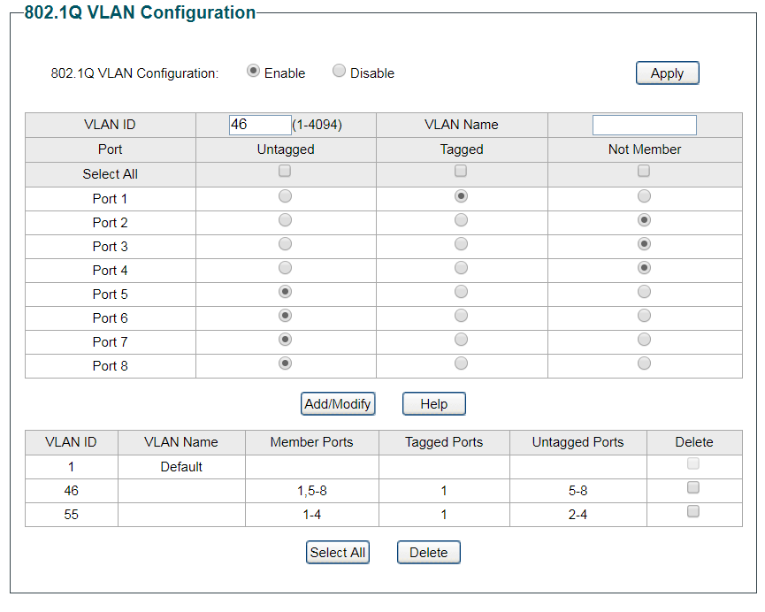

PS:
Свитч - TP-Link TL-SG108E, тегированный порт - 1 , подключен к eth2, в атачах его настройки (но там вроде всё проще некуда)
