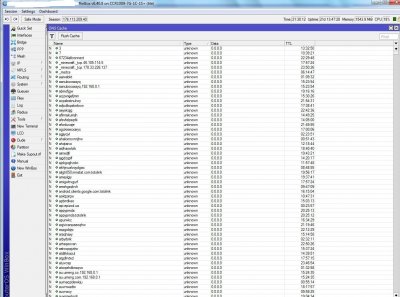

uraso Posted December 6, 2018 Posted December 6, 2018 (edited) Привет всем!!!! Просматривая свои микротики, обратил внимание на Dns кеш, который явно увеличился. Вначале шли какие то непонятные направления. Классический скрипт в ip firewall filter rules установлен и поднят вверх /ip firewall filter add action=drop chain=input comment="BLOCK input 53 port" dst-port=53 in-interface=wan protocol=udp После очистки кеша этот мусор опять появляется через некоторое время.... Что это может быть??? В качестве DNІ использую первым IP провайдера. Вторым 8.8.8.8. Edited December 6, 2018 by uraso Вставить ник Quote

nkusnetsov Posted December 13, 2018 Posted December 13, 2018 (edited) Кто-то обращается к микротику как к dns-серверу с запросами странных имён. Вероятно, это зараженный вирусом комп. Включите логирование dns-запросов - увидите кто именно. Edited December 13, 2018 by nkusnetsov Вставить ник Quote
Chexov Posted December 15, 2018 Posted December 15, 2018 (edited) В 12/13/2018 в 09:43, nkusnetsov сказал: Кто-то обращается к микротику как к dns-серверу с запросами странных имён. Вероятно, это зараженный вирусом комп. Включите логирование dns-запросов - увидите кто именно. Он же пишет, что этот по ему мнению... этот мусор на ccr1009 где много пользователей (500), а на RB2011 где мало пользователей (5) мало этого мусора. Ну и на засыпку, почему где много пользователей там много обращений к dns? Неужто вирусы? Edited December 15, 2018 by Chexov Вставить ник Quote
nkusnetsov Posted December 15, 2018 Posted December 15, 2018 @Chexov , дело не в количестве запросов вообще, а в количестве неразрешимых запросов к нечитаемым именам (см.скриншот). Вставить ник Quote

nkusnetsov Posted December 17, 2018 Posted December 17, 2018 (edited) В 16.12.2018 в 02:52, Chexov сказал: Вы посмотрите в крупной компании где стоит ccr1009 или в бизнес центре, там тоже будут 0.0.0.0 присутствовать, это он отсортировал что показывает. Вы посмотрите в столбец "name" и подумайте откуда берутся запросы о таких именах. На корпоративных RB1100AHx4, RB1100AHx2, RB3011 нет такой массовой проблемы. Единичные криво набранные запросы в адресной строке дают единичные записи. На роутере рулящем гостевой сетью появляется при подключении зараженных девайсов. Edited December 17, 2018 by nkusnetsov Вставить ник Quote
