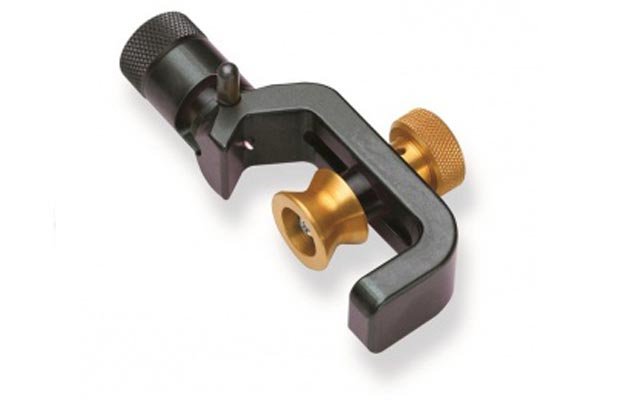

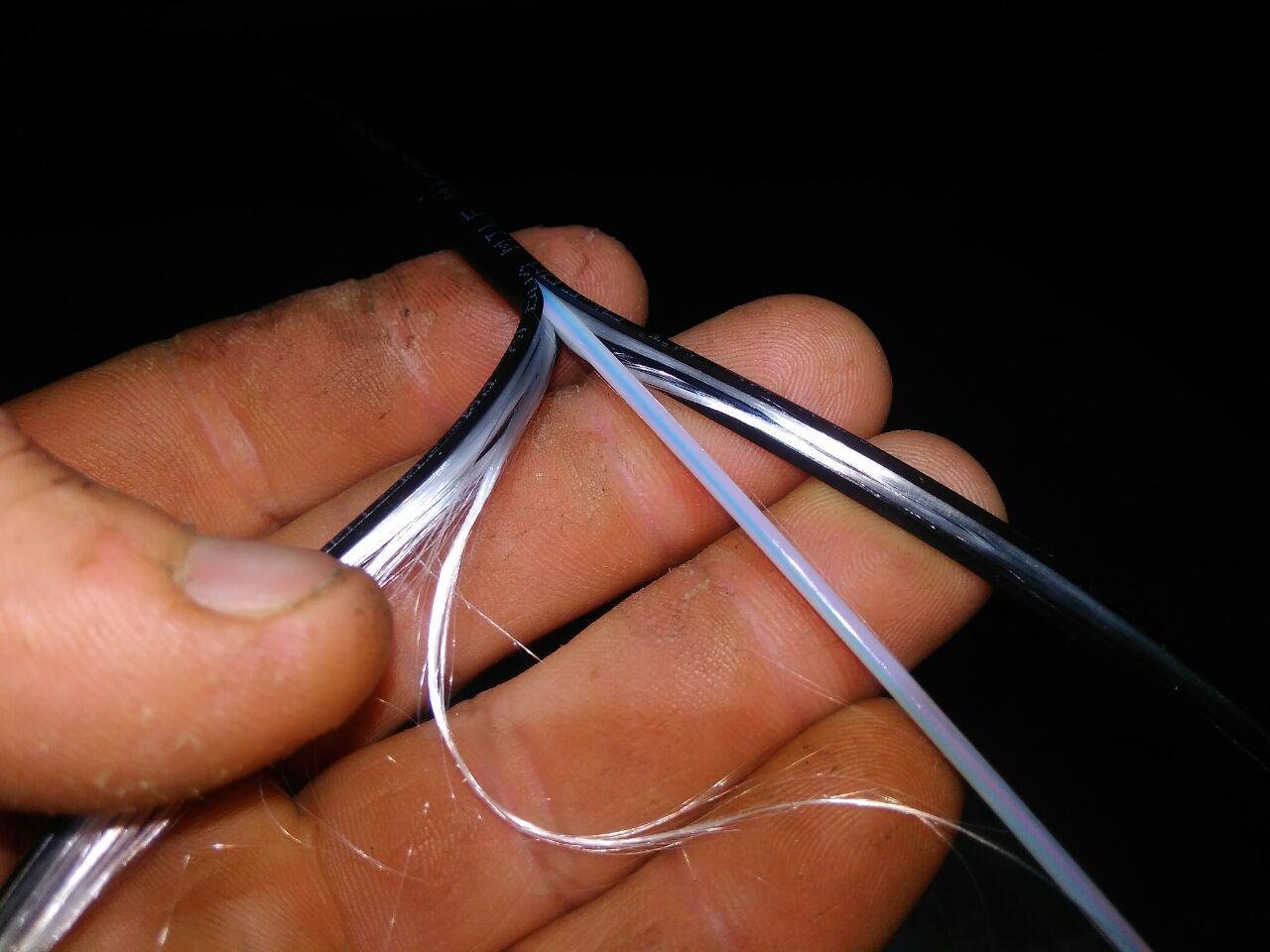

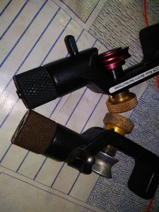

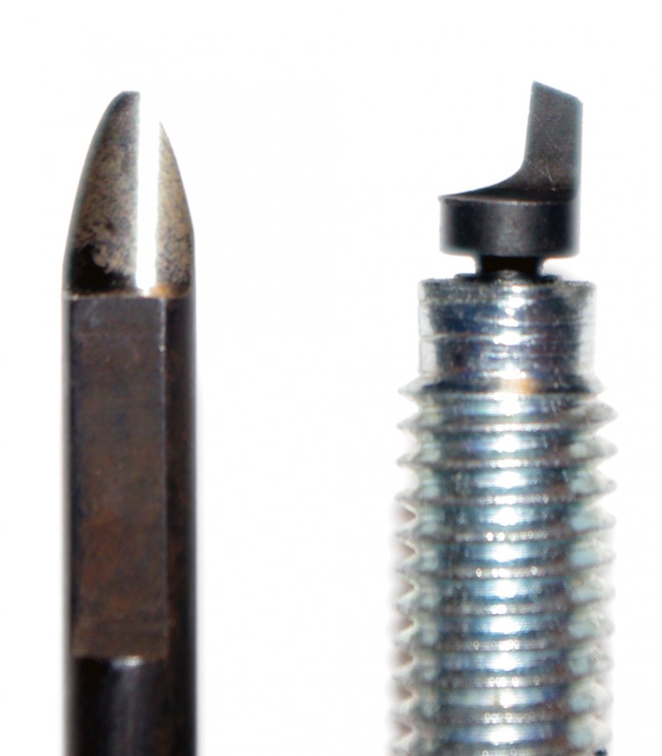

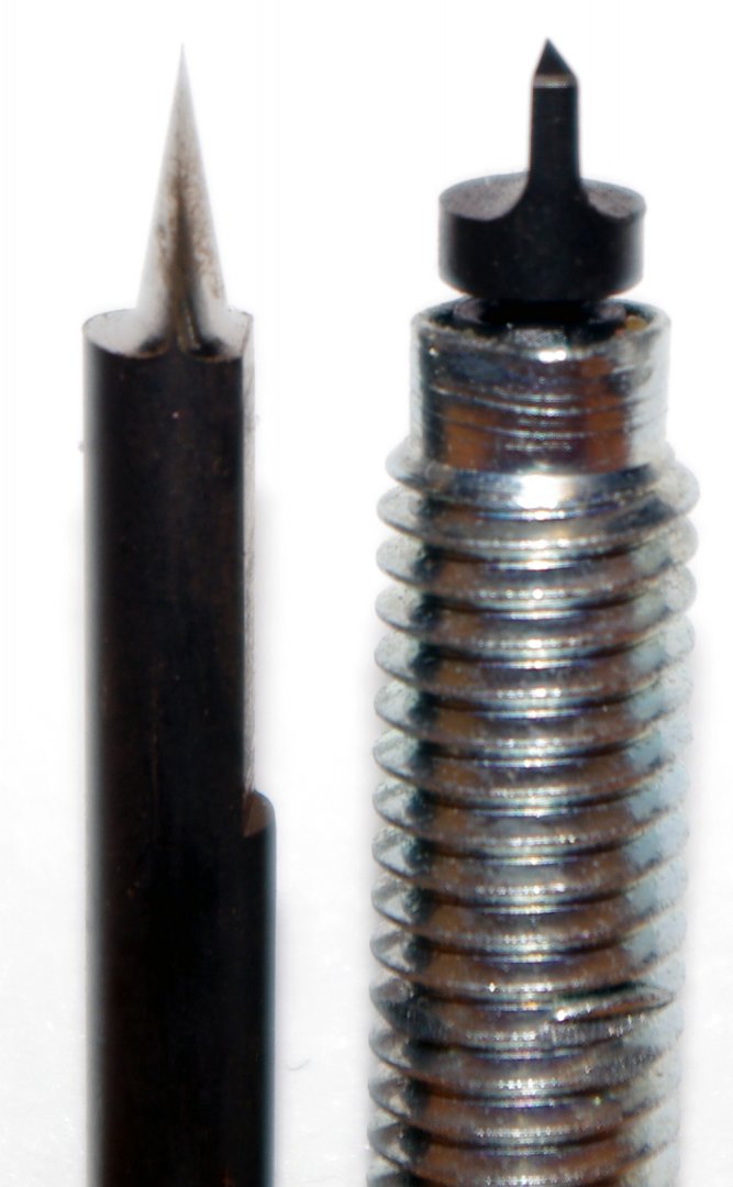

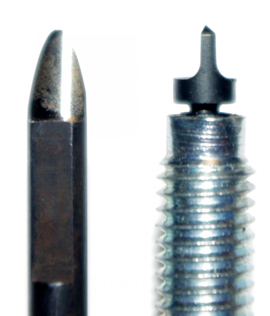

Bachaa Posted December 6, 2018 Posted December 6, 2018 Наверное нет такого сварщика ВОК, который бы не знал, что такое Kabifix. Но довольно много из их числа не знают, что такое Miller ACS. А уж совсем не многие знают почему Miller ACS вскрывает кабель лучше. А это из-за того, что у него лезвие очень интересной формы. Из-за этого он может вскрывать даже кабель с металлической гофроброней. Как это делается я покажу немного позже, как появится пару часов свободного времени, чтобы снять видео. Вставить ник Quote

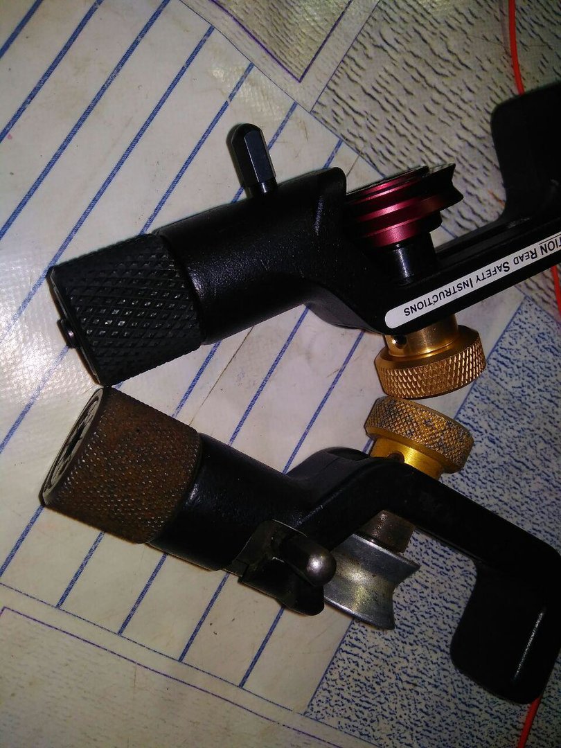

Bachaa Posted December 6, 2018 Author Posted December 6, 2018 Я думаю, что дело не в цене... У меня есть все, но рука тянется при случае к кабификсу. Тупо ЛЕНЬ крутить колесико на миллере. Кабификс для ленивых. Вставить ник Quote
ALEX_SE Posted December 6, 2018 Posted December 6, 2018 Bachaa Не пробовали просверлить отверстие в колесике и вставить Г-образную шпильку что бы крутить как катушку на спининге? Не удобнее будет? Тут уже этот стриппер обсуждался и рекомендация была даже не смотреть в его сторону если кабификсом с трудом пользуешся. Кстати Вы и сами это говорили что тяжелый, сложный но режет классно :) Вставить ник Quote
Bachaa Posted December 6, 2018 Author Posted December 6, 2018 Да собственно своего мнения о нем я не изменил. Классная штука. Но детально мы его не обсуждали. Просто не раз сталкиваюсь, что люди с непониманием к нему относятся. Мол накой он нужен, все режу кабификсом или ножом. Нет, модернизировать его не пробовал. Вставить ник Quote
ALEX_SE Posted December 6, 2018 Posted December 6, 2018 еще вариант просверлить в центре отверстие с резьбой, загнать туда шпильку и крутить шуруповертом :))) Просто я то же ленивый. А лень двигатель прогресса. Кажется :) Нож во-первых штука опасная, во-вторых не быстрая, в-третьих не всегда удобная (упор нужен), в-четвертых легко повредить модули. Вставить ник Quote

RN3DCX Posted December 6, 2018 Posted December 6, 2018 Есть одна проблема у Miller ACS, как не закручивай ролик он все равно постепенно убегает в противоположную сторону от нагрузки. Вставить ник Quote

Bachaa Posted December 7, 2018 Author Posted December 7, 2018 44 минуты назад, Володя сказал: Какой ресурс ножа? А пока не начнешь не вытаскивая из реза делать поперечный рез. Тогда сразу кончик лезвия ломаешь. Вставить ник Quote

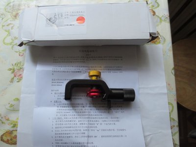

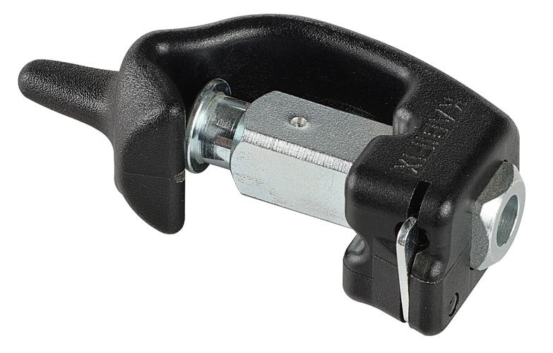

Andrei Posted December 7, 2018 Posted December 7, 2018 Покупал когда-то на НАГа вот такой https://shop.nag.ru/catalog/02331.Instrument/04259.Razdelka-optovolokna/03998.39390 , только не Miller, а похоже noname. Работать невозможно. Валяется без дела. :( Вот это - https://shop.nag.ru/catalog/02331.Instrument/04259.Razdelka-optovolokna/13275.KABIFIX-FK28 - настоящий Кабификс или тоже китайский клон? Вставить ник Quote
sauroneg Posted December 7, 2018 Posted December 7, 2018 ACS не пользовался, но Kabifix хороший инструмент. Иногда правда тяжело глубину реза настроить, но в целом пойдет. Вставить ник Quote
sherwood Posted December 7, 2018 Posted December 7, 2018 4 минуты назад, Andrei сказал: Покупал когда-то на НАГа вот такой Этот нужно сильно пальцем прижимать, если ослабишь то и будет вылетать. У кабификса нажал и прижим зафиксировался, далее тяни. 2 минуты назад, sauroneg сказал: Иногда правда тяжело глубину реза настроить Уже писал об этом, это из-за кабеля. Один и тот же кабель с одного завода имеет разную по толщине оболочку. Брак или такое качество не знаю. Вставить ник Quote
ALEX_SE Posted December 7, 2018 Posted December 7, 2018 Quote Покупал когда-то на НАГа вот такой https://shop.nag.ru/catalog/02331.Instrument/04259.Razdelka-optovolokna/03998.39390 Вообще это больше для электрических и телефонных кабелей, там с ним проблем особо нет. Для внутренних вообще удобно которые PVC или LSZH что ЛВС что электрика что оптика. Для кабелей с жесткой оболочкой типа уличной оптики или ТПП неудобные по уже озвученной причине - ручку держать умаешся. Вставить ник Quote
sheft Posted December 7, 2018 Posted December 7, 2018 11 часов назад, RN3DCX сказал: Miller ACS, как не закручивай ролик он все равно постепенно убегает в противоположную сторону от нагрузки не замечал ни разу, разделываю по два метра хвосты, краски под винтом ролика уже давно нет, стёрлась, может в этом дело? Вставить ник Quote

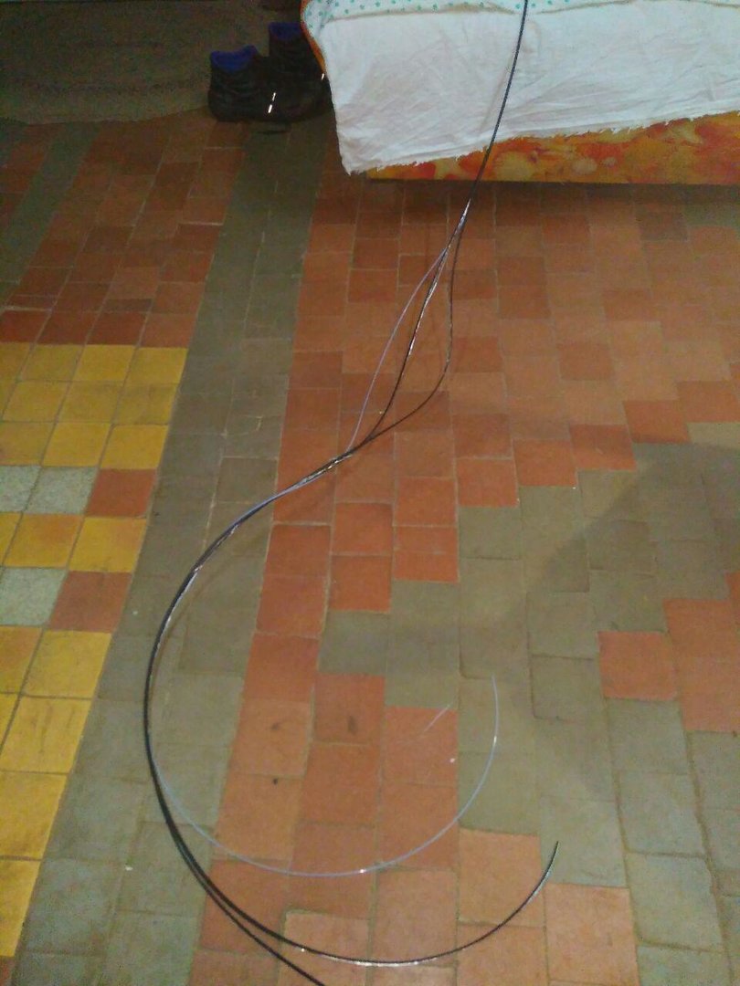

Vasmer Posted March 27, 2019 Posted March 27, 2019 купил ACS2 в пару к ACS можно микро адсс за 20 секунд разделывать на длину 1,5 метра или вскрывать транзит Вставить ник Quote

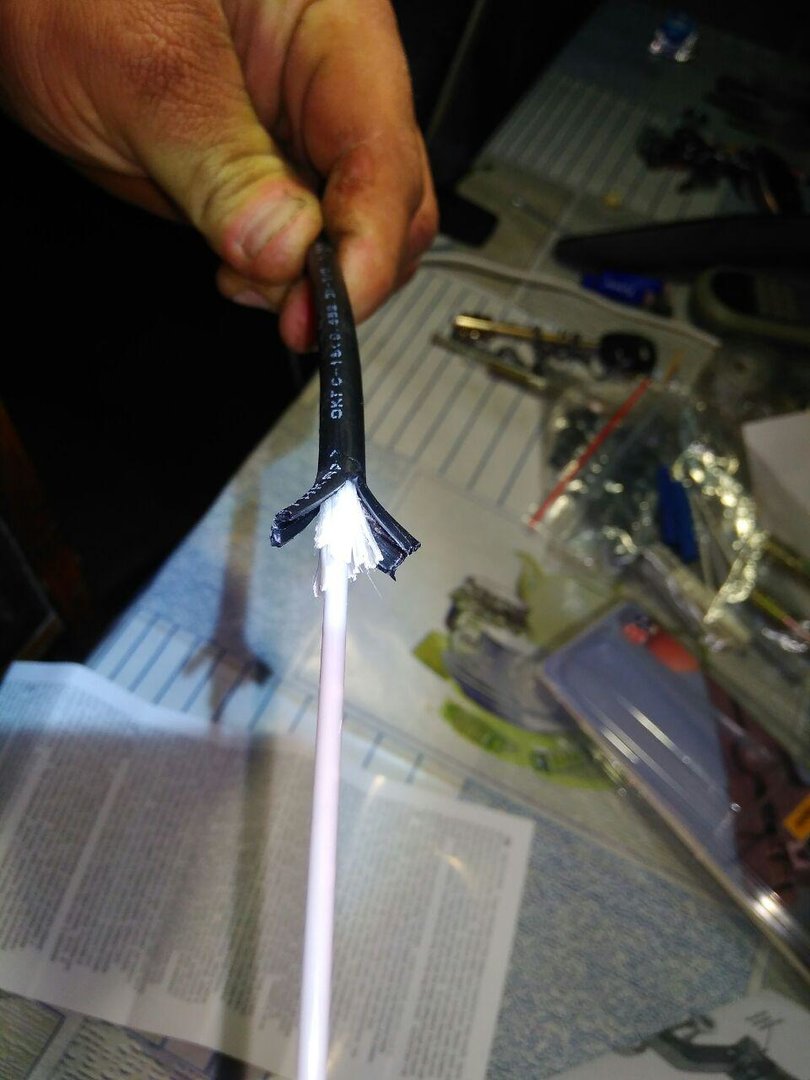

root_1 Posted March 28, 2019 Posted March 28, 2019 (edited) 18 часов назад, Vasmer сказал: кабификс не может малые диаметры вскрывать это большая засада у ACS2 диапазон 4-10мм у кабификса начало от 6 мм он нас однажды очень подвел на грунтовом кабеле с микромодулями не могли им вскрывать внутреннюю оболочку пришлось долго и муторно отделять канцелярским ножом казалось бы фигня 0,75 мм но уже не ложится нормально в кабификс Добрый день ! Если у вас массово идёт такой вид кабеля - тогда согласен. =) Удобно. На том что на фото мы делаем только абонентов, и транзиты им исключены =) Соответственно вскрывать 1,5 м не вижу смысла. Замеряется нужный кусок, чистится та длина что нужно уложить в сплайс пластину/коробочку/розетку. Далее стриппер и оставшаяся часть вместе с оболочкой улетает в мусор. Как то так =) У ACS есть полезнейшая вещь, он может вскрывать кабель с металлической фольгой, но вершина ножа после этого становится немного трапецевидной =) на нашем кабеле. Американский кабель вскрывается как в рекламе на youtube. P.S. а что есть микромодули и зачем их надо было вскрывать ? Транзит ? Если имеется ввиду внутренняя тонкая оболочка под бронёй в грунтовом кабеле, она вскрывается Кабификсом на раз/два (если не сплавлена с модулями, встречалось и такое на Интегра-кабель =)). Нет я не против хорошего инструмента, но ..... дорого млин ..... Если массово не идёт и не надо на скорость работать, не вижу смысла. Тащите кабель - давайте повскрываем =) Edited March 28, 2019 by root_1 Вставить ник Quote

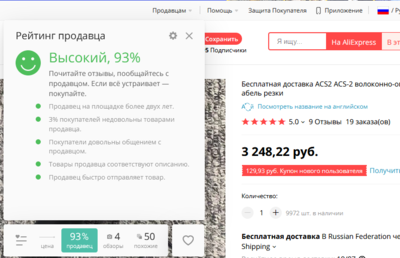

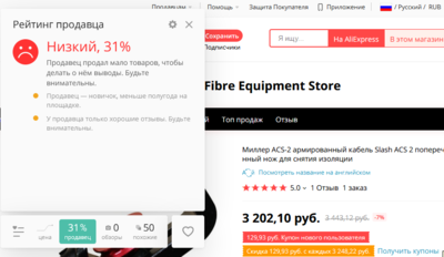

Vasmer Posted March 28, 2019 Posted March 28, 2019 магистрали 32 ов попались с ним модуль 6*1 мм по 6ов в модуле гемор знатный магистральные муфты у меня и кабификс есть. но кабификс не взял кабель из-за того что есть пространство между кабелем и подпружиненым ножем и нож не хочет нормально идти по оболочке и постоянно уходит в бок. 12 часов назад, rdmitrich сказал: Не подскажете, где ACS2 брали ? али Вставить ник Quote
