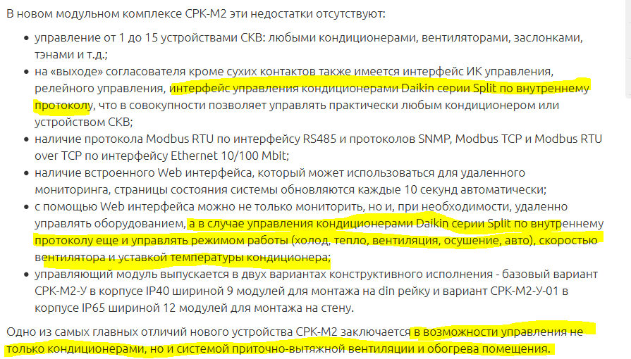

Vasmer Тут надо более гибкое решение. Ведь кондиционер как правило не один. Нагреватель то же логичнее не один ставить. Так что надо управлять и нагревом и кондиционерами да еще и в режиме ротации. Плюс нужна функция принудительного включения всего оборудования (на случай отказа одного кондишника или одного обогревателя). И плюс надо обеспечить мониторинг всего этого хозяйства.
А вообще в серверных правильнее 3 кондишника (если мы не говорим про прецизионные системы, там оно немного иначе подбирается индивидуально). Зачем три - что бы в случае отказа одного на время его ремонта всегда оставался дублирующий.

учитывая ценовой диапазон на сплит систему которую ТС выложил у него очень  скромный бюджет я предполагаю промышленное решение  с СРК и мониторингом ценой еще в 1 кондей будет малость дороговато
Потому логичнее использовать просто кондей который сможет включать реверс (обогрев) при понижении температуры. не хай круглый год работает. А правильнее 2 таких кондея и блок ротации.

а кто об ик нагревателях говорил я выложил ссылку на конвекторы которые греют воздух, а по поводу нормального СРК дак глянул цену  image.thumb.png.805c25513946fc1bf5e8b7875ede4dc6.png

Ну я имел в виду регулировать одновременно и кондеи и нагреватели. или этот умеет? надо почитать повнимательнее.
У дайкина одна особенность - там одна кнопка на включение и выключение, не все беспроводные девайсы корректно с ними работают. Так как импульс на включение и выключение один и тот же.
