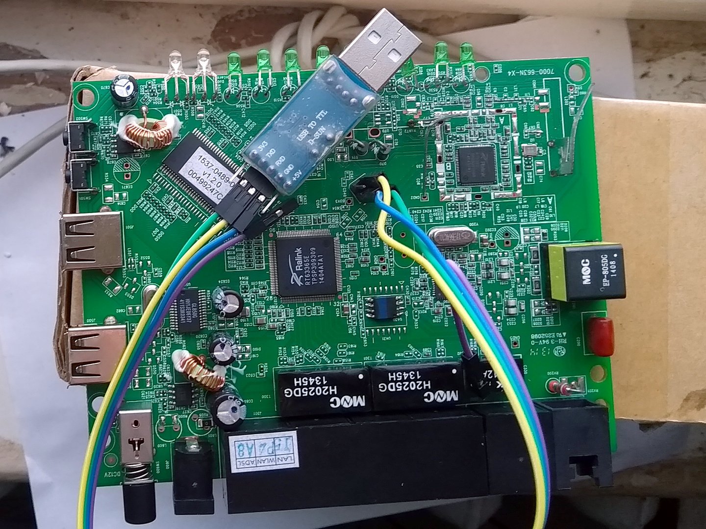

Andrei Posted November 29, 2018 Author Posted November 29, 2018 Йэх... Уже перешили программатором Phyton ChipProg-48 с крокодилом прошивкой из указанного топика на 4pda - прошивает без ошибок, делаешь сравнение прошитого с буфером - все ОК. Но роутер не грузится. Прошивать пробовали и без выпаивания флэша, и с выпаиванием. USB Uart тоже есть. Но где консоль на плате роутера? Я не нашел. Была бы консолька, я бы посмотрел процесс загрузки - что там и как идет не так. Но увы. Вставить ник Quote

dmvy Posted November 30, 2018 Posted November 30, 2018 15 часов назад, Andrei сказал: Йэх... Уже перешили программатором Phyton ChipProg-48 с крокодилом прошивкой из указанного топика на 4pda - прошивает без ошибок, делаешь сравнение прошитого с буфером - все ОК. Но роутер не грузится. Прошивать пробовали и без выпаивания флэша, и с выпаиванием. USB Uart тоже есть. Но где консоль на плате роутера? Я не нашел. Была бы консолька, я бы посмотрел процесс загрузки - что там и как идет не так. Но увы. UART есть. на плате J521 (возле диодов D70 и D71). 4 - GND, питание с USB/UART не подавайте на него. Через него утечку памяти нашли. Вставить ник Quote
Andrei Posted November 30, 2018 Author Posted November 30, 2018 Нашли консольку :) Прошили бэкапом, т.е. прошивкой РТ. Зашли по admin/admin, но только с MS IE. Остальные браузеры отказались заходить (пробовали на разных компах). Через web без программатора в него можно прошить что-то более интересное, чем кастомизированная под РТ прошивка? Вставить ник Quote
