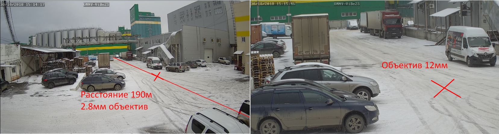

Saab95 Posted January 9, 2019 Posted January 9, 2019 В 06.12.2018 в 09:09, Stepan Alekseev сказал: 2Мп камера, варио 2.8-12мм. В режиме 12мм в месте "креста" камера отлично распознает номера с битрейтом 2000Кбит (на фото одна камера) Правильно - машины то на парковке стоят, а попробуйте то же самое в движении - номеров не увидите, все смажется. В 06.12.2018 в 09:09, Stepan Alekseev сказал: это редко, самые основные чипсеты в СВН поддерживают 30к/с Поддерживают, но на 2МП камерах на максимальном разрешении будут те 20к/с, а никак не 30. В 14.12.2018 в 18:10, ALEX_SE сказал: Вот смотрим - камера 4-6MP дороже в 2-4 раза 2Mp. А характеристики всегда хуже. И не надо мне рассказывать про камеры в 4Мп стоимостью почти как 2Мп - да не бывает такого. То есть вы утверждаете, что камера 6МП при работе на разрешении 2МП будет хуже по светочувствительности? Во всяком случае она на 25-30 кадров в секунду будет работать =) В 12.12.2018 в 10:38, Blacklotus сказал: Мешает то, что вы или 33% светочувствительности у камеры убьете или всяческими шумами и их сглаживаниями картинку. Такой безграмотностью покупателей пользуются китайские вендоры. Разговор не про китайских вендоров, а международных. Светочувствительности у камер хватает, то, что вы про 33 процентов пишите особо на картинку не влияет, ну продержится ваша камера на 15 минут дольше вечером, но потом все равно без внешнего освещения нормальной картинки не будет. В 16.12.2018 в 03:54, dr Tr0jan сказал: в приведённых выше моделях реальные 4Mp - проверено на распознавании номеров. Где-то в полтора раза больше реальных пикселей по горизонтали. Так и сравнить все легко и просто - переключать 6МП камеру в 4 и 2, и смотреть на полученные стоп кадры - на 6МП номер распознается с гораздо большего расстояния, либо при меньшем приближении, поэтому одна 6МП камера может спокойно 3 полосы движения просматривать, когда 2МП требуется 3 штуки по одной на каждую полосу. Вставить ник Quote
