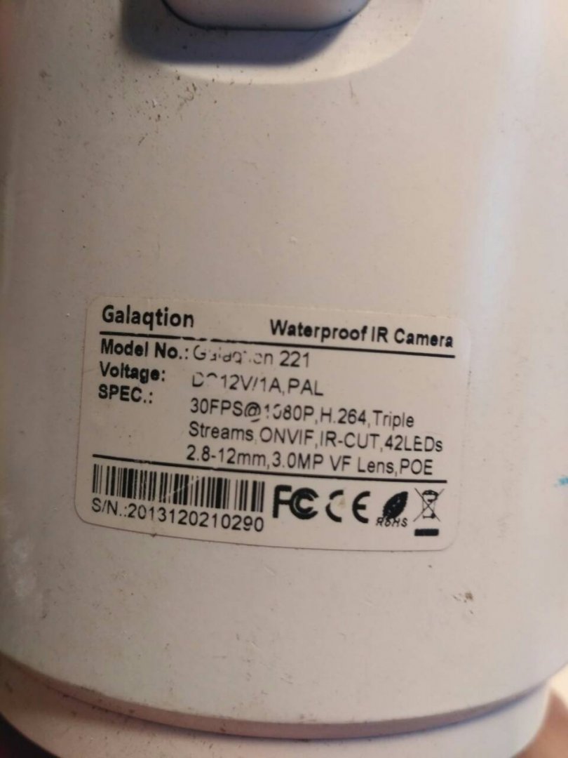

artycredo Posted November 23, 2018 Posted November 23, 2018 Здравствуйте!Отзовитесь кто сталкивался с ip камерами galaqtion 221 подскажите какой заводской логин и пароль,или хотя где можно найти инструкцию на них. А то информации в интернете вообще не найти... Вставить ник Quote
KonBez Posted November 23, 2018 Posted November 23, 2018 @artycredo Уточните пожалуйста какие пароли пробовали, скриншот входа в меню, фото камеры, кнопка Reset. Вставить ник Quote

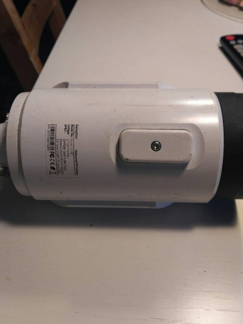

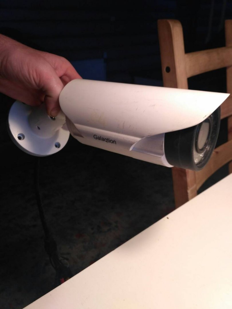

artycredo Posted November 24, 2018 Author Posted November 24, 2018 Прошу прощения за поздний ответ. По reset беда,камеру почти до винтика разобрал,не нашел reset. Пароли стандартные заводские пробоаал : admin,12345,123456 и т.д. Таких камер несколько,стояли на другом обьекте. . Их сбросить для начала надо,пароль был однозначно заменен. Фото камеры прикладываю. Вставить ник Quote
KonBez Posted November 26, 2018 Posted November 26, 2018 (edited) @artycredo http://forum.videon.spb.ru/viewtopic.php?f=10&t=7078&hilit=пароли+заводские root и password попробуйте. Родное ПО или менюшка входа в браузере есть? Админ + пустой пароль пробовали? Edited November 26, 2018 by KonBez Вставить ник Quote
DAF Posted November 26, 2018 Posted November 26, 2018 Хардовый, но 100%-й способ. Вскрыть камеру и поискать разъем UART (99% что присутствует) и подключиться (нужен USB-UART адаптер). Если логин/пароль не запросит (что вероятнее всего), то поправить пароль в профиле (находится в /mnt/mtd/Config/Account1). Если все же запрашивает - грузимся в U-boot меню и заливаем родное ПО по TFTP. Неоднократно так приходилось делать - причем когда все под рукой, то вариант с TFTP проще и быстрее. P.S. Перед поиском UART-а начала можно попробовать подключиться к камере Telnet-ом и попробовать зайти с root:xc3511, но судя по фото камер от ТС вряд ли прокатит. Вставить ник Quote
DAF Posted November 26, 2018 Posted November 26, 2018 P.P.S. для ИП-камер Телнет-логин:пароль - root:xmhdipc Вставить ник Quote
