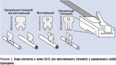

Сколько зубьев у контактов, 2 или 3?

2 зуба Китайцы утверждают что подходит для одножилки и многожилки.

Двухзубые существуют двух типов, надо делать снимок крупным планом.
На левой картинке они загнуты в разные стороны и подходят для одножильного.
Некоторые производители не утруждают загибать оба "клыка", что не есть гуд. Но если оба клыка заточены в разные стороны - збс.
Вторая картинка показывает симметрично заточенные клыки, что годится только для многожильного, так как не "обхватит" одножильные, а с высокой вероятностью его "сместит" в сторону и пройдет по касательной.
Поэтому, если есть возможность, сделайте снимок в режиме макросъемки имеющихся у вас коннекторов с разных ракурсов.

Джеки подходят для обоих типов кабелей. На приведенной картинке это первый вариант.
