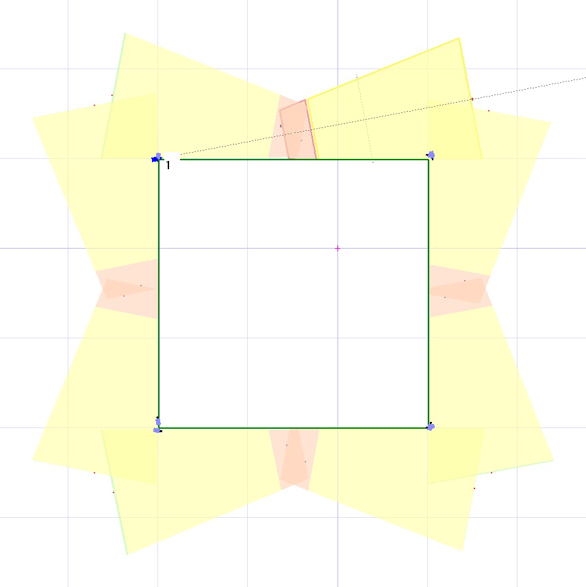

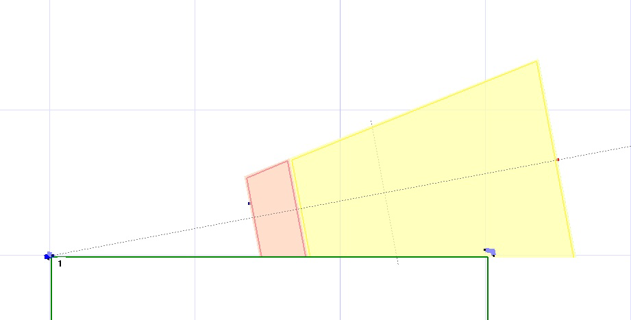

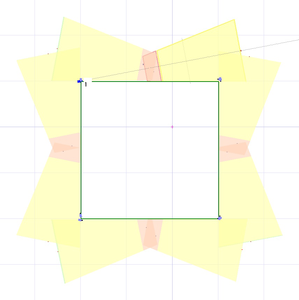

Shurhenchik Posted January 7, 2019 Posted January 7, 2019 8 часов назад, ALEX_SE сказал: за 30 метров? и что Вы увидите? тем более там наверняка препятствия. Ну теоретически вполне себе увидеть можно, если поставить 2 мп камеры с объективами 12 мм Желтым - это там где будет обеспечиваться разрешение 125 пикселей на метр, что достаточно для распознавания морды лица, а розовым - там 250 пикселей на метр. В результате все здание будет просматриваться примерно так: Осталось только на вход камеру поставить, но там скорее всего козырек, или еще что - по месту надо ориентироваться. Ну и не надо забывать что это всё хорошо работает днем, а ночью надо освещение. На ИК-подсветку даже надеяться не надо, толку никакого не будет Вставить ник Quote

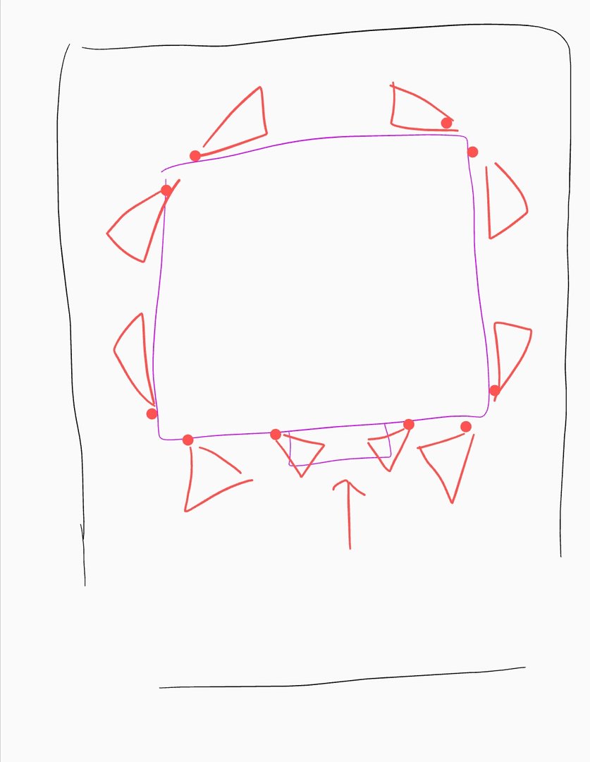

Zhora227 Posted January 7, 2019 Posted January 7, 2019 9 часов назад, Shurhenchik сказал: Ну теоретически вполне себе увидеть можно, если поставить 2 мп камеры с объективами 12 мм Желтым - это там где будет обеспечиваться разрешение 125 пикселей на метр, что достаточно для распознавания морды лица, а розовым - там 250 пикселей на метр. В результате все здание будет просматриваться примерно так: Осталось только на вход камеру поставить, но там скорее всего козырек, или еще что - по месту надо ориентироваться. Ну и не надо забывать что это всё хорошо работает днем, а ночью надо освещение. На ИК-подсветку даже надеяться не надо, толку никакого не будет Как вы считаете что лучше брать цилиндрические или же купольные камеры? Вариообьектив или мотозированый? DS-2CD2722FWD-IS или DS-2CD2622FWD-IS? Вставить ник Quote
Shurhenchik Posted January 7, 2019 Posted January 7, 2019 Сказать что бы я туда поставил - не могу, и не смогу, объекта не видел, не прочувствовал его, бывает что смотришь - и в голову приходит классная идея Тут надо самому выбирать - но если из 2622 и 2722 если, то у 2722 IK10, все-таки антивандальность, зато у 2622 сразу коробочка где провода будут подключаться имеется, а для 2722 нужно куда-то их прятать, либо хиквижную коробку брать, либо в электромагазине ближайшем пластиковую коробочку - нифига не эстетично зато дешевле. Моторизованный объектив по-моему нафиг не нужен, какой смысл им елозить если камера не PTZ и смотрит в одну точкку, да и вообще при тщательном планировании и расчете - и вариофокус не нужен, хотя позволяет исправить мелкие огрехи в оценке требуемого фокусного расстояния. Если ставить купольную (например 2722), то я ставил бы ее куполом вниз - если на стене прикрутить боком, то повернуть куда надо конечно получится, зато летом будет пипец как греться. Хотя можно сверху козырек приколхозить от солнца. А еще цилиндрические можно палкой потыкать и если слабо затянута то повернуть ее в другую сторону :) Вставить ник Quote
