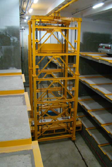

Есть задача организовать стабильную связь между промышленными контроллерами по Ethernet. Один контроллер расположен стационарно, другой на подвижном штабелере (на рисунке). Штабелер ходит по прямому рельсовому пути. Вокруг много металлоконструкций и автомобилей. При использовании простых маршрутизаторов связь не стабильная. Есть идея передавать данные используя устройства с направленными антеннами через WiFi. Одно устройство закрепить на стене, второе на штабелере и направить друг на друга параллельно рельсовому пути. Ранее работал с сетевым оборудованием только на "бытовом" уровне. Подскажите пожалуйста, какое оборудование оптимально использовать для решения этой задачи?
Рельс металлический. Контакт есть, но он не гарантирован, т.к. на рельсе может быть грязь, пыль, вода. Питание на штабелёр подаётся по троллейному пути. Длина рельсового пути - до 70 метров.
А если параллельно троллеи повесить троссик, а к нему на роликах лифтовой кабель типа "Кабель подвесной КПЛК 4*0,75+2*(2*0,25)Э". Там две экранированные витые пары, правда не перевитые между собой, вероятно 10/100 мБит получить вполне реально.
Сейчас стоят 2 роутера TP-Link AC750 Archer С20. Думаю заменить эти роутеры на промышленные коммутаторы Korenix JetNet 2005-w, а связь между коммутаторами сделать с помощью MikroTik SXT Lite5 или Ubiquiti NanoStation Loco M2. Заработает?

Все оборудование поддерживает скорость 100 Мбит/сек. В PLC (англ. Power line communication) сомневаюсь, т.к. питающая сеть "загразнена" частотными преобразователями. Подвесной кабель тоже не получится разместить, т.к. нет свободного места (занято троллейной связью и датчиками). Типовым решением импортного оборудования является передача RS232 по лазеру (к примеру по HOKUYO BWF-11A/B) или по bluetooth (к примеру, Sena Parani-SD1000). Мне же для удаленного подключения нужен Ethernet.

Если сейчас пробовали на 2.4ггц, то ясно дело нормально не заработало. Не написали, есть ли постоянная прямая видимость между местами, где будет установлено беспроводное оборудование.
Если видимость есть, то в том месте, где стационарное расположение, вешаете устройство Mikrotik SXT SA (это базовая станция с антенной 90 градусов). Вешаете ее боком так, что бы эти 90 градусов располагались не в горизонтальной плоскости, а в вертикальной. Таким образом лифт будет всегда попадать в ее зону действия.
На лифте (подвижной платформе), установите Mikrotik NetBox5, подключив к нему 1 панельную антенну стационарно в месте его размещения, вторую антенну подключите ВЧ кабелем так, что бы при перемещении лифта по высоте, эти обе антенны никогда одновременно не перекрывались конструкциями рамы. Оборудование настраивайте в одноканальный режим работы, если высокие скорости не нужны, то например ограничив только скоростью 6M. Включите протокол NV2. Связь прерываться не будет.
Если рама лифта при перемещении в сторону, где расположена БС, приближается к ней вплотную. То связь может пропасть, когда платформа внизу. В этом случае БС нужно или вынести на некой опоре, что бы она в этом месте внутрь рамы заезжала и оставалась прямая видимость до платформы.
PLC по питающим проводам тоже можно попробовать, современные реализации достаточно не плохо работают.

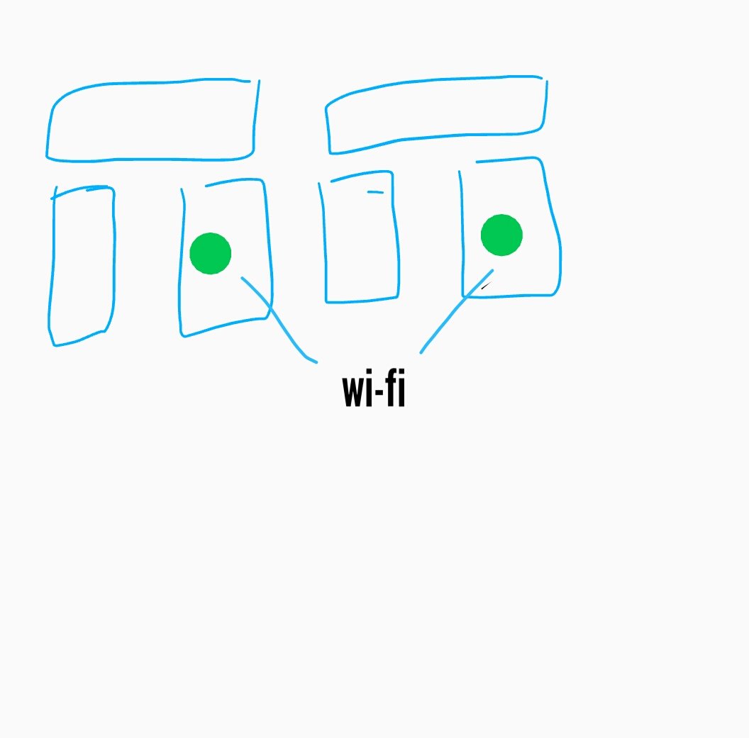

Есть 6 контейнеров расположены П образно и сделаны под  жилое  помещение. Расстояние 1м между ними. Контейнер 12 метров в длину и 2.3 в ширину. Хотелось бы реализовать вай фай чтоб кто засилялся смог бы войти в интернет. Контейнер утеплён мин ватой. Хотелось бы узнать как правильно расположить WI fi точки. Хватит ли двух точек? Какое оборудование посоветуете?
в каждом по одной точке на минимальную мощность
можно самую дешёвую, типа тп-линка одночкюейнового .
если контейнеры железные.
19 минут назад, NewUse сказал:
Есть софт на котором можно делать радиопланирование?
есть, обычно привязан к вендору, но есть и не привязанный, за не очень адекватные деньги, но я и без него вам могу сказать, если контейнеры железные в каждый по роутеру/точки доступа.
есть подобное, армяне живут  4 контейнера  П стоят, только в каждый по АР ставить,  на улице даже с штырем 9 дб в контейнерах грустно все.
хотя у мя там сезонники и они больше вечером сидят на улице, в пределах 10 метров  тогда АП от длинк отлично работает, поставил и забыл
запитано оптикой
