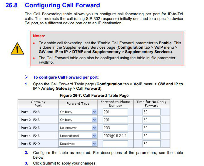

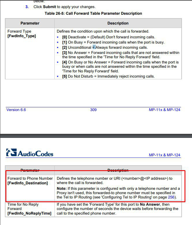

alibek Posted December 27, 2018 Author Posted December 27, 2018 Подскажите, как правильно настроить Audiocodes MP-114 + SNR VP-52 для продления аналоговой телефонной линии (direct ip, без регистрации)? Наг подвел со сроками поставки оборудования, теорию и документацию пока не изучал, хотелось бы поскорее запустить телефонию в удаленной точке. В KB Нага есть похожий сценарий (https://shop.nag.ru/article/udlinenie-analogovyh-linij-s-pomoschyu-fxs--i-fxo-shlyuzov-voip), но на базе шлюзов SNR-VG и аналогичные настройки я не нахожу. На шлюзе задан IP 192.168.1.100, порт FXO1 подключен к порту на АТС, внутренний номер 115. На телефоне задан IP 192.168.1.115, телефон и шлюз подключены в общую локальную сеть. На телефоне включил аккаунт 1, на аккаунте задал "sta115" в качестве всех параметров аккаунта (идентификатор, отображаемое имя, имя пользователя, пароль), номером телефона указан 115, сервером 192.168.1.100:5060. В Dial Plan для правил DialNow задана маска "1xx" с односекундной задержкой (внутренние номера на АТС с 100 по 115). Вроде бы на этом настройки телефона закончены. По ссылке на KB в настройках еще отключается SIP-регистрация, но на VP-52 я этой настройки не нахожу. А вот как настраивать MP-114 мне непонятно, там ничего общего с SNR-VG-3112. Я пока что обновился до 6.60A.350.001 и сделал следующие настройки. В разделе "GW and IP-to-IP" - "Hunt groups" - "Endpoint Phone Number" добавил для канала 1 номер 115. В разделе "SIP Definitions" - "Account Table" добавил пользователя sta115 с хостом 192.168.1.115 и без регистрации. Остальные параметры оставлены без изменений. Но это не работает, телефон выдает ошибку регистрации (подробностей или логов на телефоне не нашел), на шлюзе в логе такие ошибки: Скрытый текст 27d:10h:13m:16s ( lgr_flow)(2365 ) ---- Incoming SIP Message from 192.168.1.115:5062 to SIPInterface #0 UdpTransportObject[#0] ---- 27d:10h:13m:16s REGISTER sip:192.168.1.100 SIP/2.0 Via: SIP/2.0/UDP 192.168.1.115:5062;branch=z9hG4bK2111349070 From: "sta115" <sip:sta115@192.168.1.100>;tag=336083000 To: "sta115" <sip:sta115@192.168.1.100> Call-ID: 1421743304 CSeq: 1 REGISTER Contact: <sip:sta115@192.168.1.115:5062> Allow: INVITE, INFO, PRACK, ACK, BYE, CANCEL, OPTIONS, NOTIFY, REGISTER, SUBSCRIBE, REFER, PUBLISH, UPDATE, MESSAGE Max-Forwards: 70 User-Agent: IPPhone Expires: 1800 Content-Length: 0 27d:10h:13m:16s ( sip_stack)(2367 ) New SIPMessage created - #27 27d:10h:13m:16s ( sip_stack)(2368 ) New AcSIPDialogAPI created - #9 27d:10h:13m:16s ( sip_stack)(2369 ) New AcSIPDialog created - #15 27d:10h:13m:16s ( lgr_flow)(2370 ) | |(SIPTU#15)REGISTER State:DialogIdle(1421743304) 27d:10h:13m:16s ( sip_stack)(2371 ) SIPDialog(#15) changes state from DialogIdle to DialogInitiated 27d:10h:13m:16s ( sip_stack)(2372 ) New SIPMessage created - #26 27d:10h:13m:16s ( lgr_flow)(2373 ) | |(SIPTU#15)GENERAL_RESPONSE_REQ State:DialogInitiated(1421743304) 27d:10h:13m:16s ( lgr_flow)(2374 ) ---- Outgoing SIP Message to 192.168.1.115:5062 from SIPInterface #0 UdpTransportObject[#0] ---- 27d:10h:13m:16s SIP/2.0 500 Server Internal Error Via: SIP/2.0/UDP 192.168.1.115:5062;branch=z9hG4bK2111349070 From: "sta115" <sip:sta115@192.168.1.100>;tag=336083000 To: "sta115" <sip:sta115@192.168.1.100>;tag=1c2102553668 Call-ID: 1421743304 CSeq: 1 REGISTER Allow: REGISTER,OPTIONS,INVITE,ACK,CANCEL,BYE,NOTIFY,PRACK,REFER,INFO,SUBSCRIBE,UPDATE Server: MP-114 FXO/v.6.60A.350.001 Content-Length: 0 27d:10h:13m:16s ( lgr_flow)(2376 ) | |(SIPTU#15)DIALOG_DISCONNECT_REQ State:DialogInitiated(1421743304) 27d:10h:13m:16s ( sip_stack)(2377 ) SIPDialog(#15) changes state from DialogInitiated to DialogDisconnected 27d:10h:13m:16s ( sip_stack)(2378 ) AcSIPStackAPI::FreeDialogAPI - #9 27d:10h:13m:16s ( sip_stack)(2379 ) Resource SIPMessage deleted - #26 27d:10h:13m:16s ( sip_stack)(2380 ) Resource SIPMessage deleted - #27 27d:10h:13m:21s ( lgr_flow)(2381 ) | | TransactionUserMngr::ReturnTransactionUser - #15 27d:10h:13m:21s ( sip_stack)(2382 ) SIPDialog(#15) changes state from DialogDisconnected to DialogIdle 27d:10h:13m:31s ( sip_stack)(2383 ) !! [ERROR] AcSIPParser [SIP Message Headers] Parse error: "Unexpected symbol '". (L:1,C:5) 27d:10h:13m:31s ( sip_stack)(2384 ) One of the basic headers (To, From, CSeq, Call-Id, Via) is missing in the message 27d:10h:13m:31s ( sip_stack)(2385 ) !! [ERROR] SIPTransportMngr::HandleReceivedMessage - Basic error in Message 27d:10h:13m:31s ( lgr_flow)(2386 ) ---- Incoming SIP Message from 192.168.1.115:5062 to SIPInterface #0 UdpTransportObject[#0] ---- 27d:10h:13m:31s jaK 27d:10h:13m:31s ( sip_stack)(2388 ) New SIPMessage created - #24 27d:10h:13m:31s ( sip_stack)(2389 ) Resource SIPMessage deleted - #24 27d:10h:13m:31s ( sip_stack)(2390 ) !! [ERROR] AcSIPParser [SIP Message Headers] Parse error: "Unexpected symbol '". (L:1,C:5) 27d:10h:13m:31s ( sip_stack)(2391 ) One of the basic headers (To, From, CSeq, Call-Id, Via) is missing in the message 27d:10h:13m:31s ( sip_stack)(2392 ) !! [ERROR] SIPTransportMngr::HandleReceivedMessage - Basic error in Message 27d:10h:13m:31s ( lgr_flow)(2393 ) ---- Incoming SIP Message from 192.168.1.115:5062 to SIPInterface #0 UdpTransportObject[#0] ---- 27d:10h:13m:31s jaK 27d:10h:13m:31s ( sip_stack)(2395 ) New SIPMessage created - #23 27d:10h:13m:31s ( sip_stack)(2396 ) Resource SIPMessage deleted - #23 Вставить ник Quote
Gre_Ta Posted December 27, 2018 Posted December 27, 2018 (edited) 4 часа назад, alibek сказал: вот как настраивать MP-114 мне непонятно, там ничего общего с SNR-VG-3112. Инструкция по настройке https://www.audiocodes.com/media/11996/ltrt-65436-mp-11x-and-mp-124-sip-users-manual-ver-66.pdf Логика forward-а у всех вендоров схожа, но в конфигурации может отличаться. Необходимо пробовать. В столбце forward to phone number можно указывать ip-address, можно попробовать сделать вида 111@x.x.x.x где 111 это его не регистрируемый номер(может быть любой), <х.х.х.х> адрес ip телефона. В некоторых сценариях после x.x.x.x возможно необходимо указывать SIP порт, т.е например, 111@x.x.x.x:5060 или 5062 Ниже, подробное описание, с примерами Edited December 28, 2018 by Gre_Ta Вставить ник Quote
