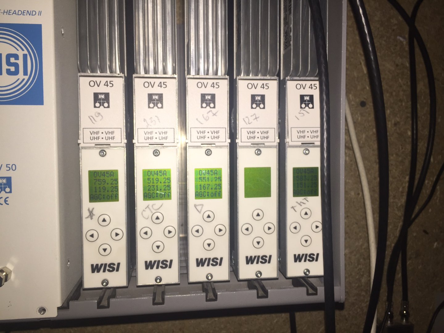

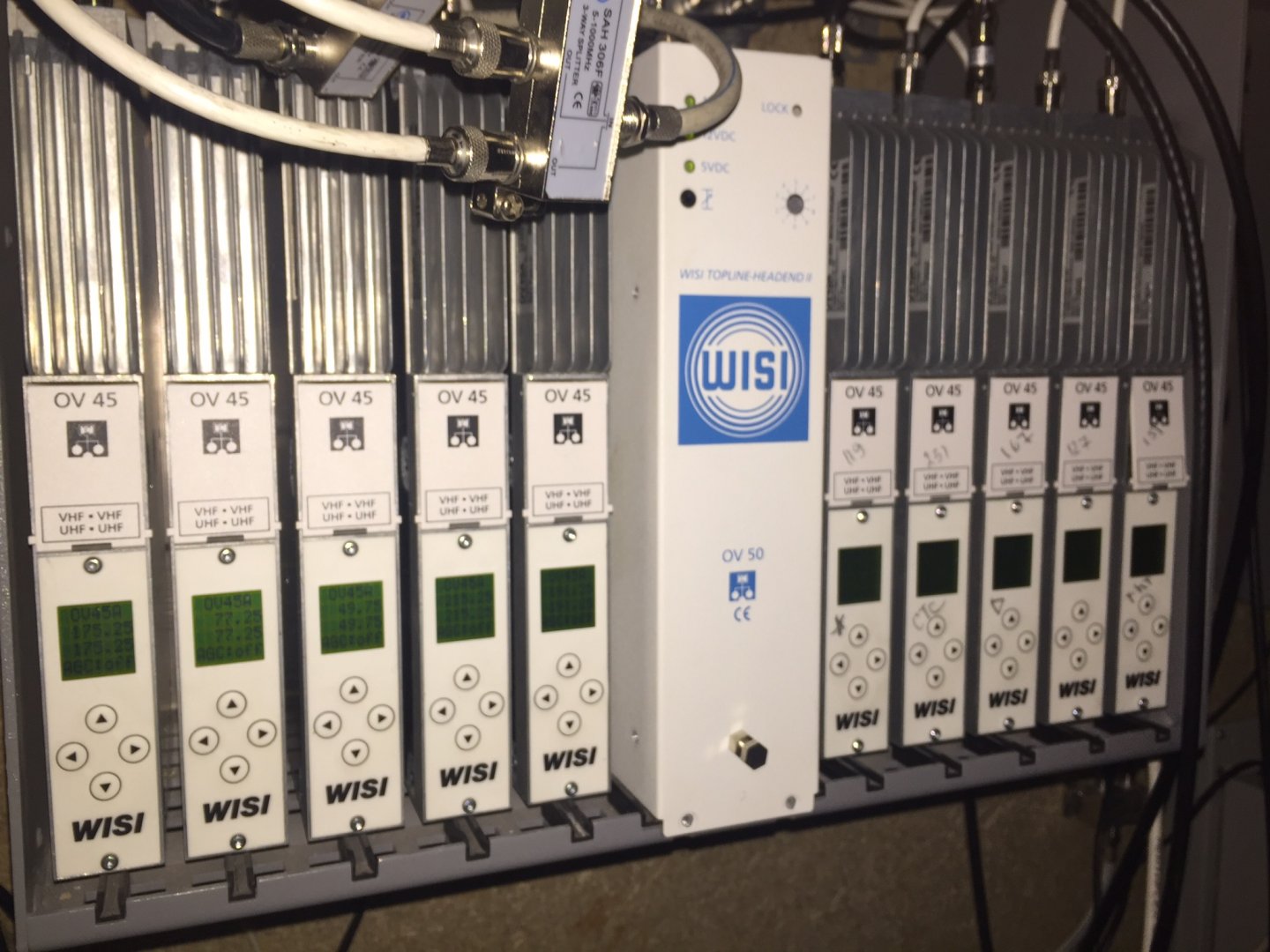

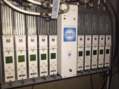

Здравствуйте,хотелось бы узнать,в настоящее время установлено оборудование(фото прилагаются),может оно принимать цифру,а на выходе аналог?или Нужно что-то установить,поменять?я в этом совсем не соображаю,хотел узнать что к чему.спасибо
WISI OV45A только аналог
были бы OV45D можно было бы попробовать, для поиграться
для полноценного DVB-T нужен OV75M

Вообще-то я ничего ни кому продавать не собирался,если нужно заметить,значит выкину и поставлю новое,у меня вопрос был,можно это оборудование использовать или нет.

В ‎13‎.‎11‎.‎2018 в 00:35, paradox_ сказал:
Качественно OV45, OV45A и OV45D ничем не отличаются. У "D" количественно лучше характеристики - типа фазовый шум гетеродина и т.п. ИМХО, это как комнатная антенна "для цифрового телевидения DVB-T2" - хотя антенне вообще фиолетово, цифровое ТВ принимать или аналоговое. Так что можно попробовать обрабатывать этими модулями цифру - если на входе сигнал хороший, возможно, взлетит. Натурально, их останется в корзине 2 штуки, по одной на мультиплекс. Аналог на выходе с этими модулями не получить - на выходе будет точно то же, что и на входе. Только на другой частоте. И для приема понадобятся цифровые телевизоры, современные.
OV75 - просто другое по назначению устройство.
OV45 - это модуль "физического уровня", просто канальный усилитель/конвертер (как настроишь). Используется для доставки сигнала от коллективной эфирной антенны множеству абонентов по кабельной сети.
OV75 - трансмодулятор, предназначен для преобразования из одного формата в другой. Например, прием со спутника в спутниковом формате DVB-S, а трансляция в сеть в кабельном формате DVB-C. Конкретный функционал зависит от конфигурации, их множество.
Аналог из цифры OV75 тоже не делает. Если уж речь про WISI Topline (давно снятую с производства), то для этой задачи был, если не ошибаюсь, OV92.
Edited by Глеб Высоцкий
OV45 самый старый 45А поновей полутше - но фильтра внутри только для аналога - не очень квадратные по форме АЧХ и точно не 8мгц - поуже
45D - куча фильтров для 7 или 8 аналога и 7 или 8 цифры - для цифры еще и можно заузить из меню . Формально были заточены на DVB-T но и на T2 конвертят.
Только что проверял 45D- конвертят цифру с дмв в метры на ура - просто провел лабораторную работу. Ну и естественно работают в качестве канальных усилителей - так уже года 3 в работе.
