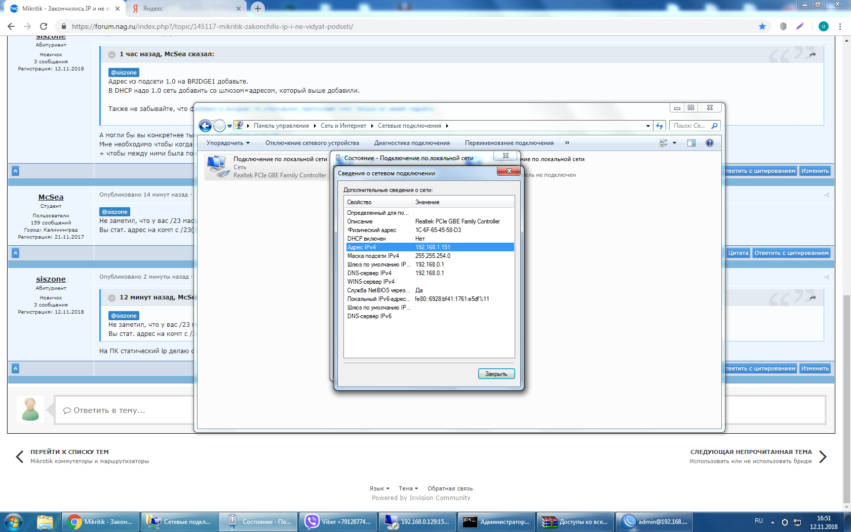

siszone Posted November 12, 2018 Author Posted November 12, 2018 (edited) 14 минут назад, McSea сказал: @siszone Не заметил, что у вас /23 маска стоит, тогда должно как есть работать. Вы стат. адрес на комп с /23(255.255.254.0) маской прописывали ? На ПК статический ip делаю с маской 255.255.255.0 и основной шлю с днс 192.168.0.1 Сделал сейчас настройки статики, инет есть, но другие ПК не пингуются и не открываются сетевые папки Edited November 12, 2018 by siszone Вставить ник Quote
McSea Posted November 12, 2018 Posted November 12, 2018 31 minutes ago, siszone said: Сделал сейчас настройки статики, инет есть, но другие ПК не пингуются и не открываются сетевые папки Так смотрите на других ПК настройки, маска везде должна быть 255.255.254.0 Вставить ник Quote

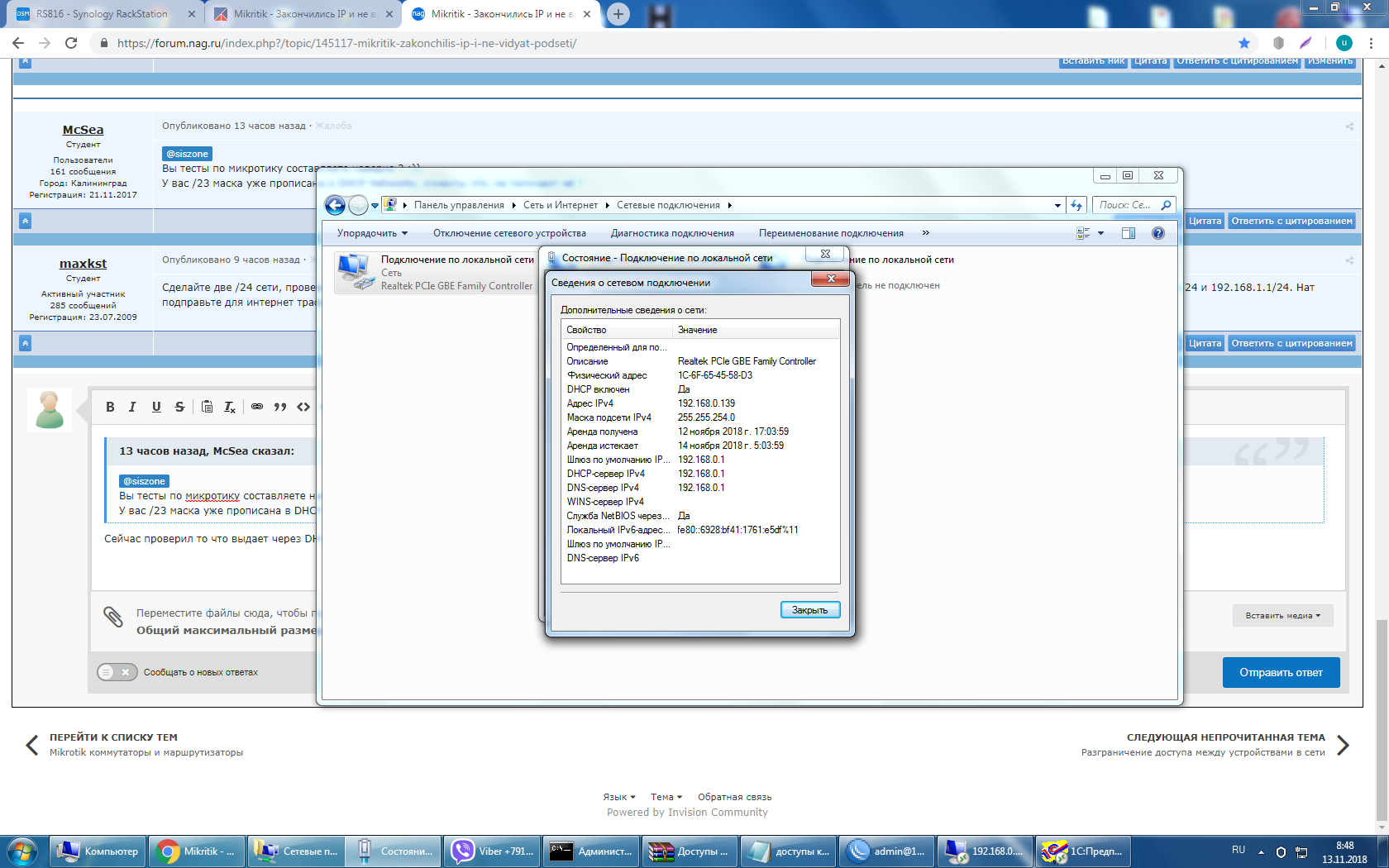

siszone Posted November 13, 2018 Author Posted November 13, 2018 (edited) 22 часа назад, McSea сказал: @siszone Вы тесты по микротику составляете наверно ? :)) У вас /23 маска уже прописана в DHCP Networks, клиенты что, не получают её ? Сейчас проверил то что выдает через DHCP сервер, выдается точно нужная маска подсети 255.255.254.0 До этого я делал пинг не определенного ПК, а статичного IP файлового сервера, там стояла маска подсети 255.255.255.0 и видимо из-за этого пинг не проходил. Теперь картинка в голове у меня начала проясняться благодаря вам:) В данный момент на всех статичных IP(серверы, принтеры и т.п) меняю маску подсети на 255.255.254.0 и всё отлично пингуется и открывается Сделал запрос еще в микротике. Интересует почему так выводится 1 X 192.168.1.1/24 192.168.1.0 BRIDGE1 ? [admin@MEDIA] > ip address printFlags: X - disabled, I - invalid, D - dynamic # ADDRESS NETWORK INTERFACE 0 192.168.0.1/23 192.168.0.0 BRIDGE1 1 X 192.168.1.1/24 192.168.1.0 BRIDGE1 2 D 78.255.113.10/32 98.88.52.2 MTS UL 3 D 78.255.113.46/32 98.88.33.1 ISP2.MTS Edited November 13, 2018 by siszone Вставить ник Quote
