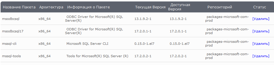

У меня заработал следующий способ.
1. подключаем репозиторий майкрософт (msprod.repo)
2. устанавливаем пакеты как на скриншоте. (может нужны и не все, но я поставил так)
