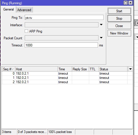

DobroFenix Posted November 8, 2018 Author Posted November 8, 2018 Даже сам микротик так резольвит хосты. В роутах всё нормально. Куда смотреть? днс сервер менял Вставить ник Quote
DobroFenix Posted November 8, 2018 Author Posted November 8, 2018 Разворачивал конфигурацию микротика из бекапа. Всё равно все хосты резольвит как 192.0.2.1 Даже отключал ДНС(ip->DNS) Вставить ник Quote

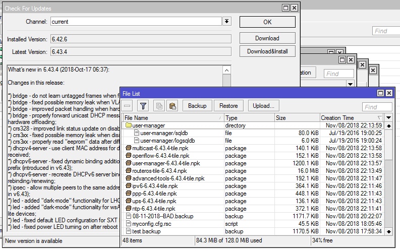

DobroFenix Posted November 8, 2018 Author Posted November 8, 2018 Отключение add address-pool=/port interface=sfp5 name=server1 ничего не даёт. Откуда то он всё равно берет 192.0.2.1 Не хочет он обновляться... Ни через пакеты Ни через систем -> роутерборд Уже 5 раз его ребутал и с пакетами и кнопкой download&install Вставить ник Quote
