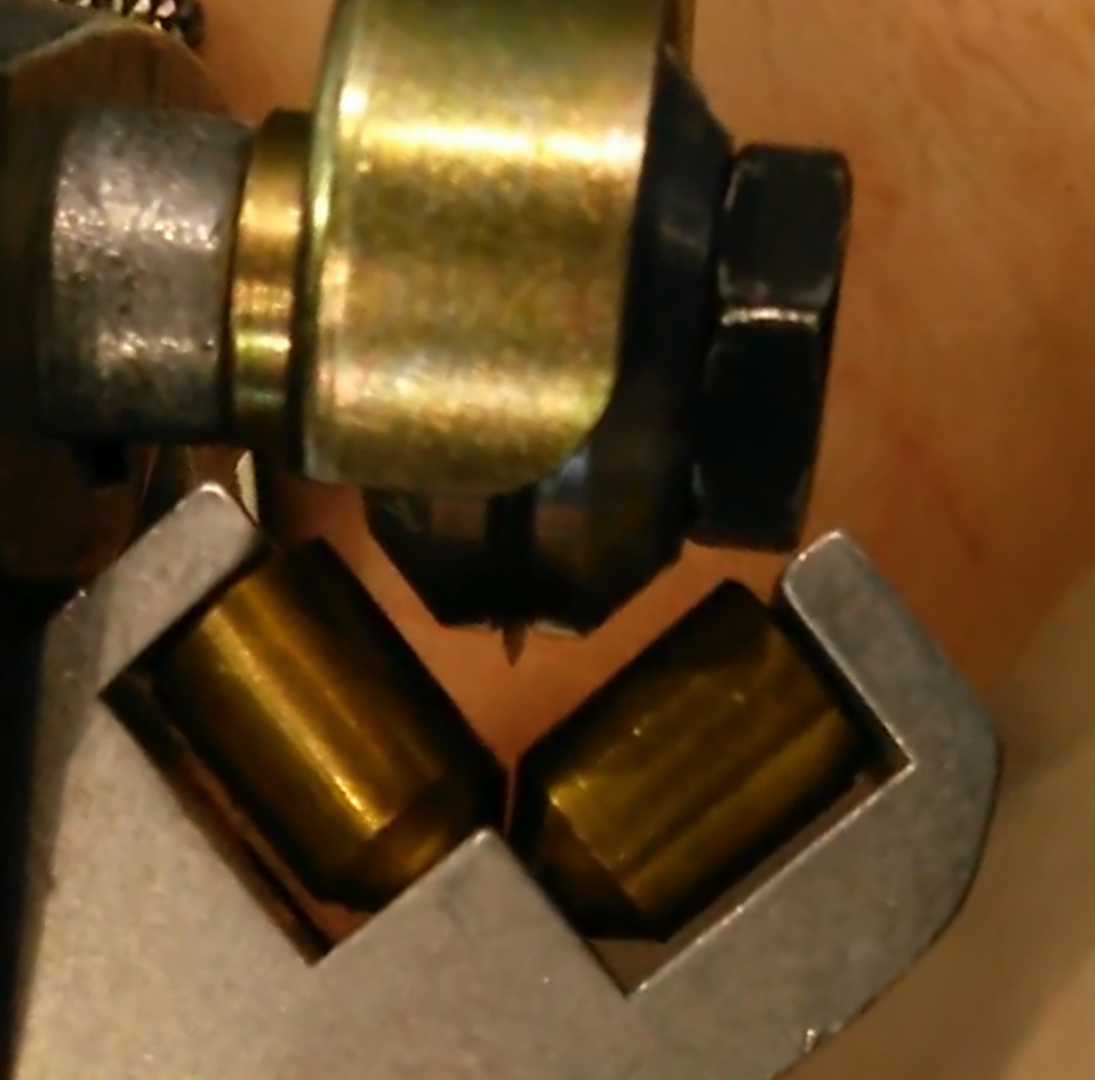

EShirokiy Posted October 31, 2018 Posted October 31, 2018 @Bachaa скорее всего сделано специально, что бы нож не повредил модуль. У Кабификса нож так же расположен. Вставить ник Quote
DeXter Posted November 1, 2018 Posted November 1, 2018 На мой взгляд нож не в центре для того чтобы он не прошелся по самому модулю, а чуток в бок, так и подразумеваеться что проходить по кабеля надо с двух сторон Вставить ник Quote
Bachaa Posted November 11, 2018 Author Posted November 11, 2018 @EShirokiy @DeXter Нет, это не правильно. Если не держать кабель, то его начинает винтить. Я дума. это брак инструмента. Скоро получим ответ с производства. Кстати - считаю, что это будущий бестселлер. Диапазон работы от 5 мм до 2 см. Универсальный солдат. Им можно любой кабель вскрывать. Если в комплект к этому инструменту дадут несколько разных ножей (чтобы глубина погружения в оболочку была разная) и сделают умеренную цену, то эта штука будет просто бомба. Вставить ник Quote
Bachaa Posted November 11, 2018 Author Posted November 11, 2018 Сейчас глянул свое видео с выставки. Я там смотрел аналогичный инструмент. Там с соосностью все точно Вставить ник Quote
sherwood Posted November 11, 2018 Posted November 11, 2018 Не знаю каким кабелем пользуетесь Вы, но у нас Еврокабель восьмерка, толщина винила периодически меняется на всем протяжении кабеля. Это даже видно не вооруженным глазом, не сказать что бы много, но для резки хватит и пол миллиметра. То есть если выставить нож например на 1мм, а толщина будет 1.5мм, то оболочку не разрежете, если выставить больше то есть вероятность прорезать модуль. Для того что бы этот инструмент работал, нужен материал (кабель) с фиксированным размером. Заграничные разработчики наверное разрабатывали его под свои стандарты и не видели "хорошего" качества кабели. :) Что касается инструмента для отделения троса, то там нет такой проблемы так как нож проходит насквозь материал и для него не важно как меняется его толщина, так как она все равно будет меньше толщины модуля и троса. Пока что не нашел лучшего метода освободить модуль чем срезать оболочку острым канцелярским ножом. Прорезая винил нож ложится на модуль и так как он крепче чем винил скользит по модулю и режет винил. Механическое устройство наверное такое не сделать, та как рука чувствует как идет нож и если повернуть лезвие, то можно и модуль зацепить. Машина так не сможет, как в фильме - "У них нет ни чего внутри (в груди), только железо" Из какого это фильма? :) Вставить ник Quote
Bachaa Posted November 11, 2018 Author Posted November 11, 2018 54 минуты назад, sherwood сказал: Еврокабель восьмерка, толщина винила периодически меняется на всем протяжении кабеля. Да, известная проблема. Но не как вы говорите, что прям меняется толщина сразу, а все это довольно линейно. Да, с одной стороны кабеля может быть толще, чем с другой, но не так чтобы сразу менялась с одной стороны от 1 до 1,5 мм. Просто вы ножом не можете сделать равномерно - ном все время пляшет по кабелю. Но это тупо брак. Если покупать не очень качественный кабель почуть и у диллера, то вариантов не много. А если покупаете напрямки у завода, да еще большую партию, то нужно возвращать и брать неустойку. Обычно делают скидку. Тогда будут следить за качеством продукции. Если кабель с разнородной толщиной оболочки, то тут только резать малым ножом, а потом подрезать лезвием наверно. Хотя если в кабеле на модулях есть промежутка в виде прозрачной ленты, то ее очень хорошо слышно при резе. И если начинает шуршать, то просто немного отпускать инструмент. Вобщем надо пробовать. 1 час назад, sherwood сказал: Что касается инструмента для отделения троса, то там нет такой проблемы так как нож проходит насквозь материал и для него не важно как меняется его толщина, так как она все равно будет меньше толщины модуля и троса. Ну немного не так. Там реально не важно какая толщина, т.к. задача отрезать. А толщина может быть и до сантиметра. Смотря какая кабельная скрутка в кабеле. Я работал с кабелем, у которого этот мостик 5 мм был. Гораздо толще, чем оболочка. Вставить ник Quote
sherwood Posted November 11, 2018 Posted November 11, 2018 42 минуты назад, Bachaa сказал: Ну немного не так. Там реально не важно какая толщина, т.к. задача отрезать. Дык и я про то, отрезать это не надрезать. То есть смысл был в том, что с тем инструментом все в порядке, а вот с этим для снятия оболочки с модуля не совсем все хорошо. Имеется ввиду если кабель не качественный. С точки зрения механики я считаю не совсем хорошее техническое решение. Объясню, начиная проектировать такой инструмент надо понимать, что для того что бы разрезать оболочку и не повредить модуль нужна достаточная точность реза (его глубины), для этого кабель-оболочка должна быть идеальна круглая, должна быть одного диаметра по всей длине реза, думаю больше 0,1мм уже плохо. А что такое 0,1мм для конструкции такого кабеля и еще остатки оболочки после отделения троса. То есть я бы не доверил резать кабель такому инструменту, так как понимаю как это работает. Сказывается работа в институте. Как бы если была поставлена такая задача разрезать и не повредить модуль, наверное придумали какой нибудь протяжный или калибровочную матрицу проходя которую кабель имел бы ровные показатели, а потом отправлялся бы на резак. Ну это производство, а в полевых условиях нужно, что то компактное. Правильное решение это круглый крутящийся нож, потому как это лучше чем как в кабификсе просто лезвие. Может конечно можно попробовать надрезать с двух сторон6 а потом попробовать пасатижами разорвать, может и пойдет. Мало испытаний от Вас. Закупать большими партиями кабель у нас нет такой возможности. Вставить ник Quote
Bachaa Posted November 11, 2018 Author Posted November 11, 2018 Я понял про что вы пишите. Надо было в теме про Pintel3. Нет. Там на самом деле есть проблема с ровным резом вдоль оболочки. Именно из-за этого потом кабель проворачивается под нож этим самым пеньком. Я много тестов делал когда разобрался а чем косяк. Кабель с неравномерной оболочкой дисковый нож режет без проблем. Проверенно. Если не давить со всей дури то модули не прорежите. Нитка не даст. Размер в пол мм даже не страшен при расхождении в толщине оболочки. Оболочку на самом деле не нужно резать полностью. Если даже половину толщины прорезать то она расходится если ее тянуть в стороны. Alroc делает очень тонкий и острый рез. Не рваный как кабефиксом. Вставить ник Quote
