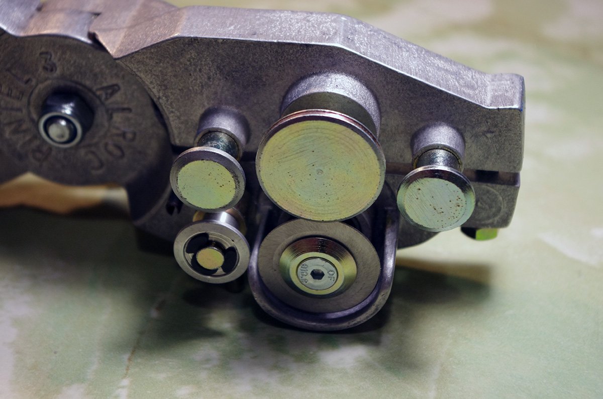

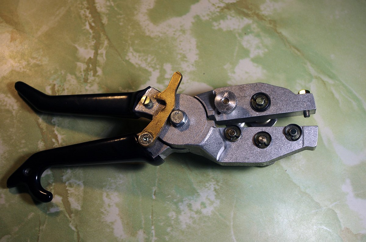

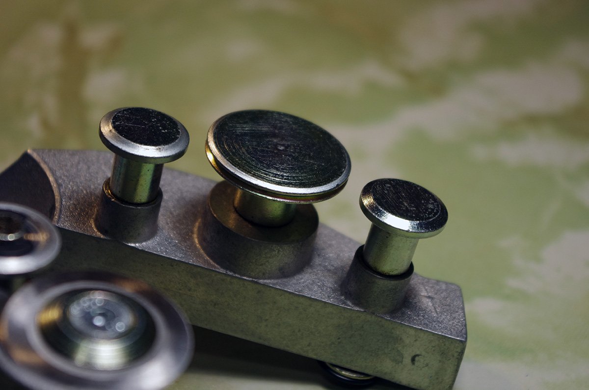

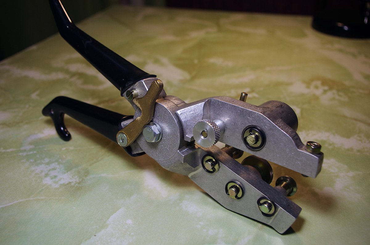

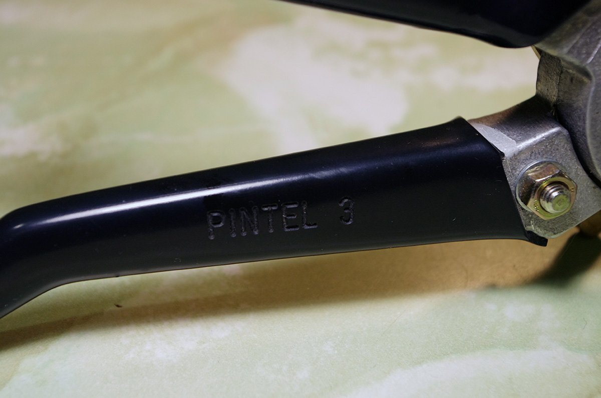

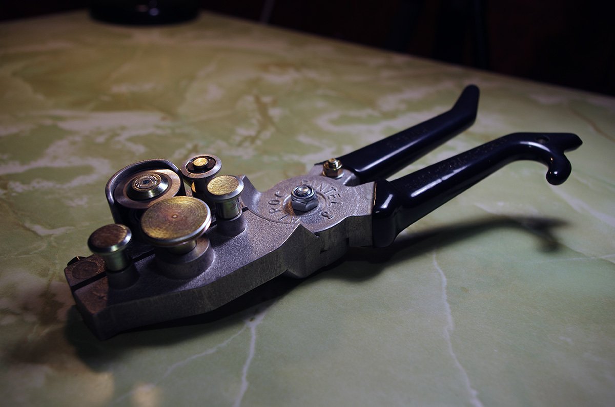

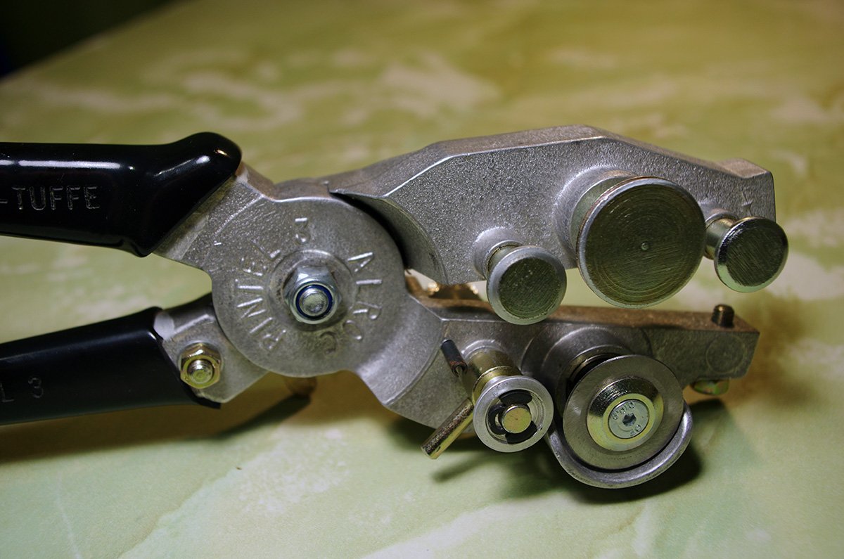

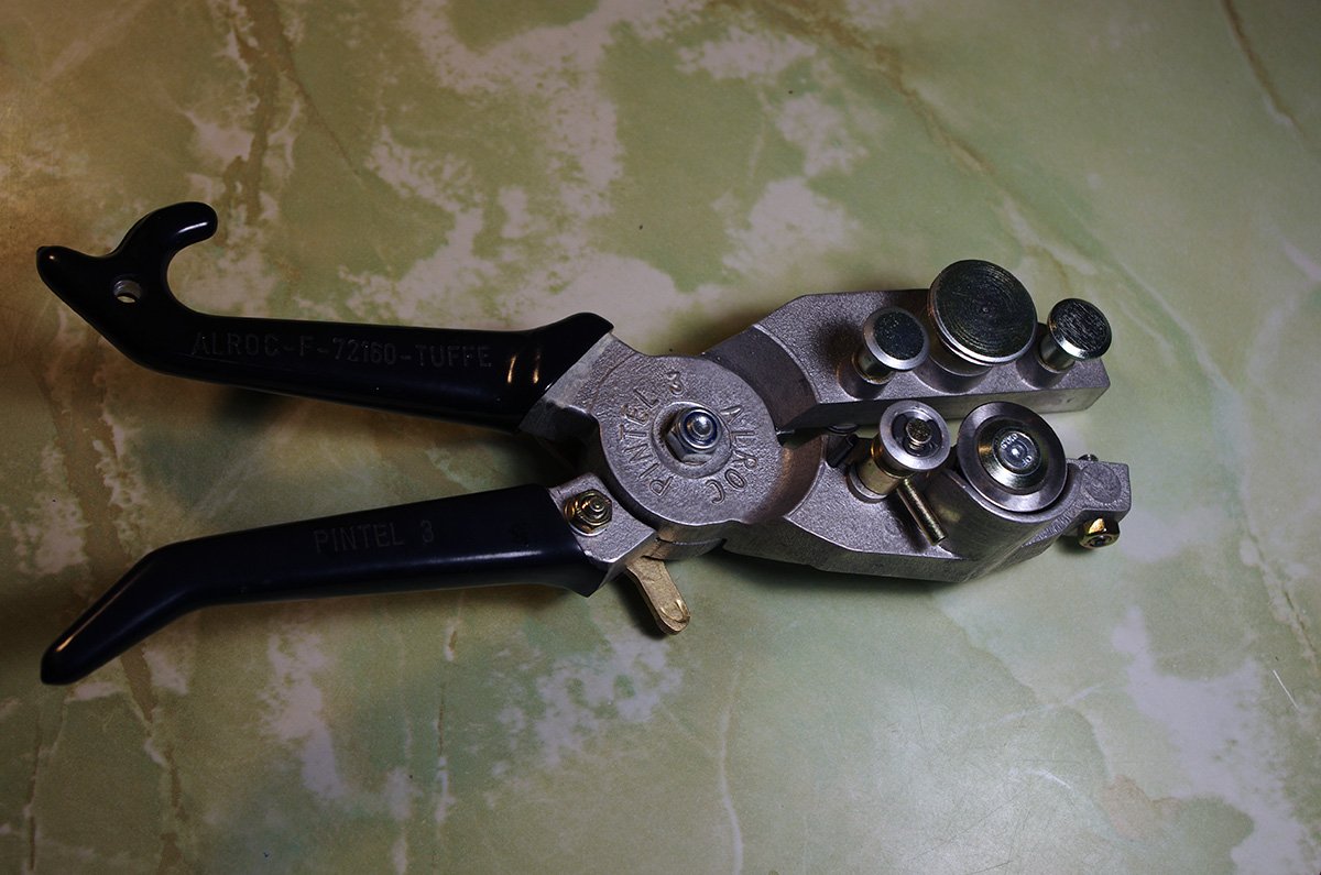

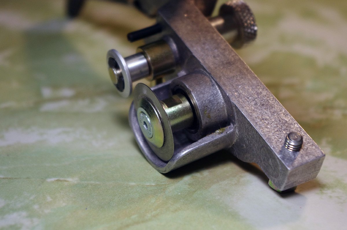

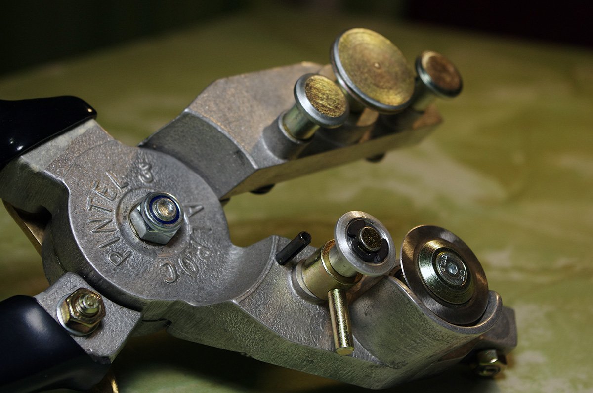

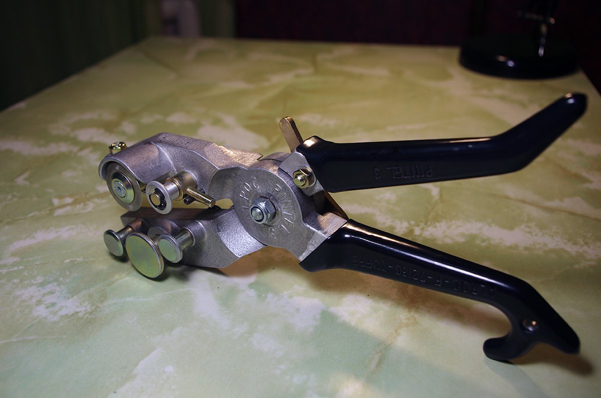

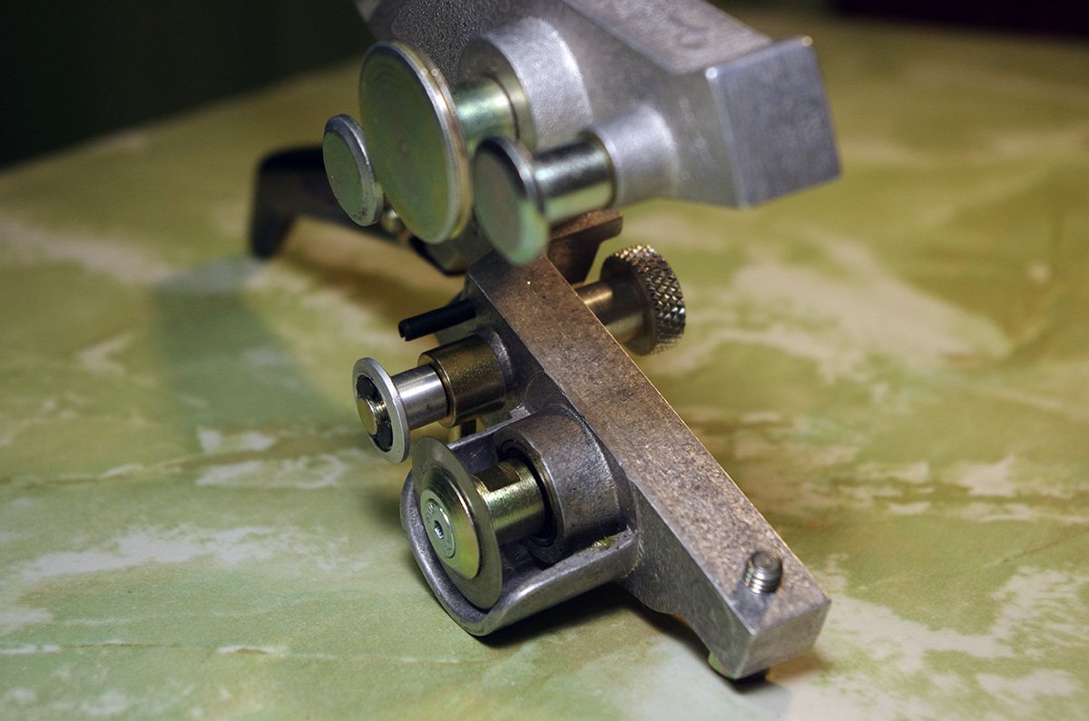

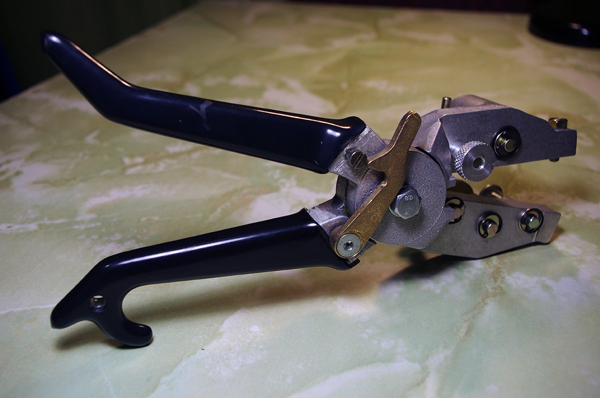

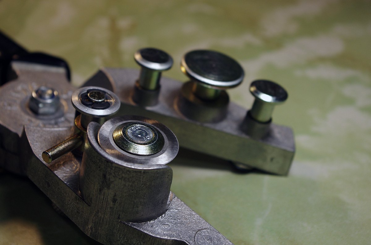

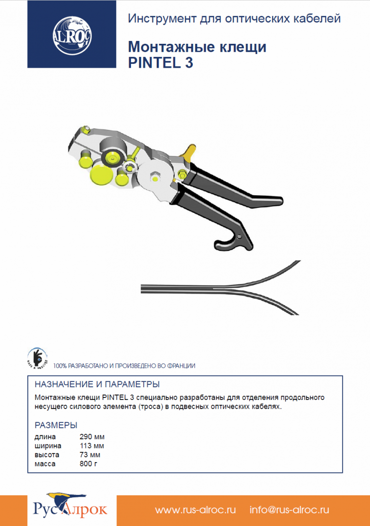

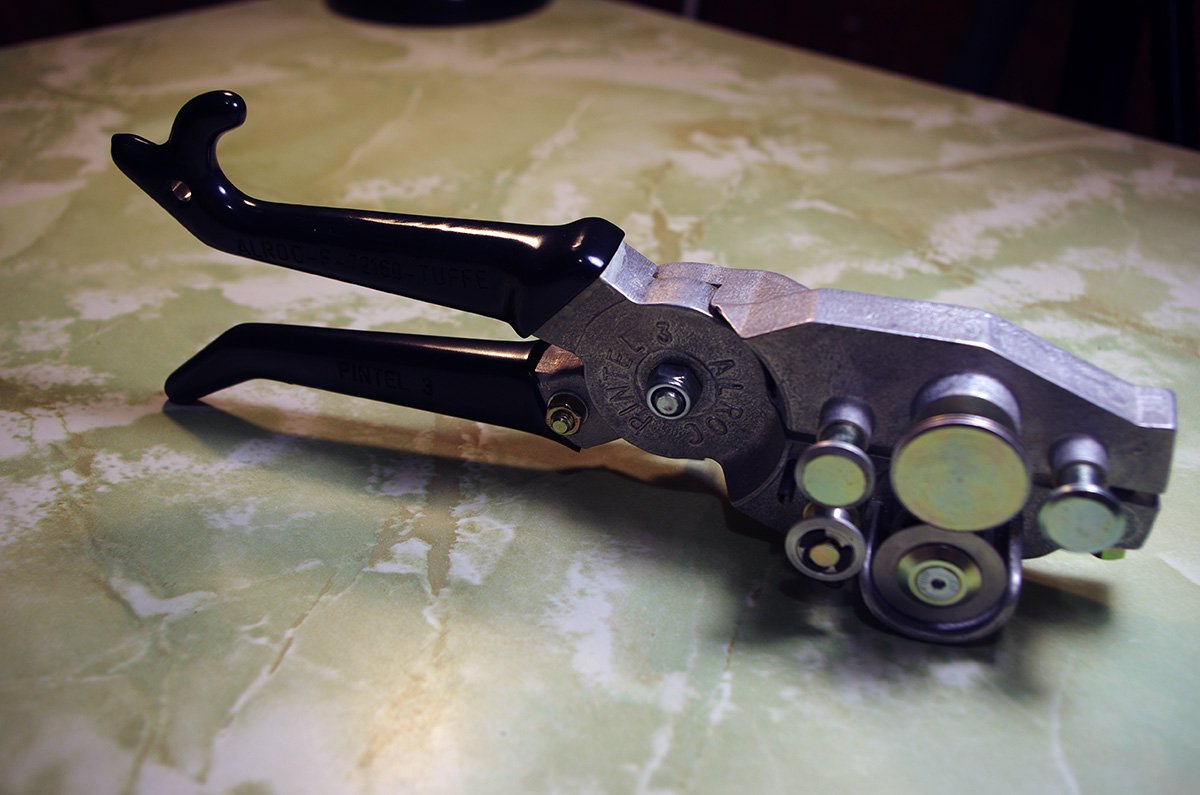

Достоинства:
- единственный инструмент на рынке, который позволяет отделить несущий элемент от кабеля.
- возможна работа в одиночку.
- рез в одно движение.
- не требует настроек - работает сразу из коробки.

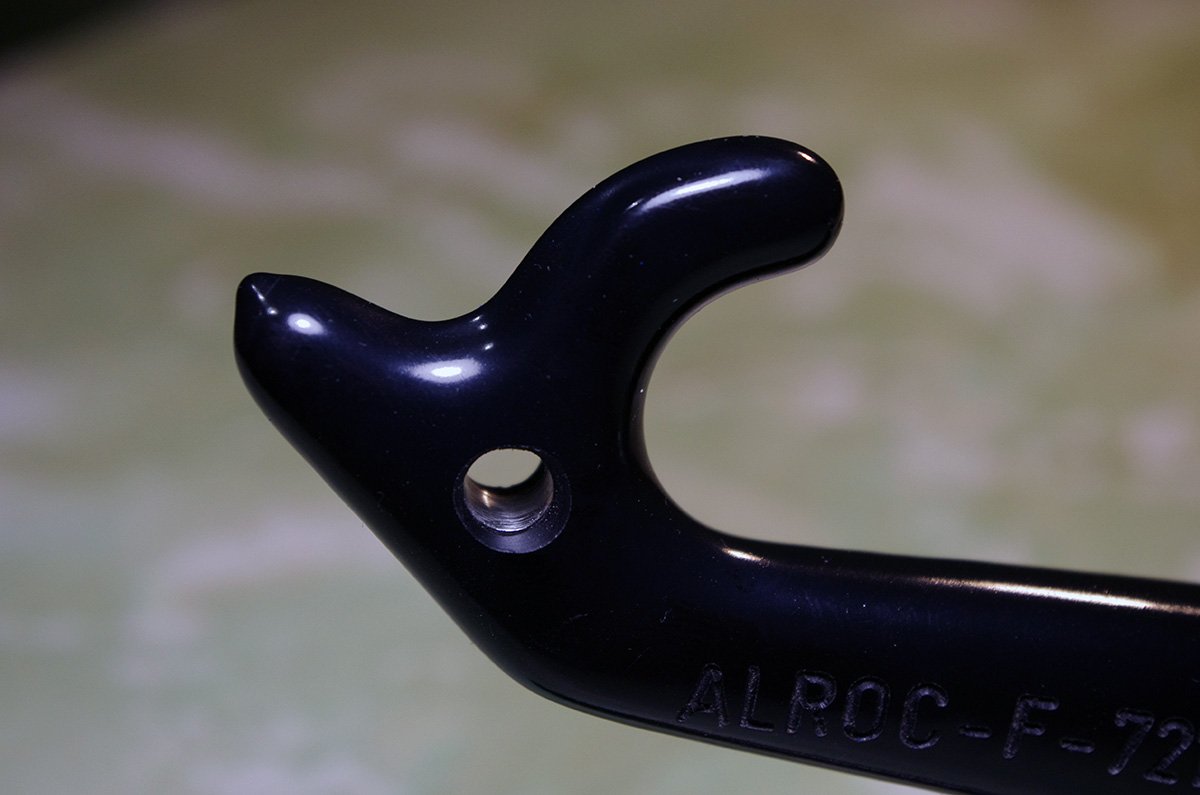

- возможна фиксация на поводок (в ручке есть отверстие)
Недостатки:
- большой вес.
- большой размер - нужна большая ладонь, чтобы зажать его.
- не ровно отделяет кабель, если в его конструкции трос отделен "перешейком"
Вот такой кабель раскроит превосходно
А вот такой нежно приложить усилие
Смотрим видео. Монтировать в один ролик пока не буду. Как есть вобщем.
Фотографии запилю попозже.
Инструмент представленный на фотографиях прошел очень интенсивный тест и имеет небольшие следы коррозии и грязи.
Возможно хорошо, что я не стал его перед фото сессией надраивать - вот в таком состоянии он и находится все время в работе.
Ну если его уж в откровенную жижу не окунать.
IMGP2739.thumb.JPG.7f4c923cf617df2b9a7aa4c13fc2c8d1.JPG IMGP2740.thumb.JPG.8812ed2cf359941fe96ccbf07bdfca62.JPG IMGP2742.thumb.JPG.3ad7c3e8de70f30f2914f9e60aceb3bf.JPG
IMGP2743.thumb.JPG.bb842da16250ddae9cb67eef9db303ce.JPG IMGP2744.thumb.JPG.62f9fd644230ecbb35bd4bf62fe83eaa.JPG IMGP2745.thumb.JPG.67d2ff3e363dc2dbe6745f53d3d9f71c.JPG
IMGP2746.thumb.JPG.e951b82b9ebcfea5b0bc46c9affa4a7d.JPG IMGP2747.thumb.JPG.fa92b941b34296c0d9e27365f743c177.JPG IMGP2748.thumb.JPG.db411c3422ea0ab3470fe00fd7995478.JPG
IMGP2749.thumb.JPG.3ea79fa6c4c22c3a3855aabca8846ad0.JPG IMGP2750.thumb.JPG.51a8a0935628c57870d69d3712f72050.JPG IMGP2751.thumb.JPG.c6c39731422dd2f3b45f3e0be3a18834.JPG
IMGP2752.thumb.JPG.5fb66997455dca6f824a26c0c5146813.JPG IMGP2753.thumb.JPG.fb004b5c0da1e00635bf0a3d89230f87.JPG IMGP2754.thumb.JPG.8d2ffe65e4c939e9b3534323dec4a4ae.JPG

Сайт Российского отделения компании Rus-alroc.ru
http://rus-alroc.ru/product/pintel3/#parentHorizontalTab2
image.thumb.png.506ecdddb65ca395a95fdf6ad2501da4.png image.thumb.png.8d93848d817fd932b658105c6c5a9a52.png
Всю информацию по инструменту можно запросить вот по этой почте info@rus-alroc.ru
Или написать напрямую техническому директору Удовицкому Павлу   Udovitsky.Pavel@rus-alroc.ru

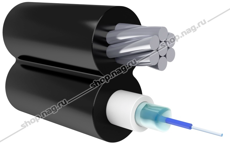

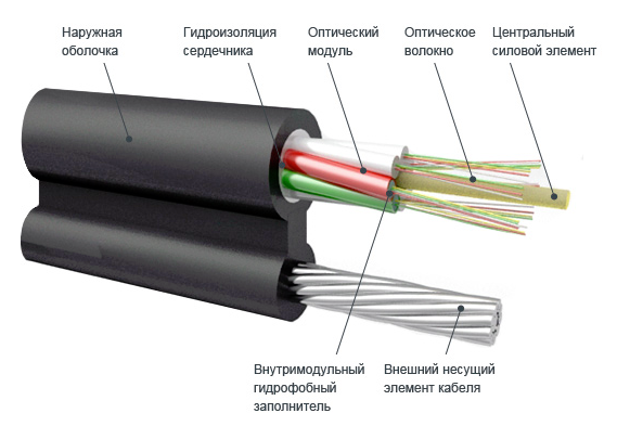

9 часов назад, Saab95 сказал:
А что, кто-то еще использует кабель с тросом?
А что с ним не так? В октябре-ноябре гпон-сетку на нем сделали в небольшом поселке
17 часов назад, Andrei сказал:
А что с ним не так?
Нельзя подвешивать близко к высоковольтным проводам.
Если подвесить на линии 10 киловольт, от троса бьется током, да и вообще работать опасно, мало ли где по трассе кабели близко расположены (провис ВЛ кабеля, ветка упала и т.п.)
Стоит не сильно дешевле самонесущего кабеля.
Сложность повторного использования.
5 часов назад, Saab95 сказал:
Нельзя
8-ка бывает диэлектрической.
Мы вешали на линию 0.4кВ, к тому же СИП - на нее можно вешать кабели даже с металлическими элементами.
Стоимость - кабель был на складе давно.
Повторное использование - за 15 лет ни разу не возникала необходимость.
