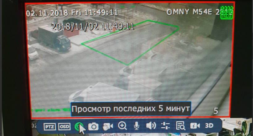

Stepan Alekseev Posted November 2, 2018 Posted November 2, 2018 У нас регистратор OMNY умеет переходить к архиву из окна просмотра, даже не из full screen где можно быстро посмотреть запись за последние 5 минут. Вставить ник Quote

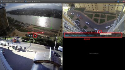

Stanislav_ Posted November 6, 2018 Posted November 6, 2018 У всех крупных систем для ПК и у многих регистратором этот так или иначе реализовано (панель внимания, последние события и т.д.). Что вы всё же пробовали и что именно нужно??? В 01.11.2018 в 07:42, Antares сказал: Линия позволяет Да, даже у этих реализовано просто, но в самую точно по запросу именно так, как хочет ТС :) Проверил на их демо сервере - вполне вменяемо и удобно: Вставить ник Quote

Stepan Alekseev Posted November 6, 2018 Posted November 6, 2018 54 минуты назад, Selen74 сказал: Stepan Alekseev: Я не нашел там этого 8-() ! Можно подробнее!? Доступно в GUI (при подключенном мониторе непосредственно к регистратору) при наведении на окно просмотра мышкой, снизу под каждым окном. Вставить ник Quote

ALEX_SE Posted November 6, 2018 Posted November 6, 2018 Я ответил выше - это умеет как минимум TRASSIR. Как происходит - наводите мыша на низ экрана, полупрозрачно появляется панель просмотра архива на текущий момент. И если там есть запись - можно щелкнуть и сразу смотреть. Там же доступен предпросмотр записи при наведении мыша в отдельном полупрозрачном окне. На зачеркнутый пункт отвечу - для того, что бы давать оперативную информацию не обязательно давать физический доступ к устройствам которые собирают и записывают эту информацию. Есть клиенты сетевые для таких дел. Вставить ник Quote

Stanislav_ Posted November 9, 2018 Posted November 9, 2018 В 06.11.2018 в 15:14, Selen74 сказал: Секундочку! Можно поподробнее? Это скрин с чего? И почему "даже у этих"? У кого у этих? Пожалуйста, поподробнее!! А у других это у кого? Это скрин с Линии, я же не зря процитировал предложение Antares :) "Даже у этих" - потому, что Линия достаточно примитивный софт, да - надёжный, да - у них регистраторы копеешные с аналитикой появились, но функционала откровенно не хватает. Не могу посоветовать. Берите TRASSIR - точно не пожалеете . Вставить ник Quote
