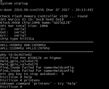

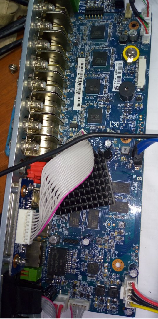

frti Posted October 31, 2018 Posted October 31, 2018 (edited) Здравствуйте! Регистратор dhi hcvr5116he s3, пароль никто не знает. Распиновка uart не обозначена, но присутствует нераспаянный разъем, к которому попробовал подключиться. Начал с поиска tx. И чудо - сразу нашелся. Один из пинов всегда +5. Помогите опознать rx. Преобразователь ttl-usb в порядке - использую его с ардуиной, работает и rx и tx. Вывод в терминале Spoiler Check Flash Memory Controller v100 ... Found SPI Nor(cs 0) ID: 0xc8 0x40 0x18 Block:64KB Chip:16MB Name:"GD25Q128" SPI Nor total size: 16MB In: serial Out: serial Err: serial chip type hi3531a =============================================== DPLL:400Mhz DDR:1600Mhz APLL:1100Mhz VPLL0:297Mhz =============================================== phy id:0x3625e62 nice find PHY B50612E on higmac hwid_gpio_val=0x170 hwid_gpio_val=0x170 find_inode failed for name=hwidconfig find_inode failed for name=hwidconfig Hit any key to stop autoboot: 3 2 1 0 xtal mode cant't test hpm! Loading Kernel Image ... OK OK Starting kernel ... Uncompressing Linux... done, booting the kernel. Фото платы Spoiler Edited October 31, 2018 by frti Вставить ник Quote
Stepan Alekseev Posted October 31, 2018 Posted October 31, 2018 Легких путей вы не ищите.. RX рядом с TX они как правило 4 контакта вместе. RX,TX,GND,+5V Главное GND не перепутать, а GND общий и его можно прозвонить. Вставить ник Quote

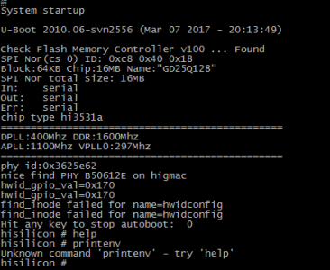

frti Posted November 1, 2018 Author Posted November 1, 2018 (edited) 14 hours ago, Stepan Alekseev said: Легких путей вы не ищите.. RX рядом с TX они как правило 4 контакта вместе. RX,TX,GND,+5V Главное GND не перепутать, а GND общий и его можно прозвонить. Все подключил, но что-то не могу остановить загрузку клавишей. Spoiler Hit any key to stop autoboot: 3 2 1 0 xtal mode cant't test hpm! Loading Kernel Image ... OK OK Starting kernel ... Uncompressing Linux... done, booting the kernel. UPD: сработала клавиша с numpad. Но ни help, ни printenv не работают Edited November 1, 2018 by frti Вставить ник Quote
Stepan Alekseev Posted November 1, 2018 Posted November 1, 2018 shift+8 то есть ****останавливает по идее. Кстати, там нет полноценного Linux если вы так думали. Вставить ник Quote
frti Posted November 1, 2018 Author Posted November 1, 2018 9 minutes ago, Stepan Alekseev said: shift+8 то есть ****останавливает по идее. Кстати, там нет полноценного Linux если вы так думали. Я не думал про linux. Просто по tftp загрузить прошивку хотел. А по поводу остановки - повторюсь, уже разобрался. Но ни на "help", ни на "printenv", ни на "?" ожидаемой реакции нет. Вставить ник Quote
