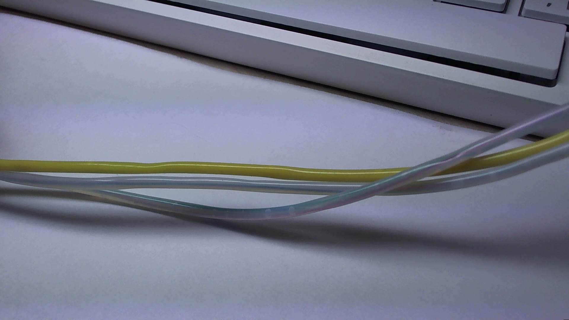

Собственно в первый раз сталкиваюсь с подобным - модули деформированы об стеклопруток, вмятины. Кабель ОСД - 4х8А-4 производитель -Еврокабель
Собственно на волокна не влияет, вмятины неглубокие, но вот с укладкой модулей в кроссе или муфте -беда, по вмятине происходит залом при попытке уложить кольцо или запас модулей под кассетами
Отправить производителю не предлагать :) долго и муторно, развесили уже..

собственно почти выправил в домашних условиях, обычный кипяток
после охлаждения остаются незначительные насечки, модули скрутил в колечки 5 сантиметровые, не заламываются
Осталось придумать как ведро с кипятком с собой возить и подогревать на месте :)

а то у меня уже сердце ёкнуло, в линии нужно ставить десяток МТОКов, резать кабель не хотел, хотел только один нужный модуль выводить, а остальные модули просто скручивать под кассетами..
Но сегодня пробный монтаж дважды заканчивался фейлом, модули заламываются и волокна соответственно.

деформирован модуль. возможно повреждение волокна в процессе эксплуатации. уважающий себя кабельщик такой кабель поменять должен. я очень сомневаюсь что такой кабель пройдет успешно все испытания. разве что с заполнением очень маленьким

А я горелочкой надрочился до состояния почти соплей модули греть и выравнивать,подобный залом сам уходит.Затем как все остынет петлю под кассету.
