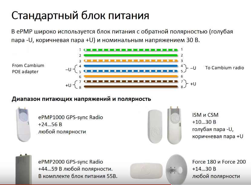

LEOLINER Posted October 28, 2018 Posted October 28, 2018 Доброго всем времени! Возникла необходимость запитать Форс от коммутатора с POE, в данном случае Ubiquiti TOUGHSwitch-5- PoE. Но слышал, что схема по питанию у Cambium отличается от стандартной. Методом тыка опасаюсь пробовать, может кто знает или имеет опыт использования сторонних POE коммутаторов для Cambium?
zulu_radist Posted October 28, 2018 Posted October 28, 2018 коричневые и синие пары поменяйте местами
LEOLINER Posted October 29, 2018 Author Posted October 29, 2018 15 часов назад, zulu_radist сказал: коричневые и синие пары поменяйте местами В смысле расключку кабеля поменять? Кто нибудь делал так уже?
Timurka Posted October 29, 2018 Posted October 29, 2018 да, именно так, только пометь этот конец каким-либо образом

Crazy_Max Posted October 29, 2018 Posted October 29, 2018 (edited) @LEOLINER В вашем случае распиновку менять не надо. https://youtu.be/1yAHoGLI3ko?t=7537 Если время не скопировалось, то начиная с 2:05:37 раздел Питание. От себя могу добавить, что https://forum.nag.ru/index.php?/topic/137245-problema-s-bs-i-abonentami-propadaet-ping/&tab=comments#comment-1457657 Не лучший свич вы выбрали в качестве POE инжектора, постарайтесь обеспечить минимальную длину кабеля, толстую жилу, чистую медь, и не нагружать этот свич другими задачами, у него на свои мозги и питание порта не хватает мощности БП. Edited October 29, 2018 by Crazy_Max

Crazy_Max Posted October 31, 2018 Posted October 31, 2018 2 hours ago, zulu_radist said: только с одной стороны Тред не читай, сразу комментируй! Ещё раз: у всех железяк поколение Force уже есть полноценная поддержка PoE любой полярности.
