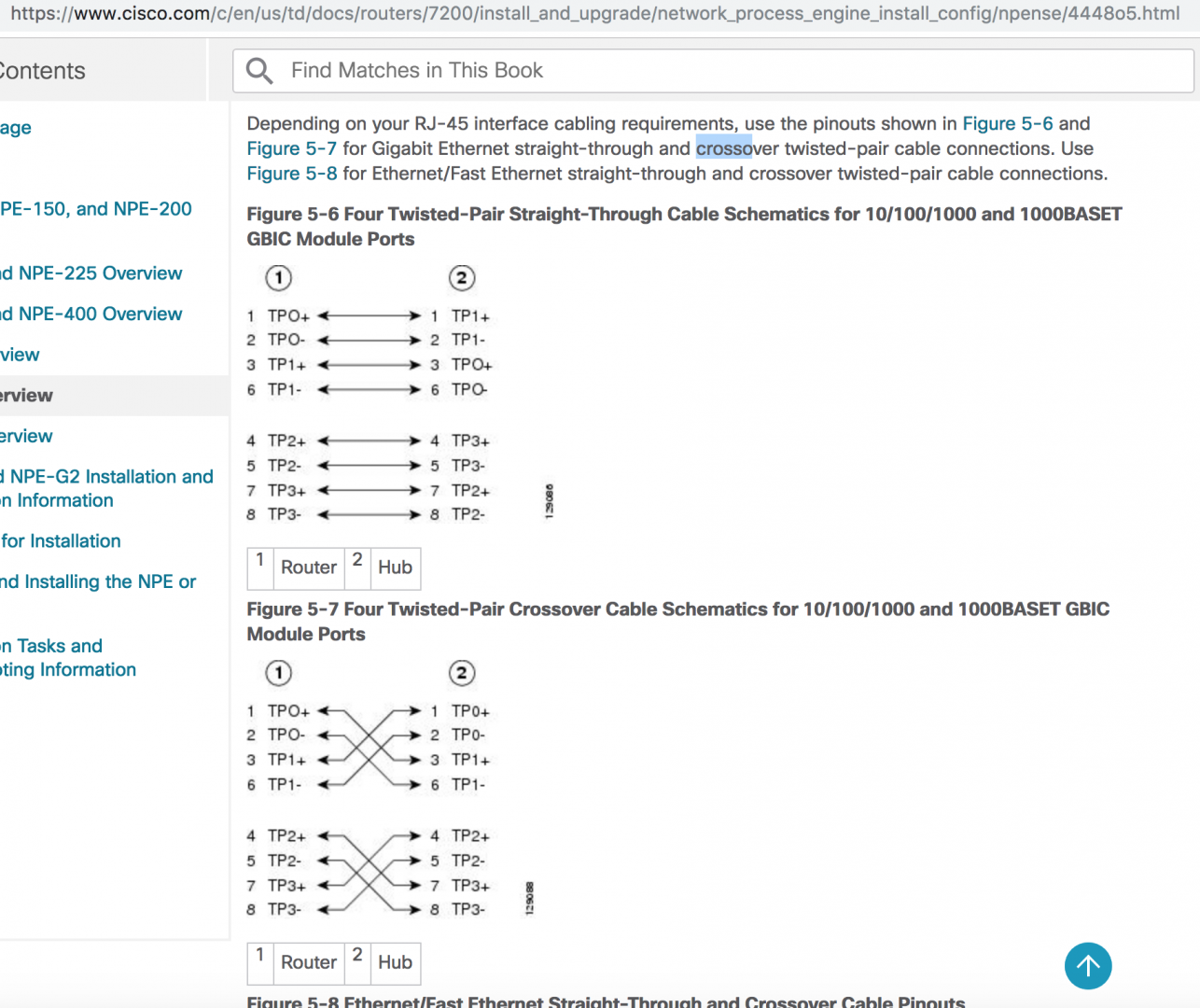

Atlant Posted October 27, 2018 Posted October 27, 2018 12 hours ago, sol said: На гигабите отсутствует понятие кроссовера. Сделайте гигабитный кроссовер! https://www.google.ru/search?q=гигабитный+кроссовер&newwindow=1&client=ms-android-xiaomi&prmd=inv&source=lnms&tbm=isch&sa=X&ved=0ahUKEwiLoZvIuqbeAhWlo4sKHcBtBrQQ_AUIEigB&biw=360&bih=560&dpr=2#imgrc=wQM_dRCJnKRzWM Вставить ник Quote
sol Posted October 27, 2018 Posted October 27, 2018 3 часа назад, Atlant сказал: 16 часов назад, sol сказал: Сделайте гигабитный кроссовер! Это НЕ "гигабитный кроссовер". Это кросс кабель по стандарту (на кабельные системы) TIA/EIA-568. Да и то не правильный. Стандарт говорит о том, что "перекрещиваются" только пары 1-2 и 3-6. Пары же 4-5 и 7-8 остаются "как были" и не "перекрещиваются". Картинки по вашей ссылке рисовал или дурак, или вредитель. На досуге ознакомтесь: https://ru.wikipedia.org/wiki/TIA/EIA-568-B#Перекрёстный_(англ._crossover)_кабель Специально для вас цитата: Цитата Следует помнить, что устройства, поддерживающие стандарт 1000BASE-T, передают данные по всем четырём парам кабеля, причём по каждой паре сигнал передаётся сразу в обоих направлениях, и кадры промаркированы особым образом, что исключает неверную их сборку принимающим устройством. Поэтому любой конец кабеля, предназначенного для работы с любыми устройствами 1000BASE-T, будь то коммутаторы или узлы, может быть обжат по любой приведённой схеме. Вставить ник Quote
Atlant Posted October 29, 2018 Posted October 29, 2018 On 27.10.2018 at 5:25 PM, sol said: На досуге ознакомтесь: На досуге ознакомьтесь:https://www.cisco.com/c/en/us/td/docs/routers/7200/install_and_upgrade/network_process_engine_install_config/npense/4448o5.html Вставить ник Quote

sol Posted October 29, 2018 Posted October 29, 2018 5 часов назад, Atlant сказал: На досуге ознакомьтесь:https://www.cisco.com/c/en/us/td/docs/routers/7200/install_and_upgrade/network_process_engine_install_config/npense/4448o5.html Ознакомился. Написана очевиднейшая чушь. Далее таблички Table 5-4 RJ-45 Port Pinouts не читал, т.к. увидел на гигабите пары RX и TX. А на гигабите передача происходит одновременно в обе стороны по каждой паре. Нету там выделенных пар для передачи данных в одну сторону. Вставить ник Quote
feeman Posted October 30, 2018 Author Posted October 30, 2018 В 27.10.2018 в 13:32, kapydan сказал: Совсем уж треш, но можно попробовать перезагрузить и поменять иос IOS самый свежий 7 часов назад, sol сказал: А на гигабите передача происходит одновременно в обе стороны по каждой паре. Нету там выделенных пар для передачи данных в одну сторону. Не соглашусь... Вставить ник Quote
