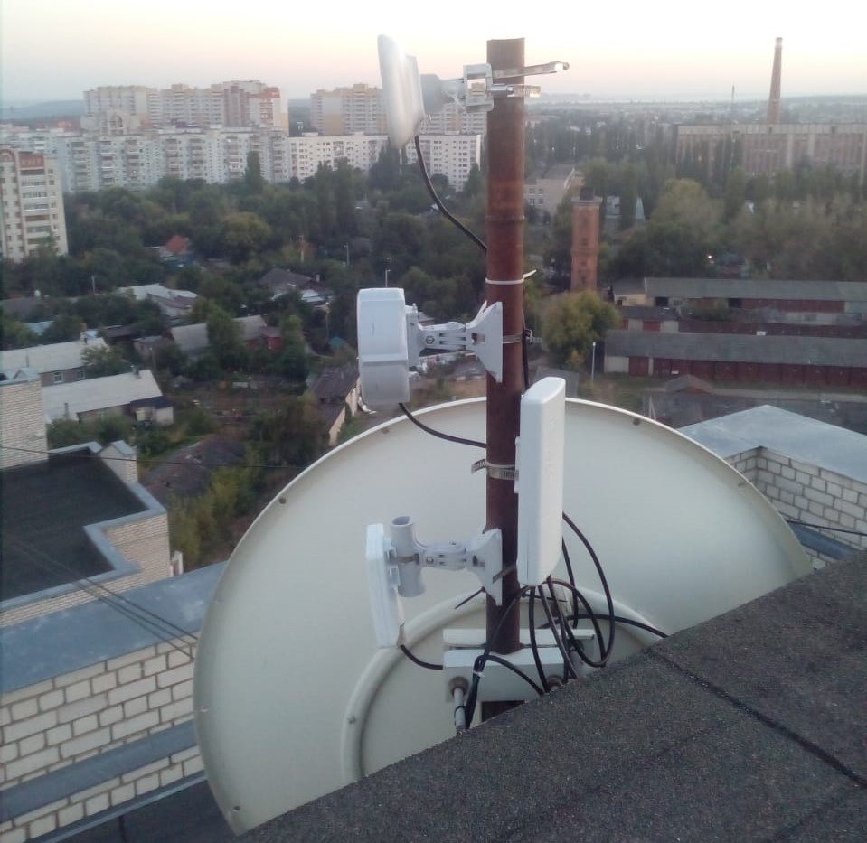

6 GHz: сравнительное тестирование SXT 6, LigoDLB 6-15 и Force 180
В последнее время рынок low-cost устройств на 6 ГГц заметно расширился - Mikrotik, Cambium и LigoWave обзавелись железками этого диапазона для наиболее популярных сценариев (PtP, PtMP, CPE), поэтому появилась идея сделать небольшой обзор и тестирование устройств, чтобы восполнить пробелы информации на этом форуме. "Под рукой" был линк 3.2 км (частично над водой), где было решено поставить микротиковские PowerBox Pro, чтобы поочередно включать нужные устройства. Испытуемые:
Mikrotik SXT 6 (802.11n, антенна 16 dBi, TX Power 30 dBm)
Cambium Force 180 6 GHz (802.11n, антенна 16 dBi, TX Power 30 dBm)
LigoWave LigoDLB 6-15 (801.11ac, антенна 14-15 dBi, TX Power 30 dBm)

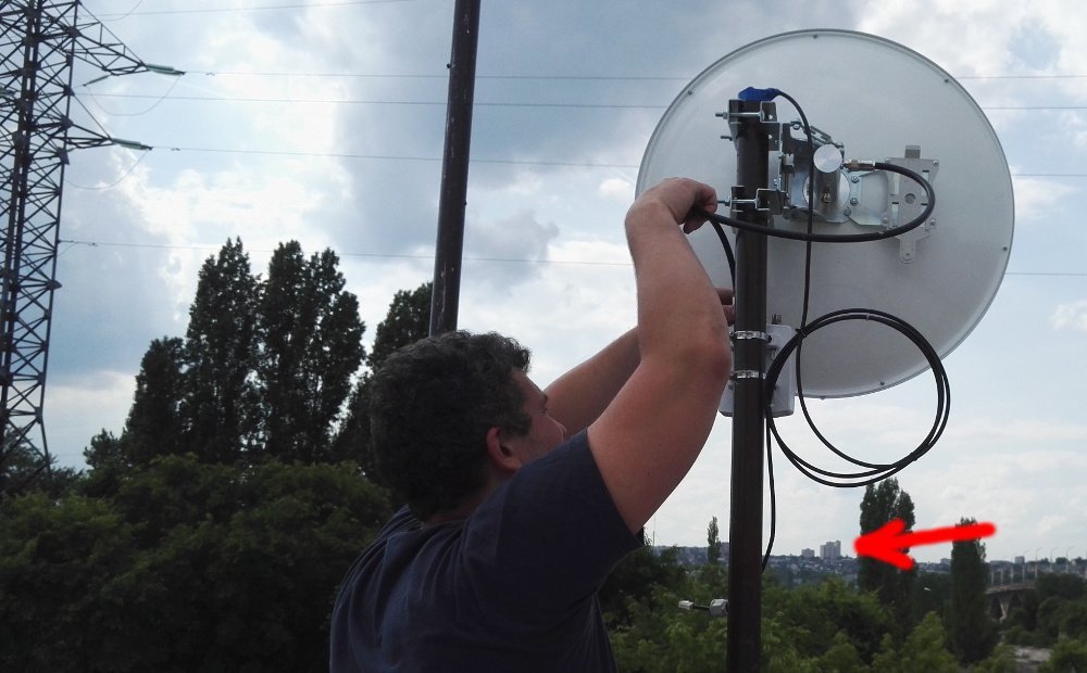

Сразу оговорюсь, что первый тест провалился :) одинаковые сигналы получили -64...-65 на SXT и Force, около -70 на Ligo 6-15. Модуляции плавали на всех устройствах, а адекватных цифр, близких хотя бы к 100 Мбит/с, мы так и не увидели. Значения у всех испытуемых были в пределах 20-60 Мбит/с в 20 МГц, переход в другие полосы не давал существенной прибавки. Пробовали разные варианты юстировки, режимы работы, сканировали эфир (чисто), но все безуспешно. В удаленной точке в ближней зоне была растительность + ЛЭП, но зона Френеля не перекрывалась (или перекрывалась незначительно). В ближней зоне на крыше многоэтажки была поблизости антенна RD-5G34 и парапет примерно на 3-4 метра ниже оси линии прямой видимости (видно на фото). Важно отметить, что другое оборудование разных производителей в этом месте раньше работало нормально.

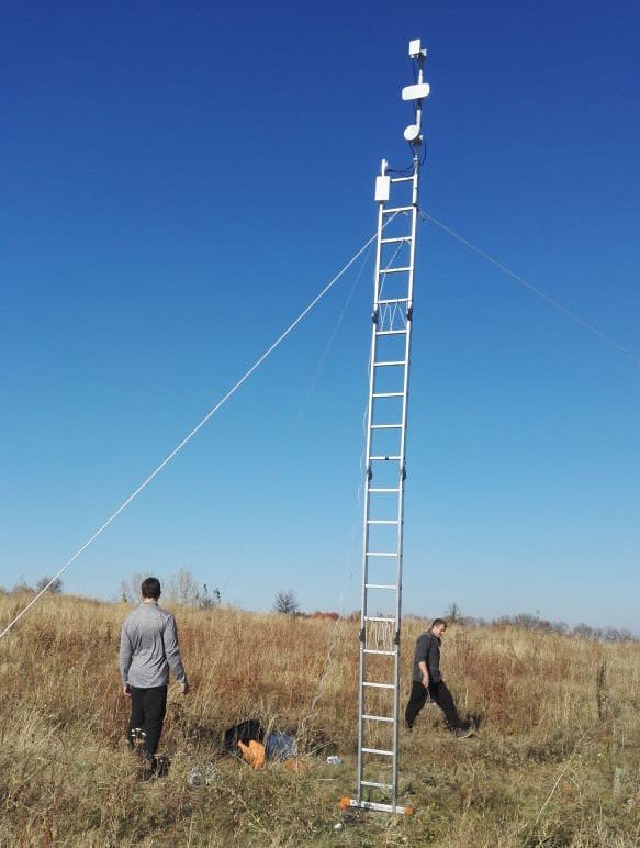

Мои коллеги промучились около недели, после чего решили сократить линк и создать идеальные условия, чтобы исключить все вероятные проблемы с нехваткой энергетики, зоной Френеля и прочей переотраженкой. Поблизости не было идеальных мест для создания линка ~1-2 км, поэтому пришлось устроить полевые испытания - с одной стороны был частный дом на окраине деревни (высота установки 10 метров), с другой - видно на фото :) лестница высотой 6 метров с растяжками, между точками - поле и овраг. Зона Френеля не перекрывается, нигде ничего не мешает, эфир чист. Продолжение в следующих сообщениях.

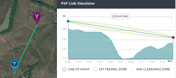

Итак, расстояние - 1 км, условия - близкие к идеальным.

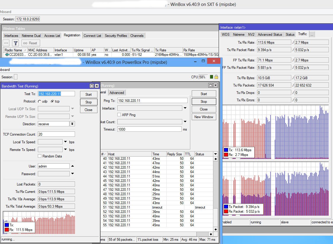

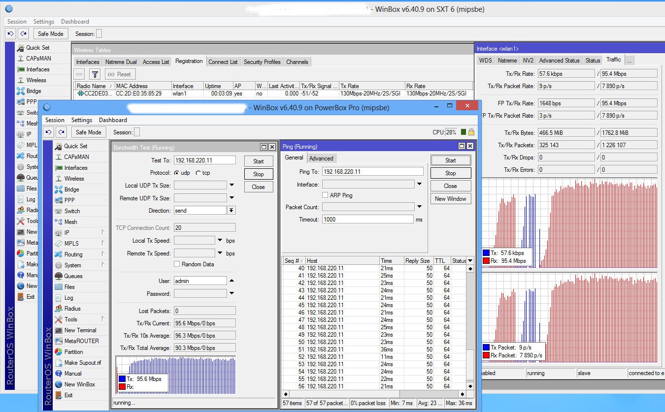

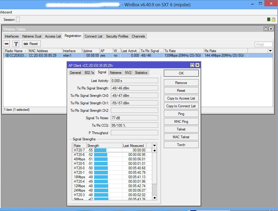

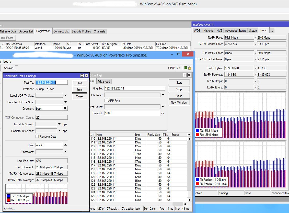

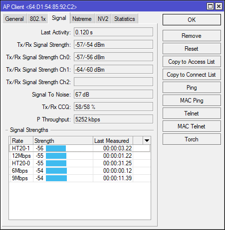

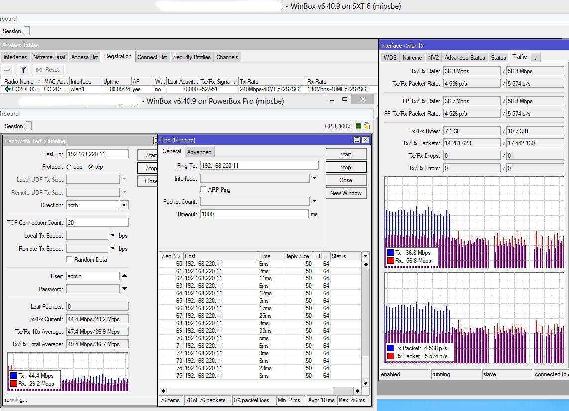

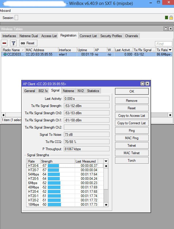

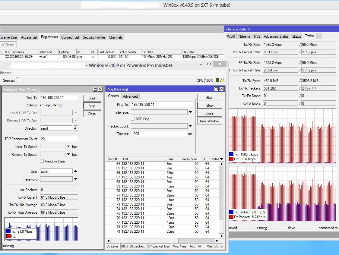

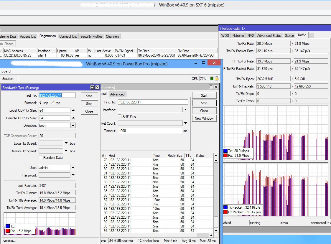

SXT 6 / 20 МГц (nv2). Подключился с перекосом ~48/56 (иногда перекос снижался до 48/50 и резко подрастал - похоже на проблему с ТХ Power в одном из чейнов). Канальные прыгали между 130/144 (20 МГц). К слову, перекос был и на предыдущем линке (3.2 км).
signal.thumb.jpg.51cc0011e2faee9c9ce3e87e91d4452a.jpgwireless.thumb.jpg.b37101482df97b165014638687df42a0.jpg

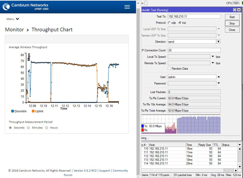

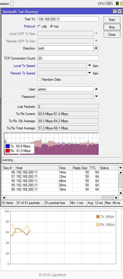

При запуске ТСР-теста канальные просели, результаты видно на скринах:

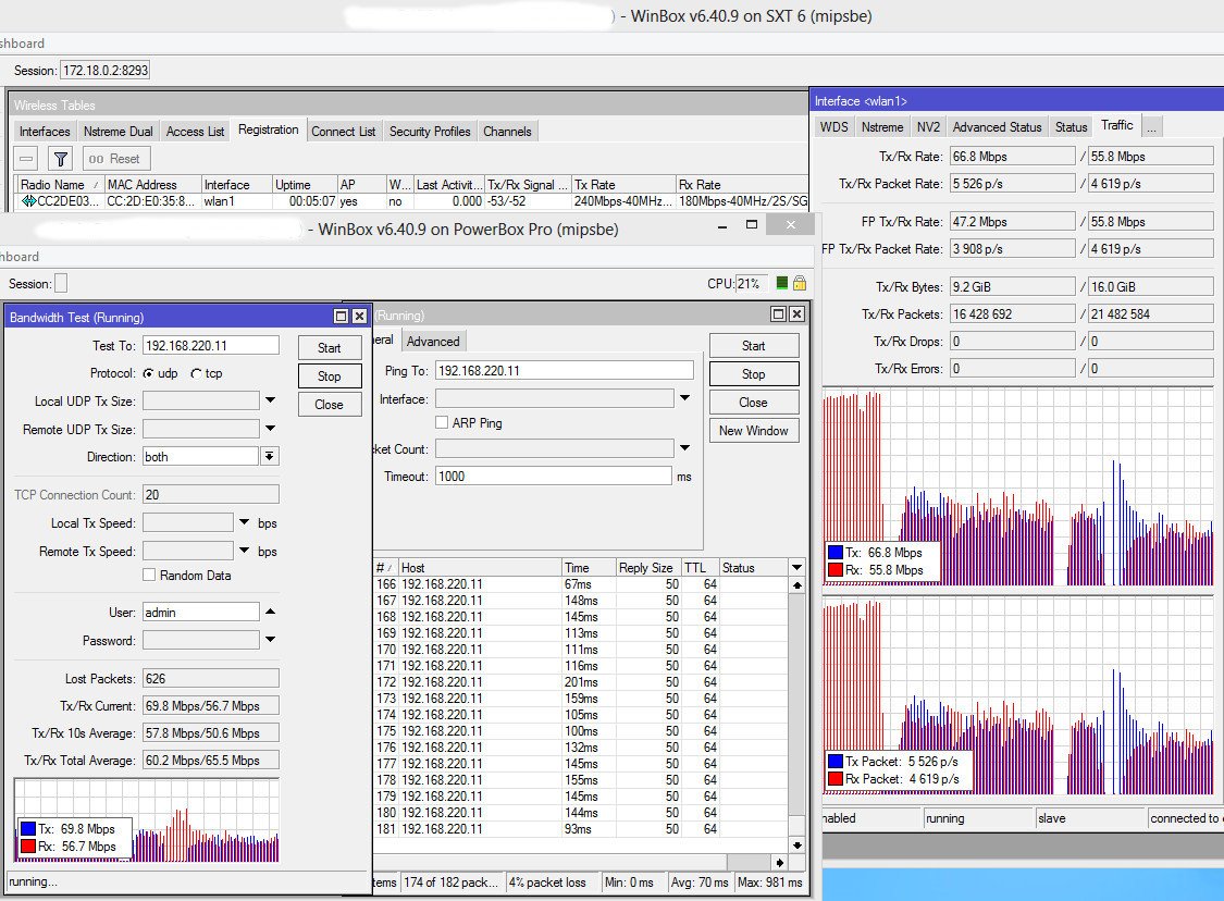

UDP Simplex (без ограничения скорости) ~95 Мбит/с без потерь и средней задержкой 23 мс
UDP Duplex (без ограничения скорости) суммарный трафик 80 Мбит/с без потерь и средней задержкой 14 мс

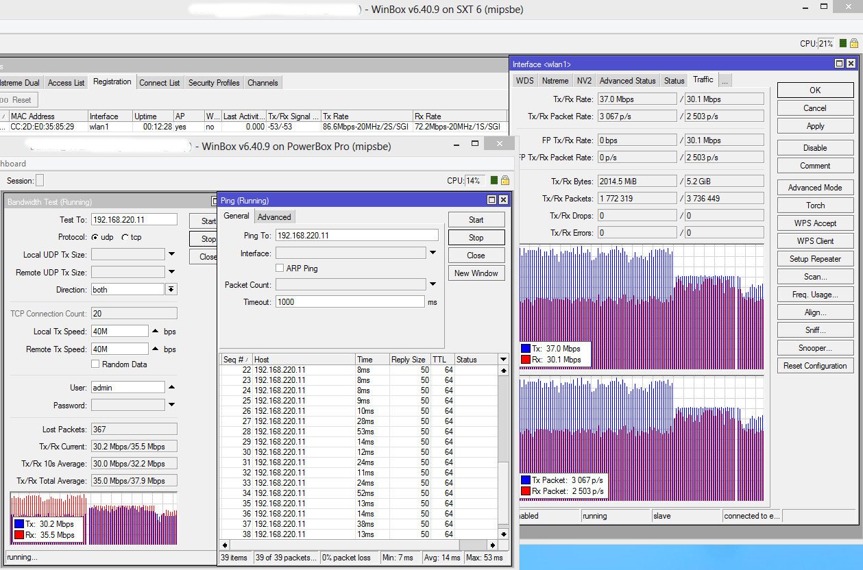

UDP Duplex (с ограничением по 40М в каждую сторону) - немного не потянул, суммарный трафик 60~80 Мбит/с без потерь и средней задержкой 14 мс
20-UDP-DUPPLEX-40-40.thumb.jpg.21286ef08ffc7354b4046fec53bb1e61.jpg 20-UDP-DUPPLEX-UNLIM.thumb.jpg.f139d24d062021fd57b7ab3cd2c8f2b0.jpg 20-UDP-SIMPLEX-UNLIM.thumb.jpg.0035c7382d9d579627d1371a818369a5.jpg

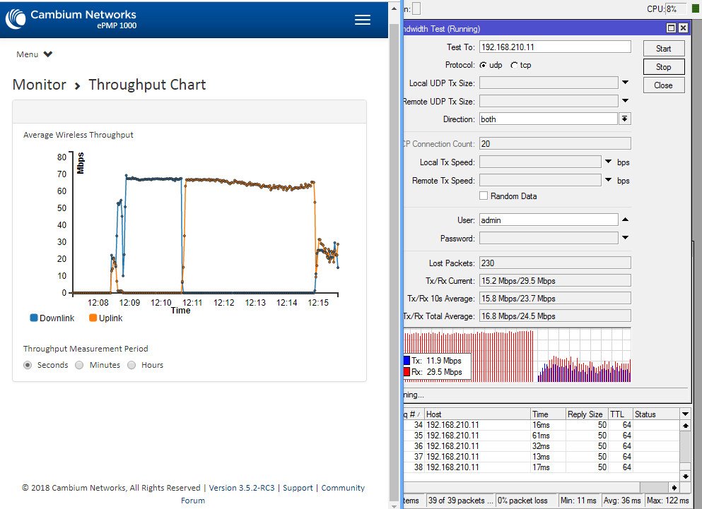

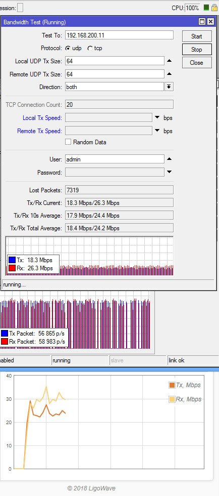

UDP Duplex (тест пакетной производительности по 64 байта без ограничения скорости) 60~65 тыс. pps

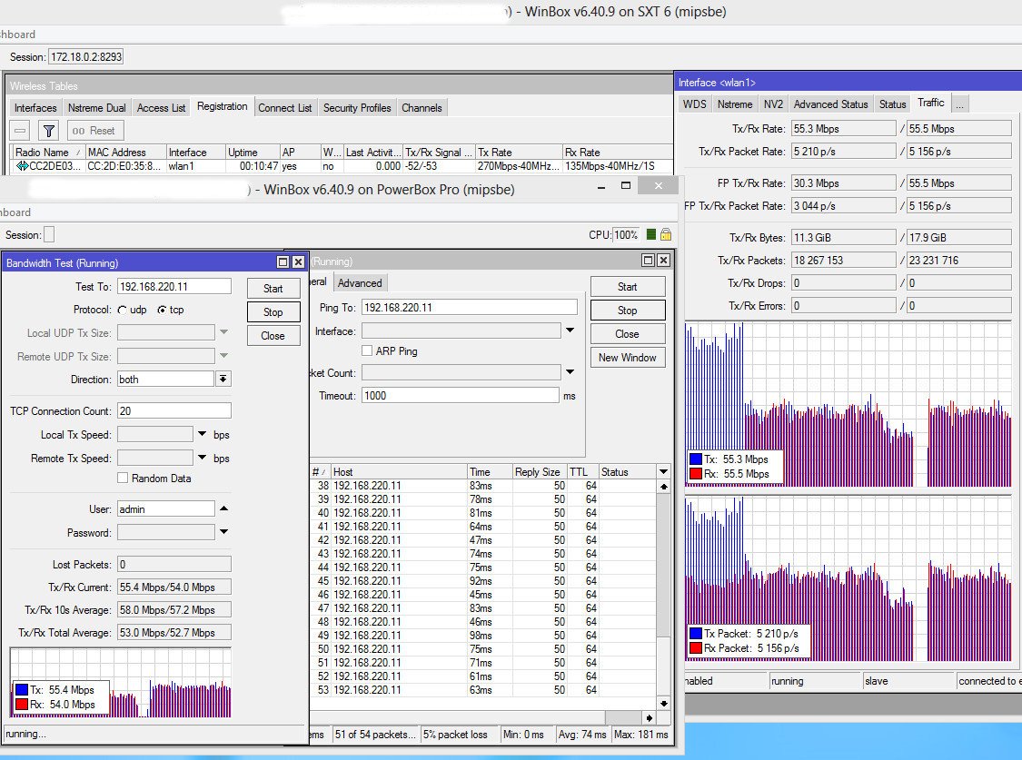

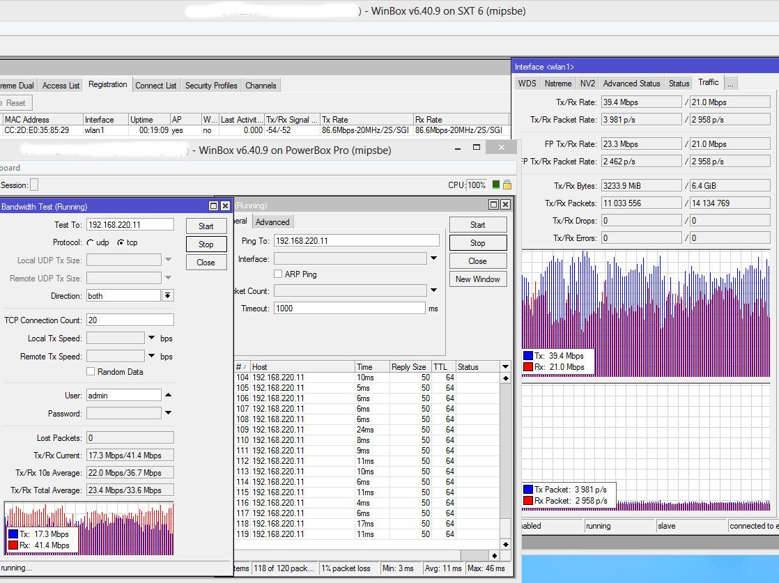

TCP Simplex (без ограничения скорости) 60~70 Мбит/с без потерь с средней задержкой 14 мс
TCP Duplex (без ограничения скорости) суммарный трафик 55~65 Мбит/с с 1% потерь и со средней задержкой 11 мс

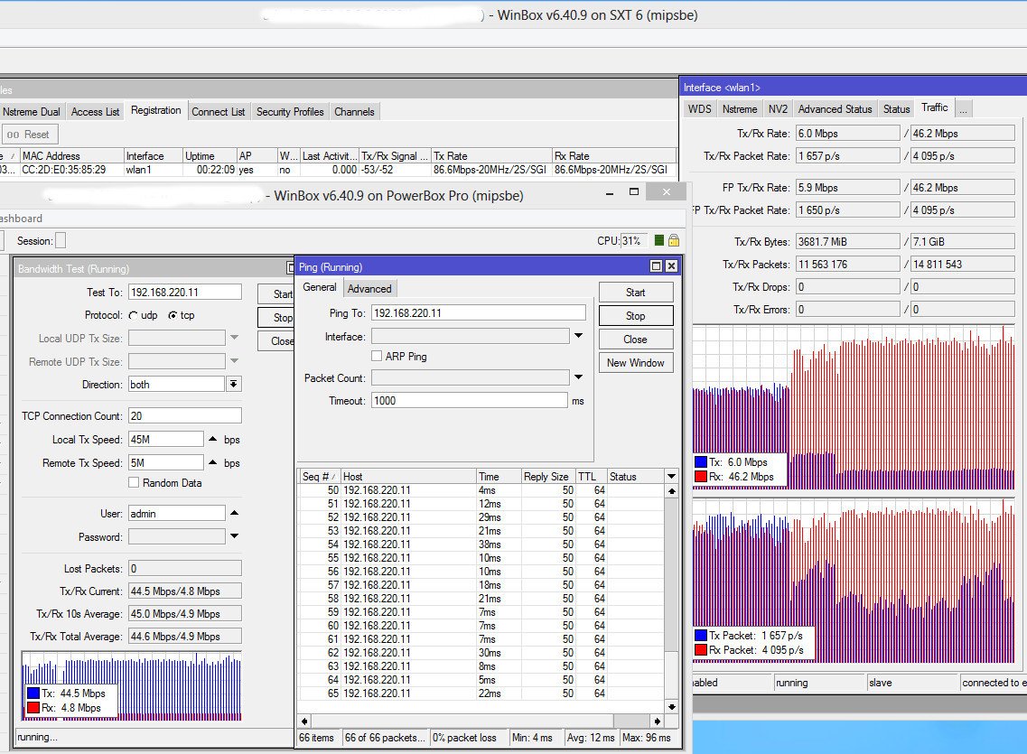

TCP Duplex (с ограничением 5М/45М) суммарный трафик ~50 Мбит/с без потерь с средней задержкой 12 мс
20-TCP-SIMPLEX-UNLIM.thumb.jpg.59971e087a64f55731878cdebe2f0838.jpg 20-TCP-DUPPLEX-UNLIM.thumb.jpg.6a5e84d080f373789e59d84873d816ed.jpg 20-TCP-DUPPLEX-45-5.thumb.jpg.783677fed8c681fa513b0b748db9c1f1.jpg

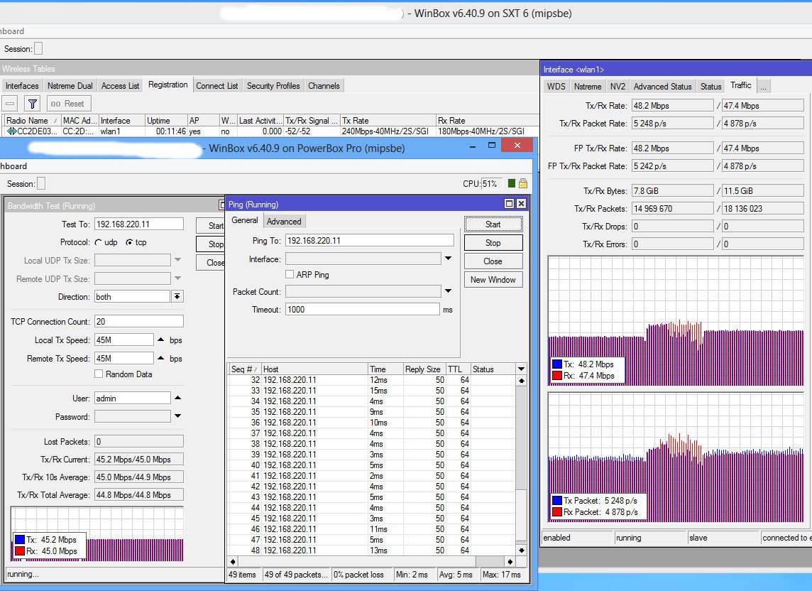

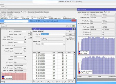

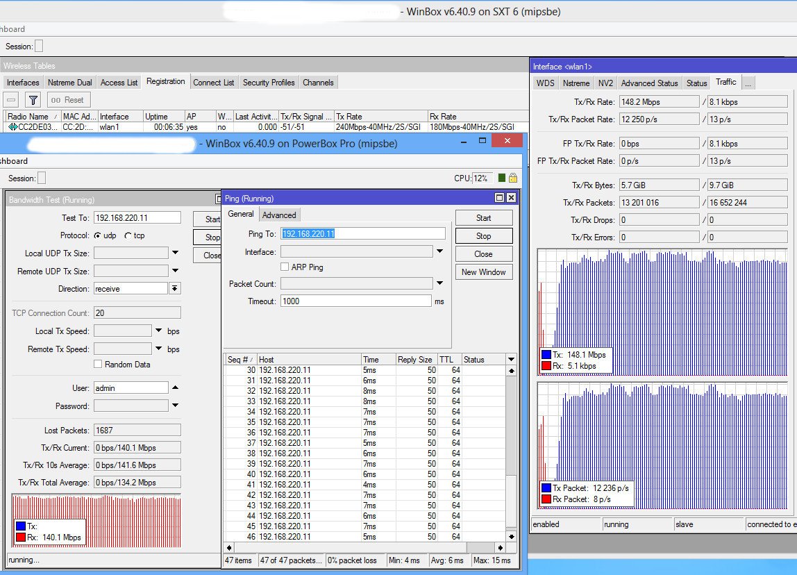

40 МГц (nv2):
UDP Simplex (без ограничения скорости) 135~150 Мбит/с без потерь и средней задержкой 6 мс
UDP Duplex (без ограничения скорости) суммарный трафик 145~155 Мбит/с без потерь и средней задержкой 15 мс
40-UDP-SIMPLEX-UNLIM.thumb.jpg.61ecf5ac37650ff0c651cb9547dd1e73.jpg 40-UDP-DUPPLEX-UNLIM.thumb.jpg.1b1b19f0318cab89a58363971499ad62.jpg
TCP Simplex (без ограничения скорости) скрин не сохранил :( но по памяти помню, что было около 100 Мбит/с без потерь

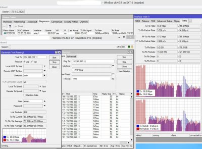

TCP Duplex (без ограничения скорости) суммарный трафик 70~90 Мбит/с без потерь и со средней задержкой 10 мс
TCP Duplex (с ограничением 45М/45М) суммарный трафик ~90 Мбит/с без потерь с средней задержкой 5 мс
40-TCP-DUPPLEX-UNLIM.thumb.jpg.ac8964bac4fb3f306963cc56ccf63167.jpg 40-TCP-DUPPLEX-45-45.thumb.jpg.45bb5d25cdc133e5d1c8dde125da1014.jpg

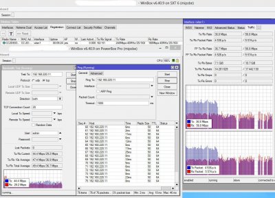

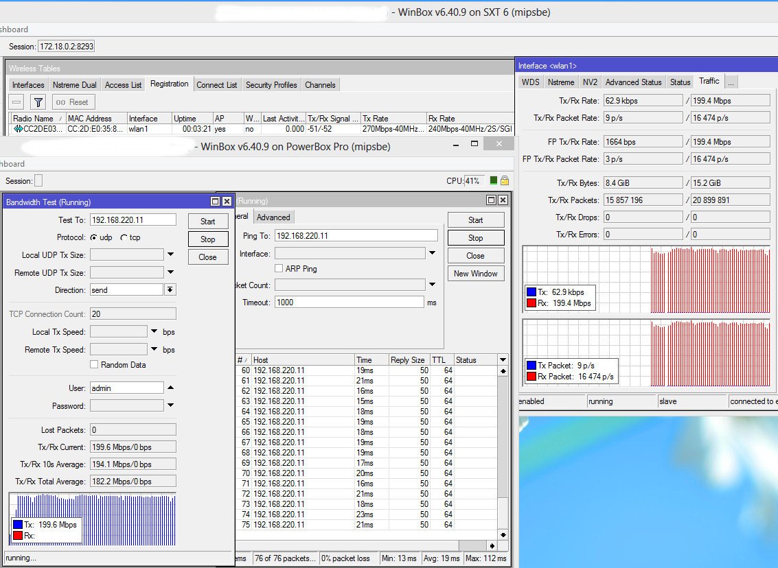

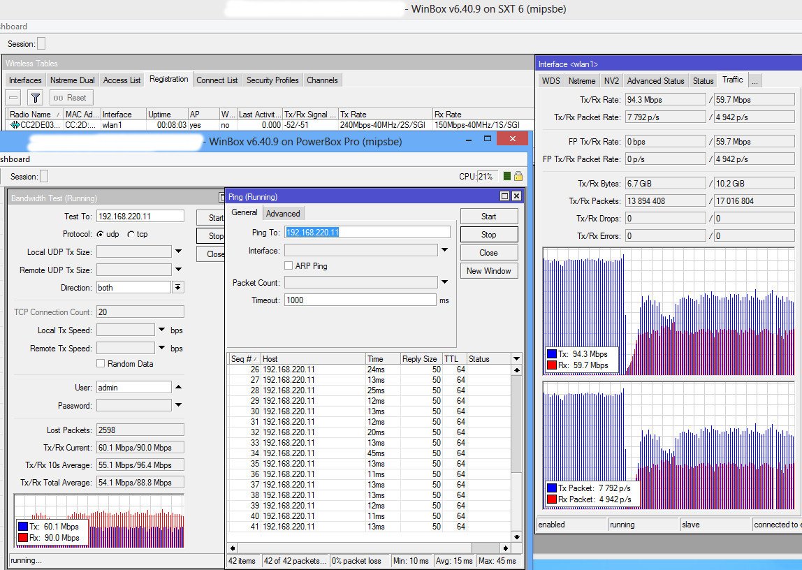

В какой-то момент я стал переключать разные режимы работы и в голом 802.11n получил такие результаты в 40:
UDP Simplex (без ограничения скорости) 190~200 Мбит/с без потерь и средней задержкой 19 мс
UDP Duplex (без ограничения скорости) суммарный трафик ~120 Мбит/с с потерями около 4% и средней задержкой 70 мс
5bd36756e426c_40-UDP-SIMPLEX-UNLIM(wifi).thumb.jpg.cba135195e46d9a24f7ad42a95478685.jpg 5bd367559268b_40-UDP-DUPPLEX-UNLIM(wifi).thumb.jpg.b755a29e72e1e27fe1695b2c5694bc24.jpg
TCP Simplex (без ограничения скорости) 100~120 Мбит/с с 1% потерь и со средней задержкой 46 мс
TCP Duplex (без ограничения скорости) суммарный трафик 100~120 Мбит/с с 5% потерь и со средней задержкой 74 мс
40-TCP-SIMPLEX-UNLIM(wifi).thumb.jpg.989190a9c51878ffa82b044cff8ab79a.jpg 40-TCP-DUPPLEX-UNLIM(wifi).thumb.jpg.c30064af8a339edd5dca4d36efedcd7e.jpg

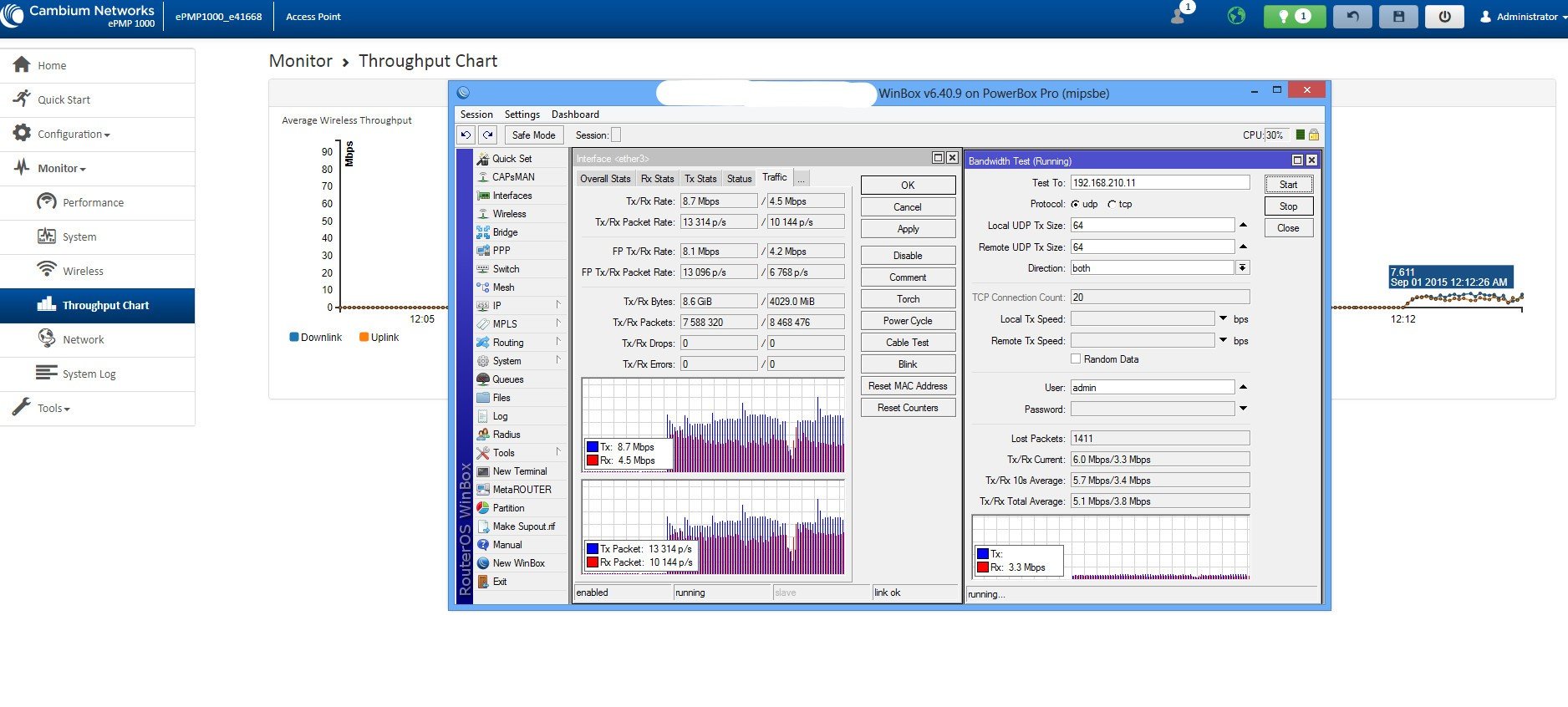

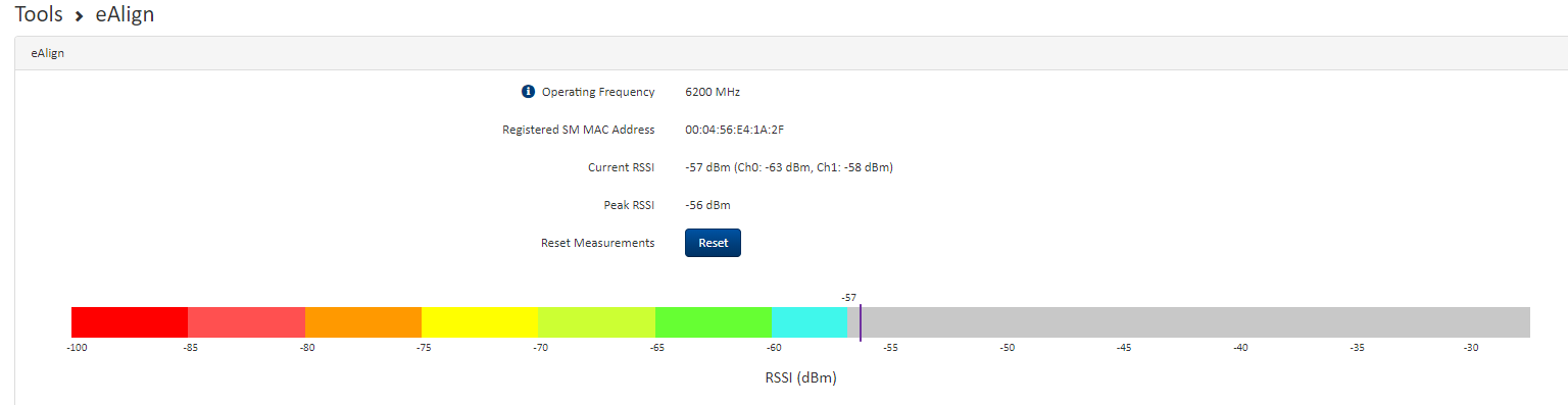

Будете тестить Камбиум, также обратите внимание, что
1) должен быть режим ePTP, Country -Other , Tx -  max что позволит система  в 6 Ггц.
2) сигналы по чейнам  нужно смотреть  в eAlign.
3) нужно представить скрин Monitor- Performance.  Сначала сбросить все счетчики, потом сделать встроенный тест 20 сек и снять скрин (весь), чтобы были видны распределения модуляций , ошибки и ретрансмитты  в UL и  DL. Есть ли потери в  Ethernet. Нелишне убедиться что порт поднялся в 1 Гиг.
4) показать скрин этого проведенного встроенного теста. Интересна разница между его показаниями и тестом UDP.
ЗЫ
И не забывайте, что пинг должен быть длинным пакетом типа  1480 байт. А если канал пропустит,  то не лишне пропингать канал  пакетом 8-10 тыс байт без нагрузки. Покажет надежность канала.
И напоминаю, что главный интерес вызывает TCP тест  DL/UL =90/10  дуплекс. Собственно по ему одному и имеющейся задержке на длинном пакете  можно сравнивать устройства, хотя остальные тесты тоже показательны.
И искренне пожелаю удачи !

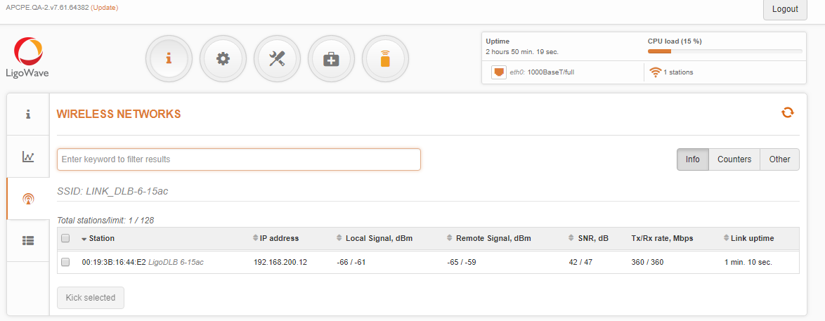

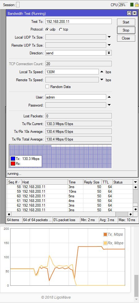

LigoDLB 6-15ac, 1 km. Средний сигнал получился около -62...-63, но присутствовали небольшие перекосы между поляризациями в пределах 4-6 дБ (видно на скринах 59/65 и 61/66). Аналогичный перекос был и на предыдущем линке (3.2 км), но в этот раз модуляции в 20 МГц были стабильны (на максимуме), в 40 МГц иногда были провалы с 256QAM на 64QAM, в 80 МГц - постоянно плавали вплоть до 16QAM.
20 МГц (iPoll 3)

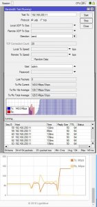

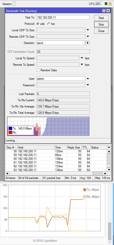

UDP Simplex (без ограничения скорости) ~140 Мбит/с без потерь и средней задержкой 104 мс
UDP Simplex (с ограничением 130М) ~130 Мбит/с без потерь и средней задержкой 3 мс

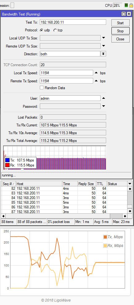

UDP Duplex (без ограничения скорости) суммарный трафик около 120-130 Мбит/с с потерями 37% и средней задержкой 400 мс

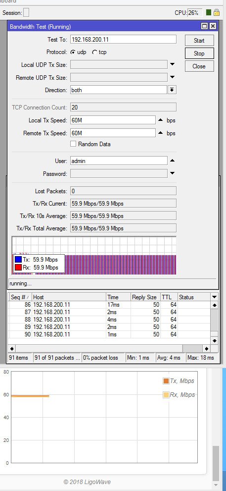

UDP Duplex (с ограничением по 60М в каждую сторону) - суммарный трафик 115-120 Мбит/с без потерь и средней задержкой 4 мс
20-UDP-SIMPLEX-UNLIM.thumb.jpg.23297fef3c4cabc56c30deb22712abc5.jpg 20-UDP-SIMP-130M.thumb.jpg.e1450948cc795b0ff810478d869da68e.jpg 20-UDP-DUPLEX-UNLIM.thumb.jpg.119cdbf08007d705e71071a85ccf4642.jpg 20-UDP-DUPLEX-60M.thumb.jpg.ae6810dd36da256901fe98a98b347920.jpg
UDP Duplex (тест пакетной производительности по 64 байта) 100~115 тыс. pps

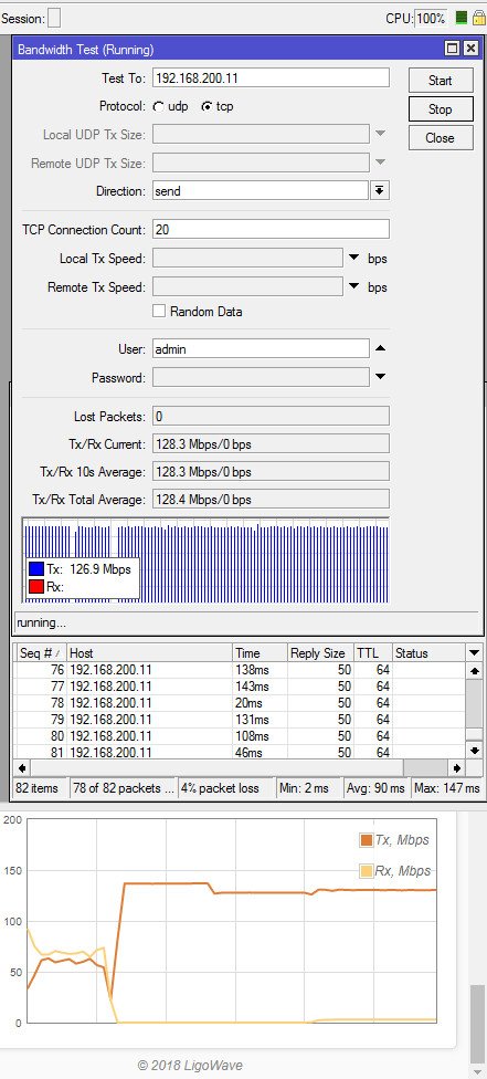

TCP Simplex (без ограничения скорости) 125-130 Мбит/с с потерями 4% и со средней задержкой 90 мс

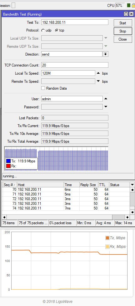

TCP Simplex (с ограничением 120М) 120 Мбит/с без потерь и со средней задержкой 4 мс
TCP Duplex (без ограничения скорости) суммарный трафик 120-125 Мбит/с без потерь и со средней задержкой 12 мс

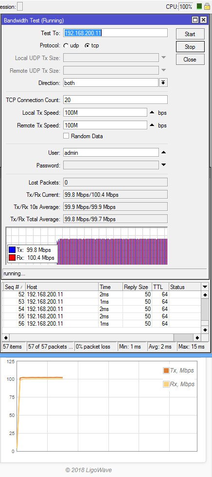

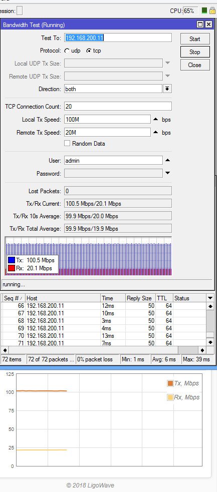

TCP Duplex (с ограничением 100М/20М) суммарный трафик ~120 Мбит/с без потерь и со средней задержкой 6 мс
20-TCP-SIMPLEX-UNLIM.thumb.jpg.22492977497611c0fe3f137f924b5f89.jpg 20-TCP-SIMPLEX-120M.thumb.jpg.2469a870feec66f81927752154067bae.jpg 20-TCP-DUPLEX-UNLIM.thumb.jpg.3618c6736b3eb4361c768d6beafda91f.jpg 20-TCP-DUPLEX-100-20M.thumb.jpg.9e5a7064f03f8dc03a5e17ca6ae2ea1b.jpg

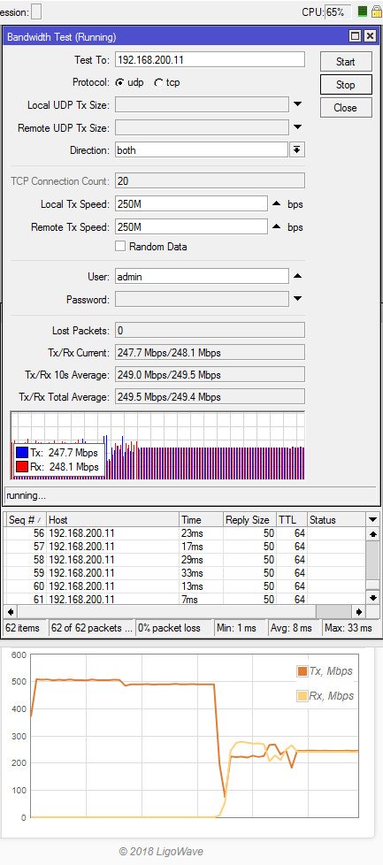

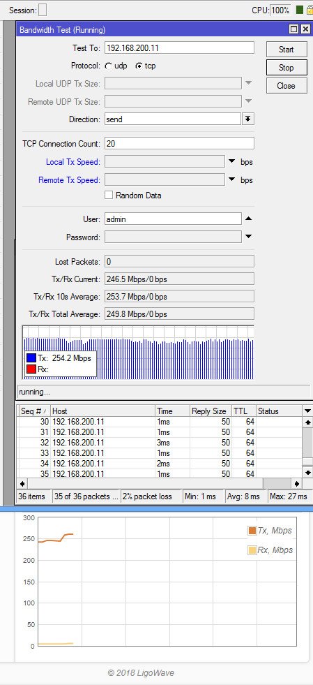

40 МГц (iPoll 3)

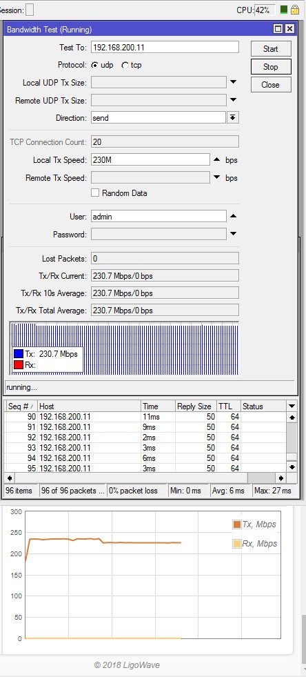

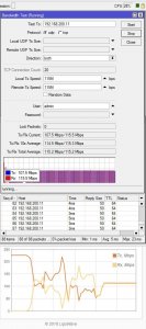

UDP Simplex (без ограничения скорости) ~240 Мбит/с c 3% потерь и средней задержкой 68 мс
UDP Simplex (с ограничением 230М) ~230 Мбит/с без потерь и средней задержкой 6 мс

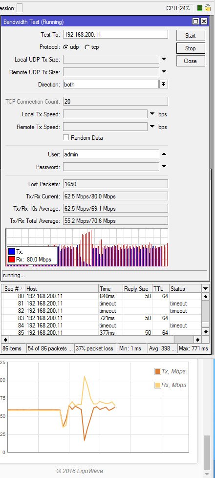

UDP Duplex (без ограничения скорости) - суммарный трафик около 200-240 Мбит/с с потерями 41% и средней задержкой 500 мс
UDP Duplex (с ограничением по 115М в каждую сторону) - суммарный трафик 220-230 Мбит/с без потерь и средней задержкой 5 мс
40-UDP-SIMPLEX-UNLIM.thumb.jpg.a67d602f03cd3fe5658f9e49ed1e7a0d.jpg 40-UDP-SIMPLEX-230M.thumb.jpg.691c1ac13e30b69a6ec751b1b59b4669.jpg 40-UDP-DUPLEX-UNLIM.thumb.jpg.20bcb91a245ea94bbca373b837d0f049.jpg 40-UDP-DUPLEX-115-115.thumb.jpg.6e2dc173751d3d0677346f688cce7c61.jpg
TCP Simplex (без ограничения скорости) скрин не сохранился, но было около ~170 Мбит/с без потерь

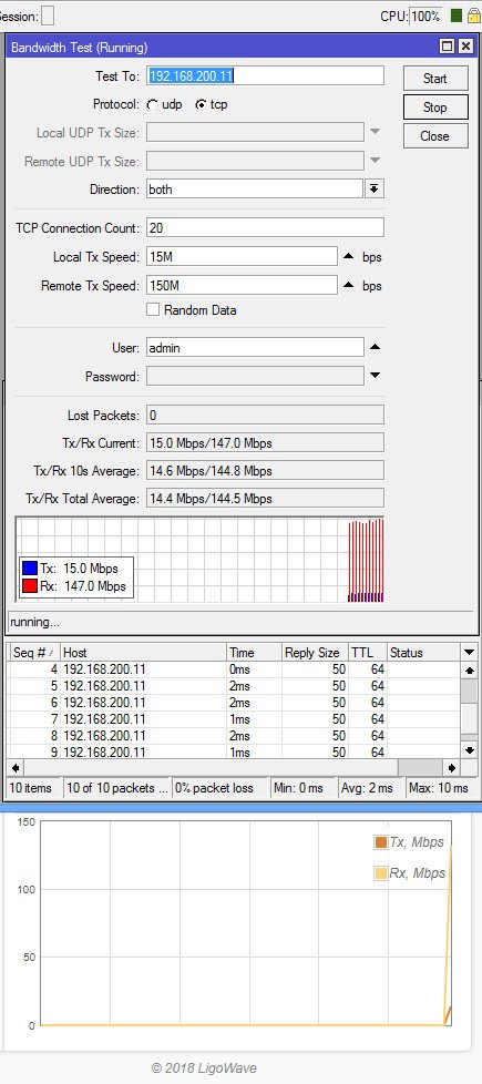

TCP Duplex (с ограничением 15М/150М) суммарный трафик 160~165 Мбит/с без потерь и со средней задержкой 2 мс

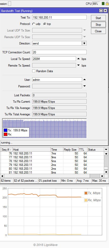

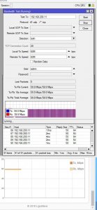

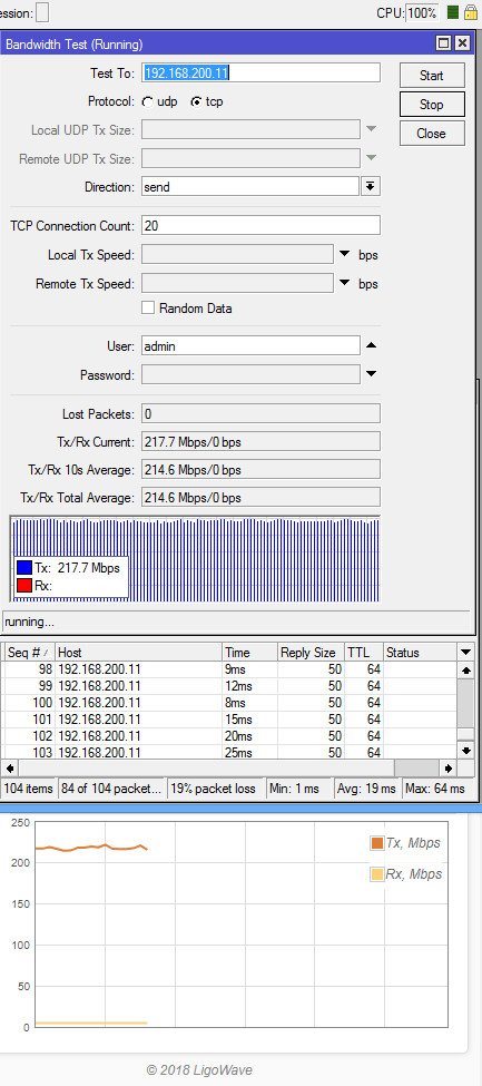

Решил попробовать перевести линк в голый 802.11ас (без использования iPoll3) и повторил замеры в ТСР:
TCP Simplex (без ограничения скорости) 210-220 Мбит/с с 19% потерь и со средней задержкой 19 мс
TCP Simplex (с ограничением 200М) 200 Мбит/с без потерь и со средней задержкой 7 мс
TCP Duplex (с ограничением 100М/100М) суммарный трафик ~200 Мбит/с без потерь и со средней задержкой 2 мс
40-TCP-SIMPLEX-UNLIM.thumb.jpg.849bff103781829e0ef71f655eff94ea.jpg 40-TCP-SIMPLEX-200M.thumb.jpg.38836595f7752f445d1d3efa9b604ef4.jpg 40-TCP-DUPLEX-100-100.thumb.jpg.7afe7f2694db92a69b316a9d174c571e.jpg

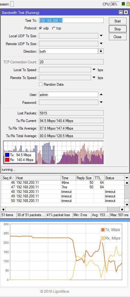

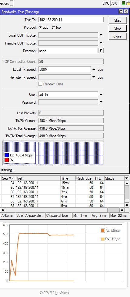

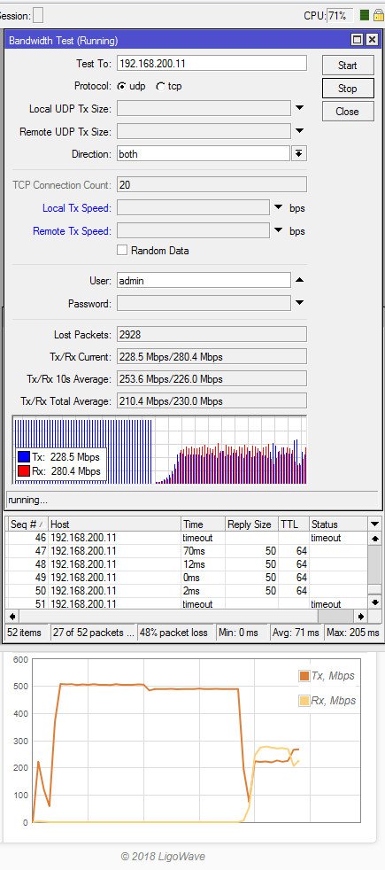

Повторил тесты в голом 802.11ac для 20 МГц, но там цифры стандартного wi-fi оказались заметно хуже iPoll3, которые привел выше. В чем причина такой особенности - пока неясно, инженеры LigoWave разбираются.
В 80 МГц существенной прибавки в ТСР получить не удалось - максимальные цифры получились около 230-250 Мбит/с, хотя раньше в тестах с DLB 6AC выходило в пределах 300-400 Мбит/с. Скорее всего это связано с недостаточной энергетикой на таком расстоянии для такой полосы.
80-UDP-SIMPLEX-UNLIM.thumb.jpg.7ebd44fcf0b8265848a90bc1836fd4ff.jpg80-UDP-SIMPLEX-500M.thumb.jpg.0c5da8103bed510d94380ccbda322cae.jpg80-UDP-DUPPLEX-UNLIM.thumb.jpg.983c43eb71c04ca52abff52f9b2b259b.jpg80-UDP-DUPPLEX-250-250.thumb.jpg.6cc5e85d5b277bfde16f6c4fd7811398.jpg80-TCP-SIMPLEX-UNLIM.thumb.jpg.89962c6cc2c78614b179168a2a8b5118.jpg80-TCP-SIMPLEX-250M.thumb.jpg.b7f51331f126286cb7aec01285317ae3.jpg

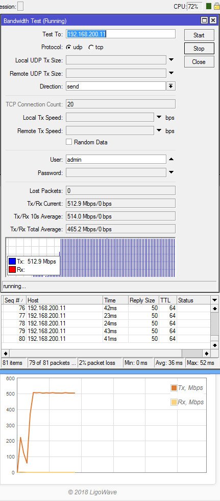

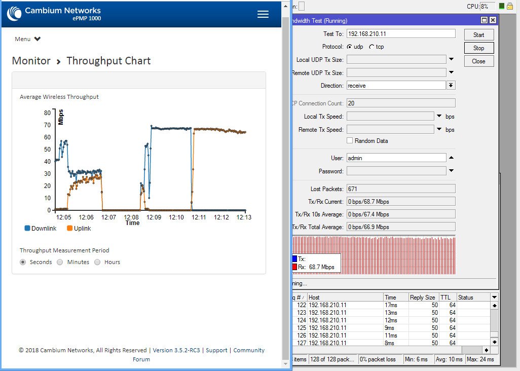

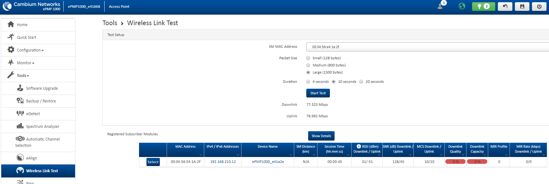

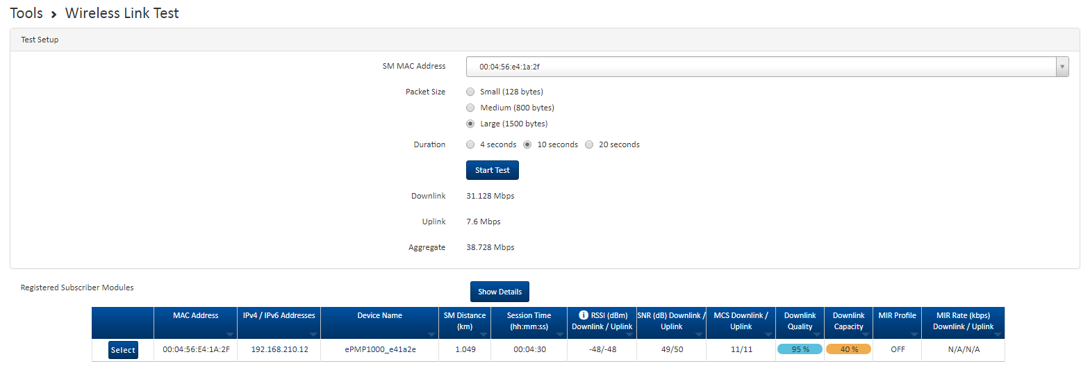

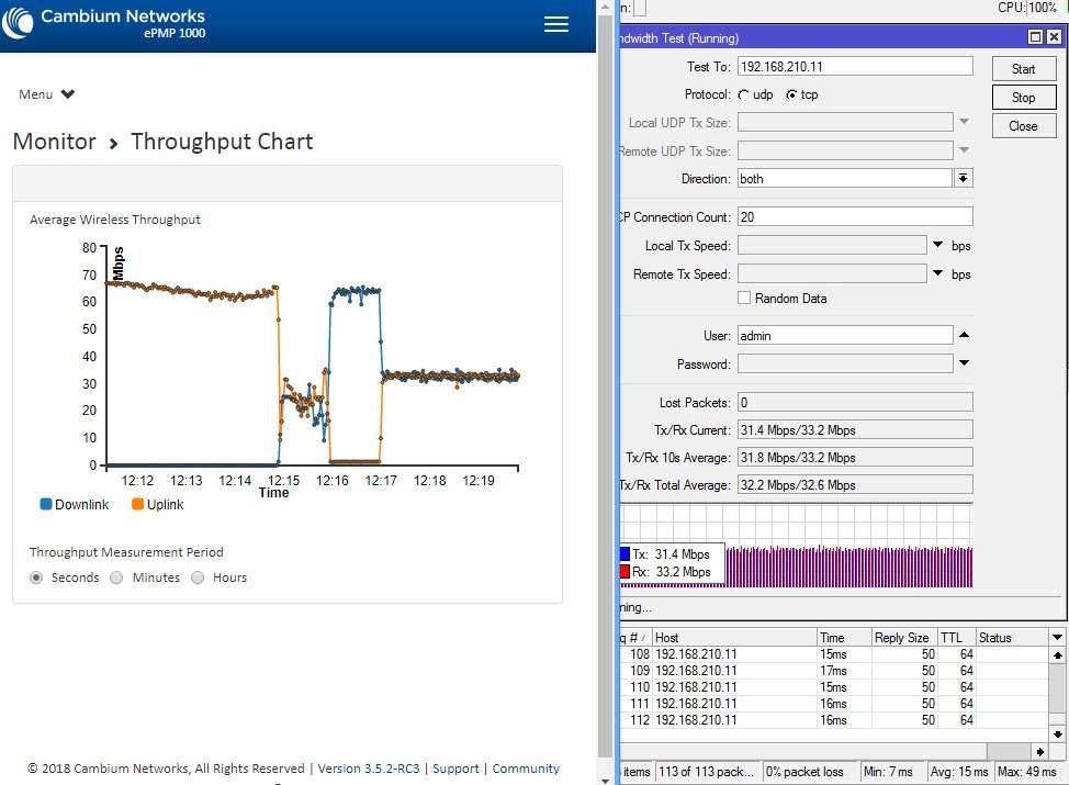

Cambium Force 180 6 GHz. Больше всего времени потратили на эти тесты, поскольку это был первый опыт работы с Cambium. Как и в первом случае, снова столкнулись с разницей в сигналах между AP и Station - на клиенткой точке некорректно автоматически выставлялось значение мощности в пределах нескольких dBm и другие значения не сохранялись (как потом выяснилось - на АР работал ATPC, который должен регулировать мощность на клиенте). Увеличение уровня сигнала на АР не прибавило мощность клиенту, поэтому пришлось отключить "автоматику" и выставить максимальную мощность вручную. Подробные скрины делать не стал, поскольку адекватно протестировать эти железки не удавалось.
Режимы работы пробовали разные - стандартный Wi-Fi, TDD PTP и ePTP. Как и в случае с Mikrotik/LigoWave - максимальную пропускную способность получили в обычном Wi-Fi. Но это не значит, что это самый лучший способ использования в PtP - в этом режиме у всех была замечена сильная деградация канала при работе в дуплексе. Зафиксировал лишь некоторые моменты, чтобы показать знатокам для выявления возможных ошибок в настройках.
20 МГц (TDD PTP):
20_TDD-PTP-25-75-linktest.thumb.png.24e9c3b2e19e9fa7a5eae6a908ddde91.png 20-TCP-DUPLEX-UNLIM.thumb.jpg.e803b5aa9f179a0d1fe0eebe37cde1a1.jpg 20-TCP-SIMPLEX-UNLIM.thumb.jpg.41b213a2eb9b5aab93a9dd4b45799b12.jpg 20-UDP-DUPLEX-UNLIM.thumb.jpg.b4a59ce61723c1f743d1a8da06f64fa3.jpg   20-UDP-SIMPLEX-UNLIM.thumb.jpg.7acda7af80db00373f39b3d2f21b7a65.jpg

Тест пакетной производительности:
Прошу не считать полученные цифры результатом полноценного испытания, поскольку у нас не было достаточных знаний в настройке Cambium. В планах - возвращение на стационарный линк 3.2 км после получения рекомендаций. Сейчас листва активно опадает и хочется получить адекватные результаты на Force 180.
Спасибо за подсказку.

Тест конечно показывает что лиго круче, только на деле ерунда какая-то.
Тест микротика в 20мгц без ограничения скорости есть и показывает 95М с задержкой 23.
Тест лиго в 20мгц без ограничения скорости показывает 140М с задержкой 104, а с ограничением в 130М - 3. Почему же нет теста на микротике с ограничением?
Как так лиго оказалась быстрее почти на половину?
На лиго я получил цифры в 20 МГц, похожие на результаты тестов оборудования 5 ГГц, которые были близки к максимальным возможностям железа. В случае с SXT и Force результаты оказались значительно ниже потенциальных возможностей, поэтому пока не стал подробно фиксировать все режимы работы. У SXT периодически появлялся перекос в одной из поляризаций, а с форсом не успели быстро разобраться, т.к. работали с ним первый раз. В ближайшее время подберем замену SXT и получим необходимые консультации от Cambium, чтобы повторить испытания.
Точно также я не стал делать подробных испытаний 80 МГц у 6-15, т.к. очевидно не хватило энергетики и смотреть там особо не на что.
5 часов назад, Saab95 сказал:
130-140 Мбит/с UDP в 20 МГц - это уже известная цифра по многим тестам LigoWave. У Mikrotik больше 100-110 пока не видел. Почему разница получилась еще больше - скорее всего из-за перекоса в одной из поляризаций (иногда разница доходила до 20-30 дБ). Заменим SXT и повторим тестирование.

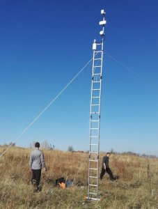

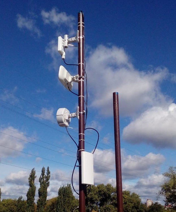

Вернули всех испытуемых на линк 3.2 км. С одной стороны, где в ближней зоне были кусты и большое дерево, листва почти полностью опала. Летнее фото с предыдущих тестов для общего представления условий (цель - крыша самого высокого здания, на которое указывает стрелка):
Сигналы у всех подросли, но обратил внимание - перекос есть не только у LigoWave и Mikrotik, но и у Cambium:
Один из SXT был с дефектным TX Power в одном из чейнов (перекос достигал 30 дБ), заменили. Большого перекоса теперь нет, но небольшой перекос в пределах 4-7 дБ все равно остается:

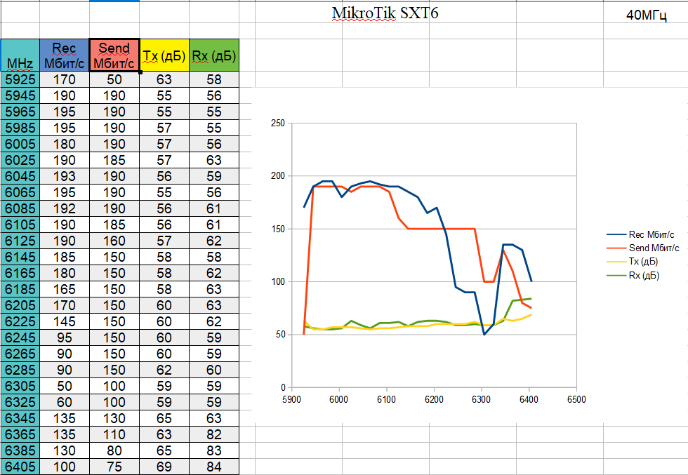

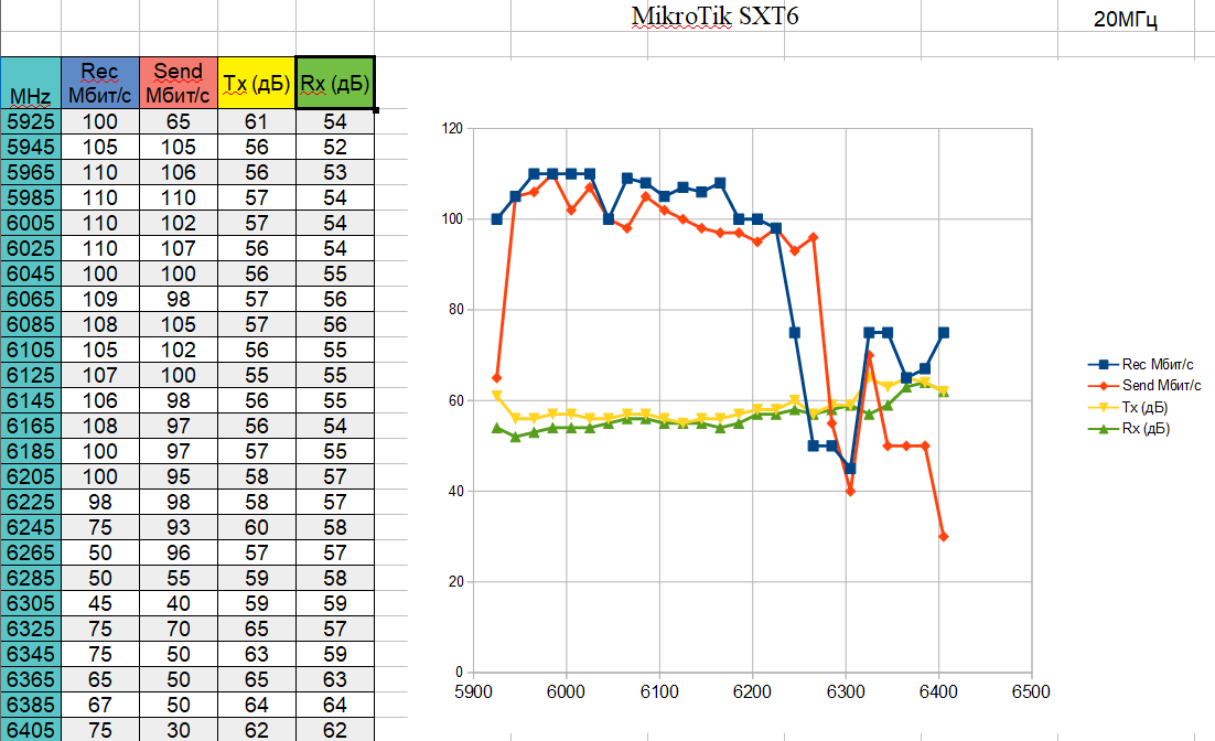

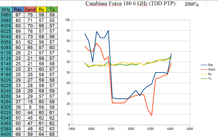

После неудачных попыток с SXT 6 и Force 180 решили проверить их работу по всему диапазону 6 ГГц с интервалом 20 МГц. Измерения производились в симплексном режиме внутренними инструментами измерения скорости:
Mikrotik SXT 6 показал относительно хорошую работу только до 6205, потом пропускная способность резко снижается в 20 и в 40 МГц. Более наглядно можно посмотреть на графиках:
SXT6_40MHz.thumb.png.5028c796e00a740c0a2d9d0020e21d44.png SXT6_20MHz.thumb.png.f4ca8177927d1111c5f8cfa3c7c0628a.png

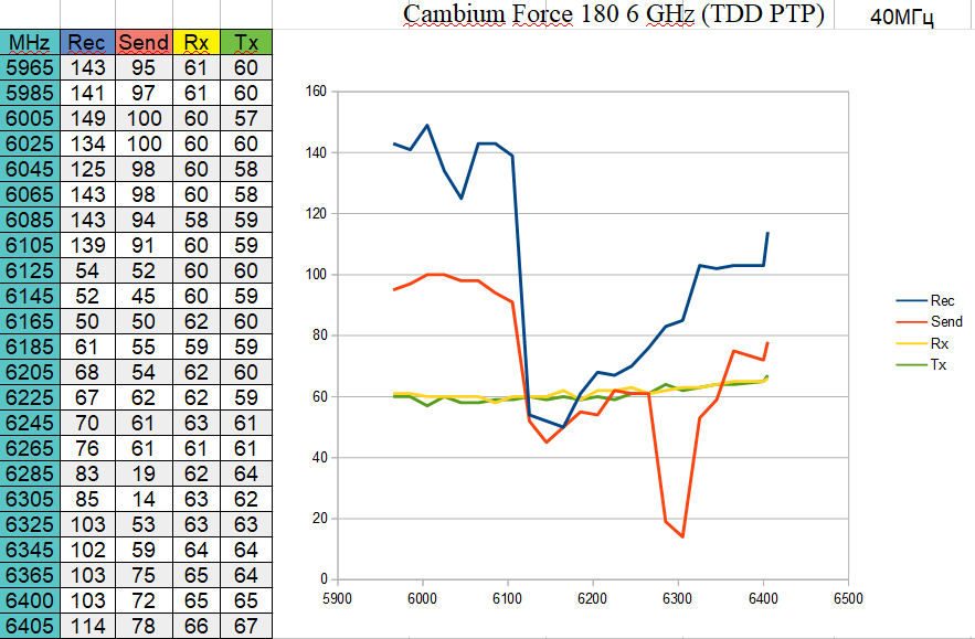

Cambium Force 180 (6 GHz) показал похожие результаты тестирования, только провал начинается раньше (с 6100):
Force180_20MHz.thumb.png.75d182dfae5317b007d0a02955793ed6.png Force180_40MHz.thumb.png.fbed465ae4e19dcc596707c9caa14ce3.png
Хорошо заметно, что оба испытуемых имеют сильный провал в своих измерениях на 6300. Я все больше начинаю склонятся к тому, что эти проблемы - особенность платформы 802.11n. С представителем Cambium договорились о проверке этого моста (готовим удаленный доступ), сотрудникам Mikrotik зададим вопросы в ближайшее время.
Если кто-то сталкивался с подобными проблемами или наоборот, имеет положительный опыт работы на частотах после 6100-6200, прошу отписаться здесь или написать мне в личку.

DynaDish 6, Freq. 6200MHz, Channel Width 40MHz, Only-N, Protocol nv2. Максимальная пиковая была 148Mb/s
4 часа назад, Ace63 сказал:
Пока что это сходится с моими испытаниями. Не могли бы ненадолго перевести линк на 6305~6325 и повторить измерения?
21 минуту назад, xabarov сказал:
Не могу, антенны в продакшене.
