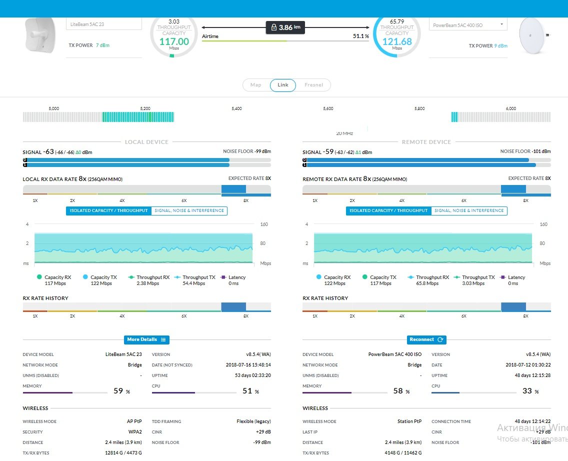

alibek Posted November 6, 2018 Author Posted November 6, 2018 Сейчас на линке такая картина. Слева точка на объекте, справа удаленная. Как не пытались, не смогли убрать перекос на удаленной точке. Это руки кривые? Или есть какая-то помеха? Что можно улучшить? Вставить ник Quote
NewUse Posted November 6, 2018 Posted November 6, 2018 при настройке на столе перекос был? Вставить ник Quote
alibek Posted November 6, 2018 Author Posted November 6, 2018 На столе был перегруз, хоть я и ставил минимальную мощность. Но уровни были одинаковыми. На объекте при регулировке пару раз был минимальный перекос, где-то 3дБ, но когда затягивали крепеж, снова увеличился. Вставить ник Quote
NewUse Posted November 6, 2018 Posted November 6, 2018 высота установки над подстилающей металлической поверхностью какая, попробуйте поднять на пол метра выше. Вставить ник Quote
alibek Posted November 6, 2018 Author Posted November 6, 2018 На локальной (слева) где-то полметра. Удаленная (справа) смонтирована на стене, на высоте метров 13. А разве chain0 это не горизонтальная поляризация? Попробуем приподнять. Вставить ник Quote

remos Posted November 6, 2018 Posted November 6, 2018 (edited) 8 минут назад, alibek сказал: Уже точно не вспомню. Перепад по высоте метров 600 или около того. А на этом железе уровни сразу реагируют на юстировку? Верхнюю антенну пробовать прижимать к земле, помех там особо быть не должно. Имею ввиду наклон в строну земли. Edited November 6, 2018 by remos Вставить ник Quote

Olejon Posted November 7, 2018 Posted November 7, 2018 Вот так должно быть PS Странно что у вас 8Х не заводится... Вставить ник Quote
remos Posted November 7, 2018 Posted November 7, 2018 12 минут назад, Olejon сказал: Вот так должно быть PS Странно что у вас 8Х не заводится... При Tx power 9 dBm шикарный результат. Вставить ник Quote
