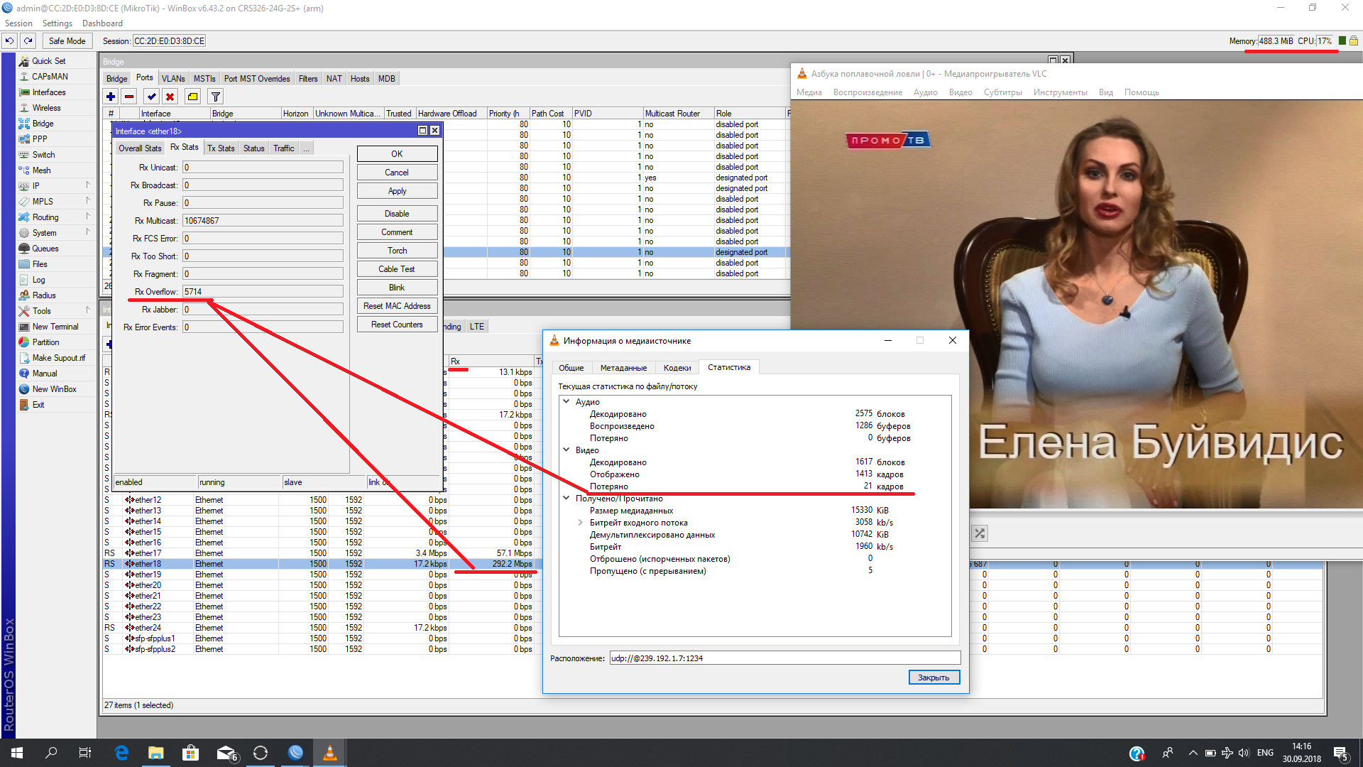

aredkiy Posted October 21, 2018 Posted October 21, 2018 Имею проблему с переполнением буфера на интерфейсах, получающих трафик, коммутатора CRS-326. При превышении трафиком UDP скорости свыше 200 Mbps (примерно) на интерфейсе возникает переполнение буфера – Rx Overflow Источником трафика является IP стример. При этом картинка на плеере рассыпается, фиксируется пропадание кадров. При скорости на входе 400Mbps совсем некрасиво получается. Прошивка свежая, конфигурация минимальная: бридж с включенным аппаратным ускорением и igmp snooping. На тестовом стенде к коммутатору подключены только стример и тестовый ноутбук с VLC плеером. Есть ощущение, что для такого потока маловат размер входного буфера на портах. Подскажите, может кто сталкивался ? Стоит копать дальше, или посмотреть в сторону другого оборудования. Конечная цель - агрегация трафика от нескольких стримеров. Суммарная скорость потока от каждого до 400Mbps. Таких планируется штук 5. Вставить ник Quote

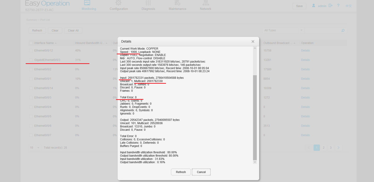

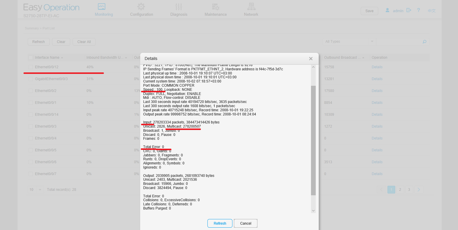

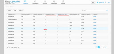

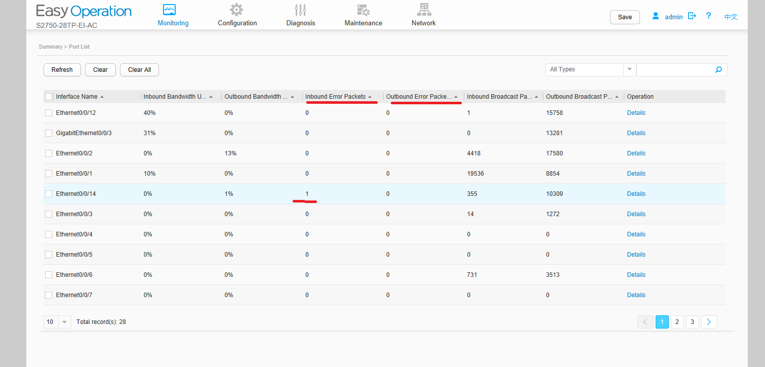

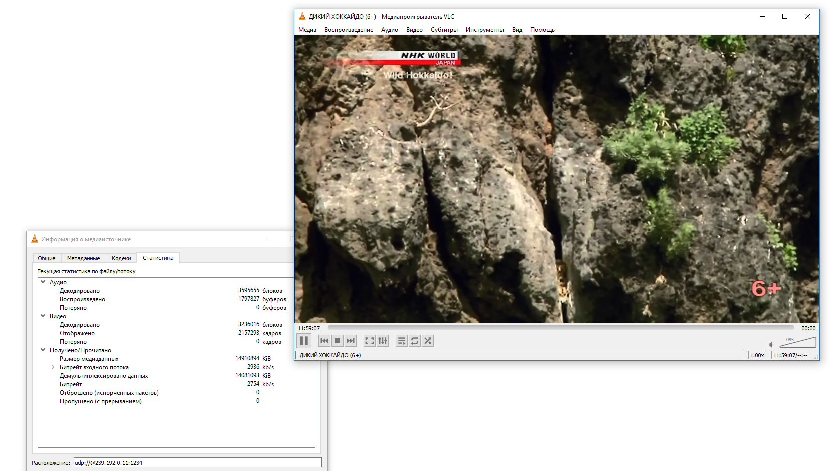

aredkiy Posted October 28, 2018 Author Posted October 28, 2018 (edited) Пока нет времени повторять тест, чтобы сделать скрины для UDP Mikrotik. Если кому будет полезно, привожу данные на huawei 2750. Это самый простой коммутатор из тех что были присланы на тест. Суммарное время работы тестового стенда около 24 часов. Пропущенных кадров в VLC плеере - 0 Скорость входящего потока с одного из стримеров примерно 330Mbps (утилизация гигабитного интерфейса 30%) с другого 40Mbps (утилизациям 100 Мбит интерфейса 40%) Ошибок что по входу что по выходу - 0 Одна единственная ошибка - похоже на то, что я кабель отключал от тестового ноута. Особо ничего в коммутаторе не настраивал, только базовые вещи: VLAN, IGMP snooping, DHCP Snooping. Тестовые ТВ все это время были включены. Картинка нормальная. Визуально дефектов не наблюдается. В целом, пока по сравнению с микротиком, Huawei это другая вселенная - включил и оно работает !!! Edited October 28, 2018 by aredkiy орфографические ошибки Вставить ник Quote
