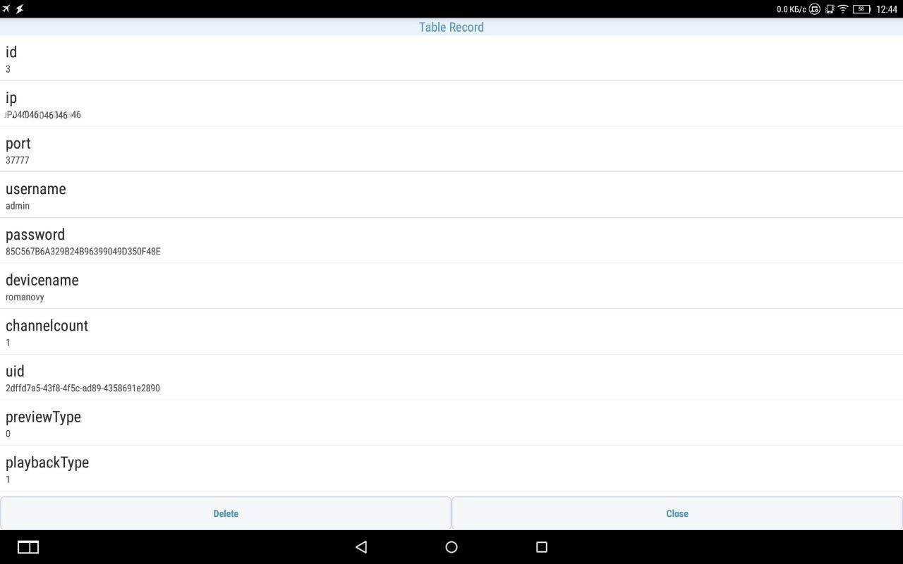

Возможно ли при наличии рута посмотреть ранее сохранённый в приложении gDMSS Lite но сейчас уже забытый пароль от IP камеры Dahua? Я открыл данные программы (с помощью Hack App Data и SQLite Editor) и нашёл строку пароля, но он там в виде 32-х значного хэша (с виду на MD5 похож).
Можно ли его как-то конвертировать, имея в качестве примера два аналогичных хэша с известными мне паролями?
Попробовал пару онлайн-ресурсов по декодированию хэшей с автоподбором их типа, безрезультатно. Ещё некий дополнительный UID многозначный имеется. Хэш ниже.
85C567B6A329B24B96399049D350F48E

Отбой: решение найдено. По-прежнему не знаю пароля камеры, просто выгрузил конфигурацию камеры из рабочего приложения, даже не знал, что имеется такая функция: кнопка "создать карточку устройства". После того, как был сгенерирован QR-код, камера легко добавилась на остальные устройства.
Для информации: QR-код представляет из себя слово из 196 символов (буквы разного регистра, цифры, символы), интересно было бы всё же его расшифровать.
