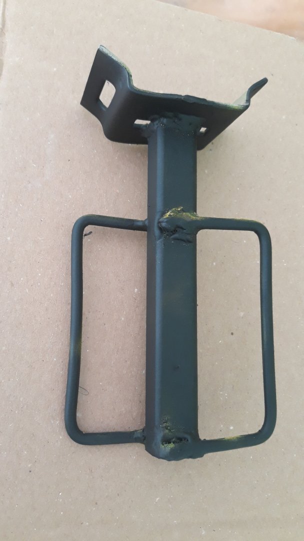

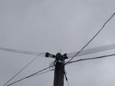

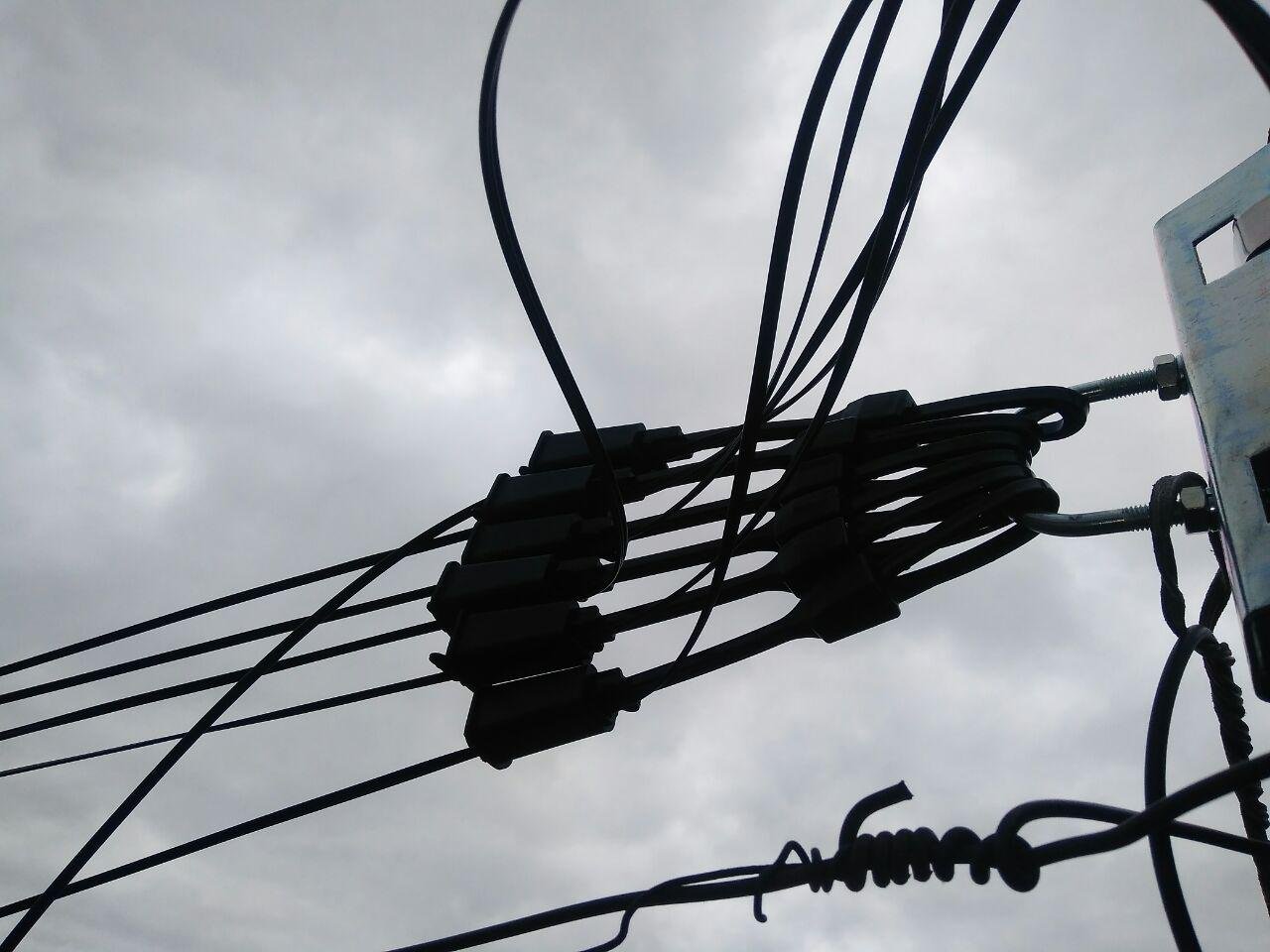

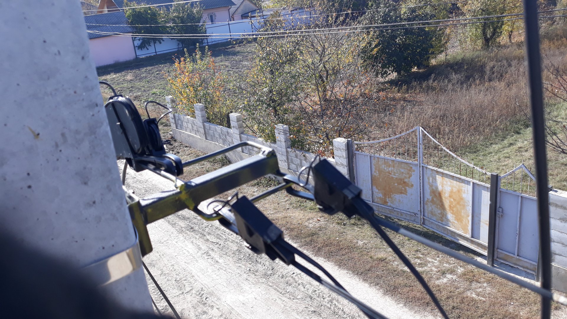

Сдаётся мне, со временем натяжные съедут в одну точку на скобе под воздействием ветра и вибраций... или скобку гнуть фигурно в виде буквы М, чтобы крепления не могли переместиться самопроизвольно или в промежутке что то наваривать для разделения.
Ну и конечно, рычаг такой хороший на ленту получается.
В 20.10.2018 в 01:26, sheft сказал:
Согласен. В особенности про рычаг.

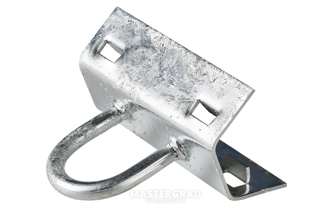

А касаемо скоб, то их можно вообще не приваривать. Достаточно насверлить на трубе штук 3-5 отверстий и по мере надобности просто вставлять туда рым-болт. Вот такой:
А с другой стороны рым-гайку. и будет сразу на 2 направления.
Для круглых опор прекрасно идут вентиляционные или сантехнические хомуты с теми же рым-болтами.
Отвалится такой крепеж на ленте, нужно хомутом металлическим вокруг столба обхватывать. В этом случае напрашивается уголок или профильная труба, со стороны столба делаются 2 отверстия под П образный хомут, а с другой стороны отверстия под шпильки, на которые кабель крепится, или ушек из прутка наварить.

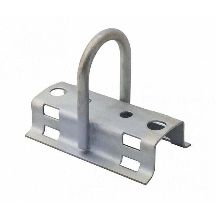

Я у кого-то встречал готовые П-образные скобы и уголками под опоры типа СВ. Кажется для крепления укосин но не уверен. Оцинкованные что-то рублей по 130. Пруток 10-ка с резьбой и уголок 45. Что хочешь то и крепи.
вы занимаетесь ерундой  дешевле купить готовое если вам свое время не жалко либо если нет нормального качества тогда можно заниматься

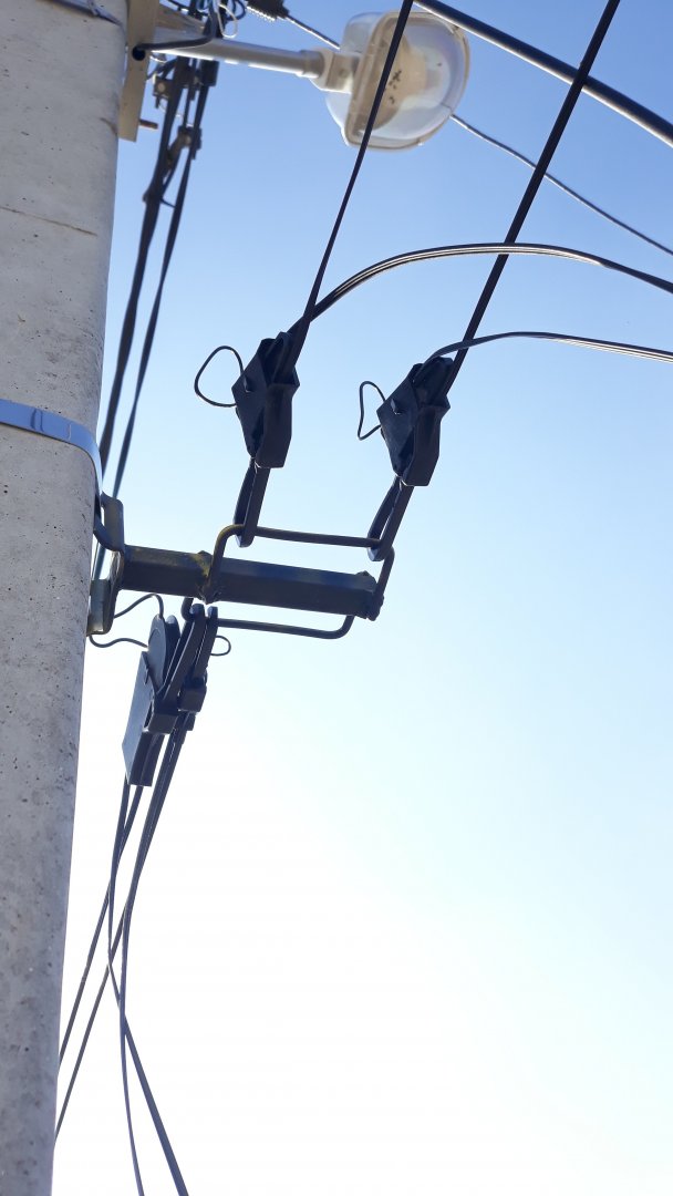

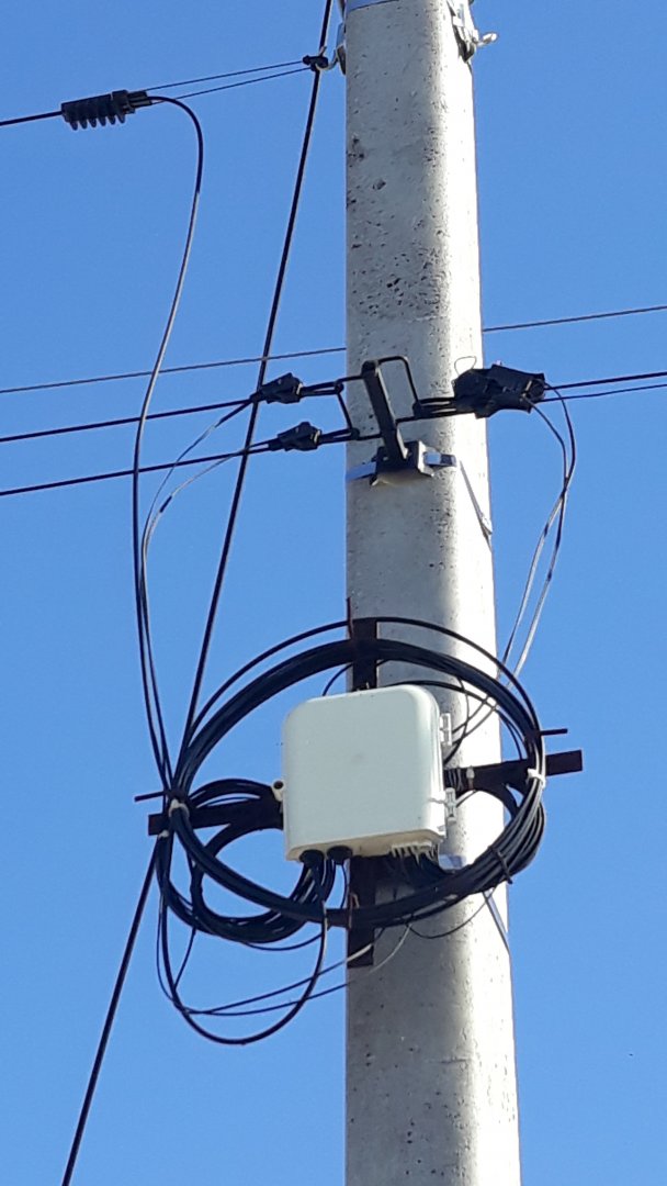

photo_2018-10-22_20-42-56.thumb.jpg.75f64c831dec49c3b0da996058db1cfc.jpgphoto_2018-10-22_20-42-50.thumb.jpg.86d8b479265b168cd8fbaa8239857a19.jpg
Про рычаг - не согласен, если натяжные съедут в одну точку на скобе - не страшно. Рым-болт и рым гайка - интересно но дорого, Saab95 ничего не отвалится ибо лента реально держит хорошо + там натяжение с 2х сторон и они компенсируют друг друга. Готовые решения не всегда соответствуют требованием и качеству, но .... им место быть.

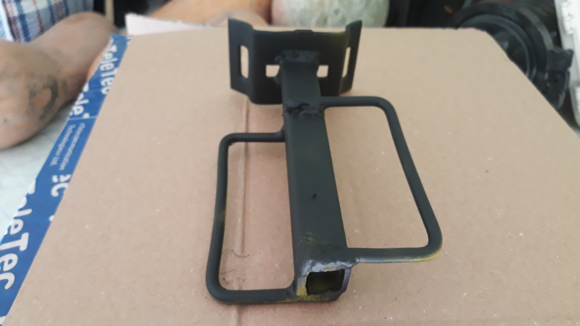

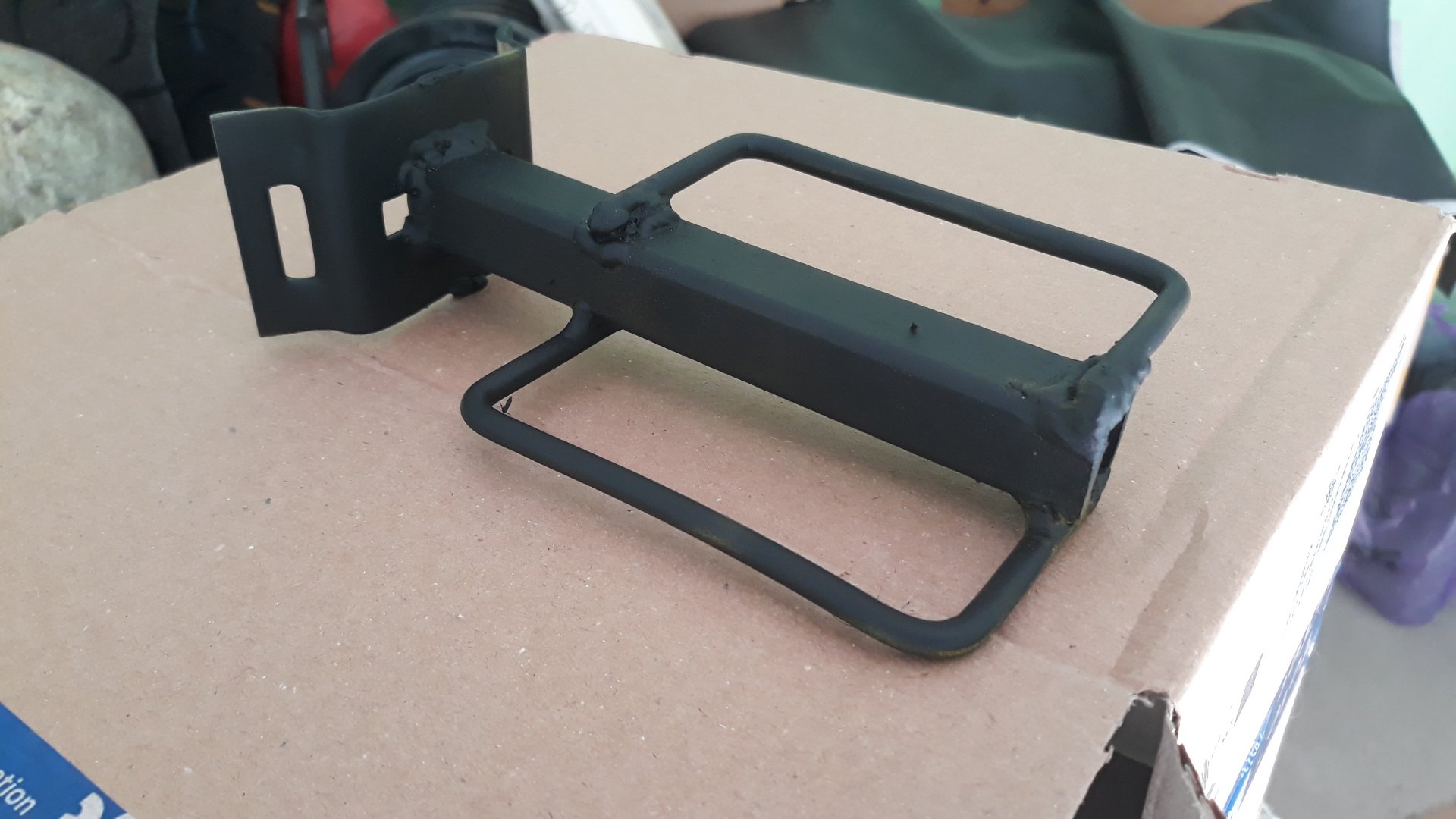

В 19.10.2018 в 19:27, avistudio сказал:
Всем привет! На днях экспериментировал и сварил крепление для натяжителей дроп кабеля. Вот что получилось, жду ваших мнений...
20181013_102101.thumb.jpg.1340020d4d284f6d9ef4974662d51963.jpg20181013_102130.thumb.jpg.98b4fc8ae27f52fd79323c7c984ab78a.jpg20181013_102139.thumb.jpg.0c8eb316b6ca3e8973beb1c066de87f9.jpg
20181018_132456.thumb.jpg.a8b77d2ca1c4955c8ebca39f8556dfe5.jpg20181018_132657.thumb.jpg.bf8b93e7bd00e9336620c4a0947bdf3b.jpg20181018_133436.thumb.jpg.ddca75ea3e08291e76ec9c3f45312e2c.jpg

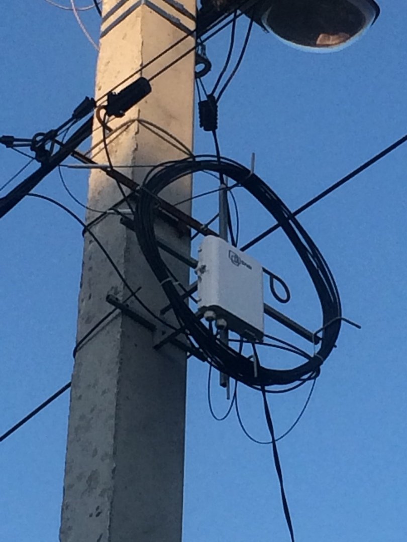

Прикольно получилось.  Только я думаю мы по меньше в ширину попробуем сделать.

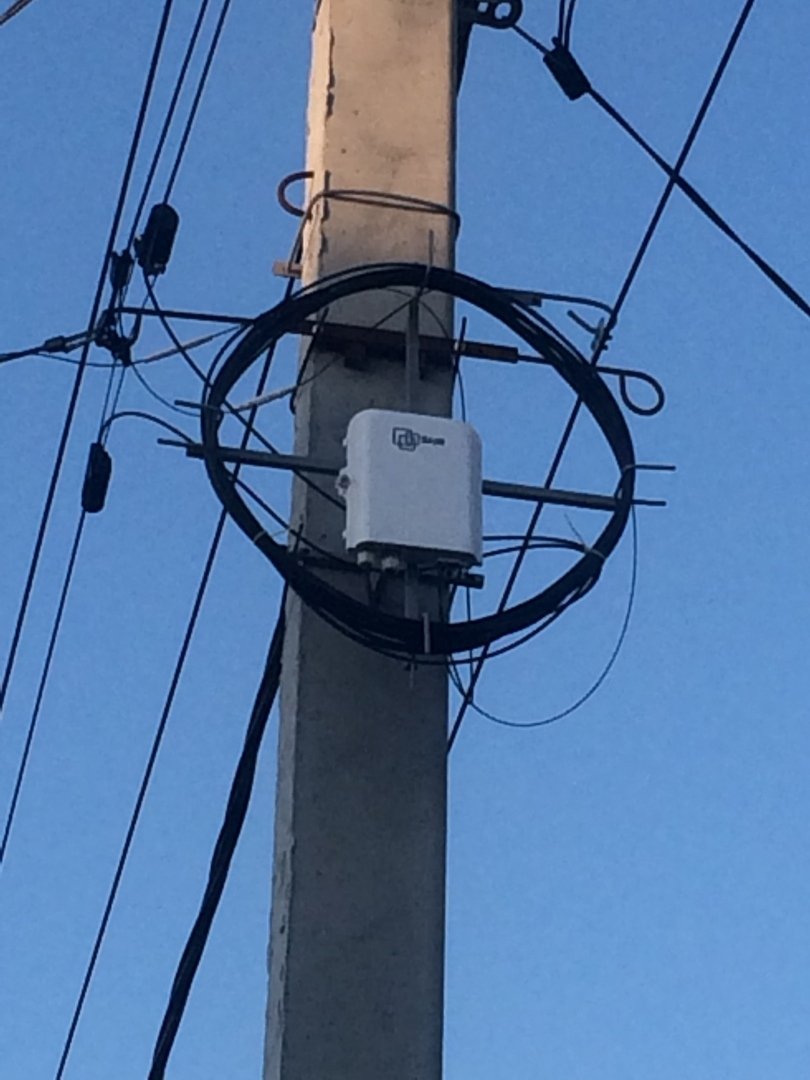

Мы вот так делаем. От столба выносим все.
