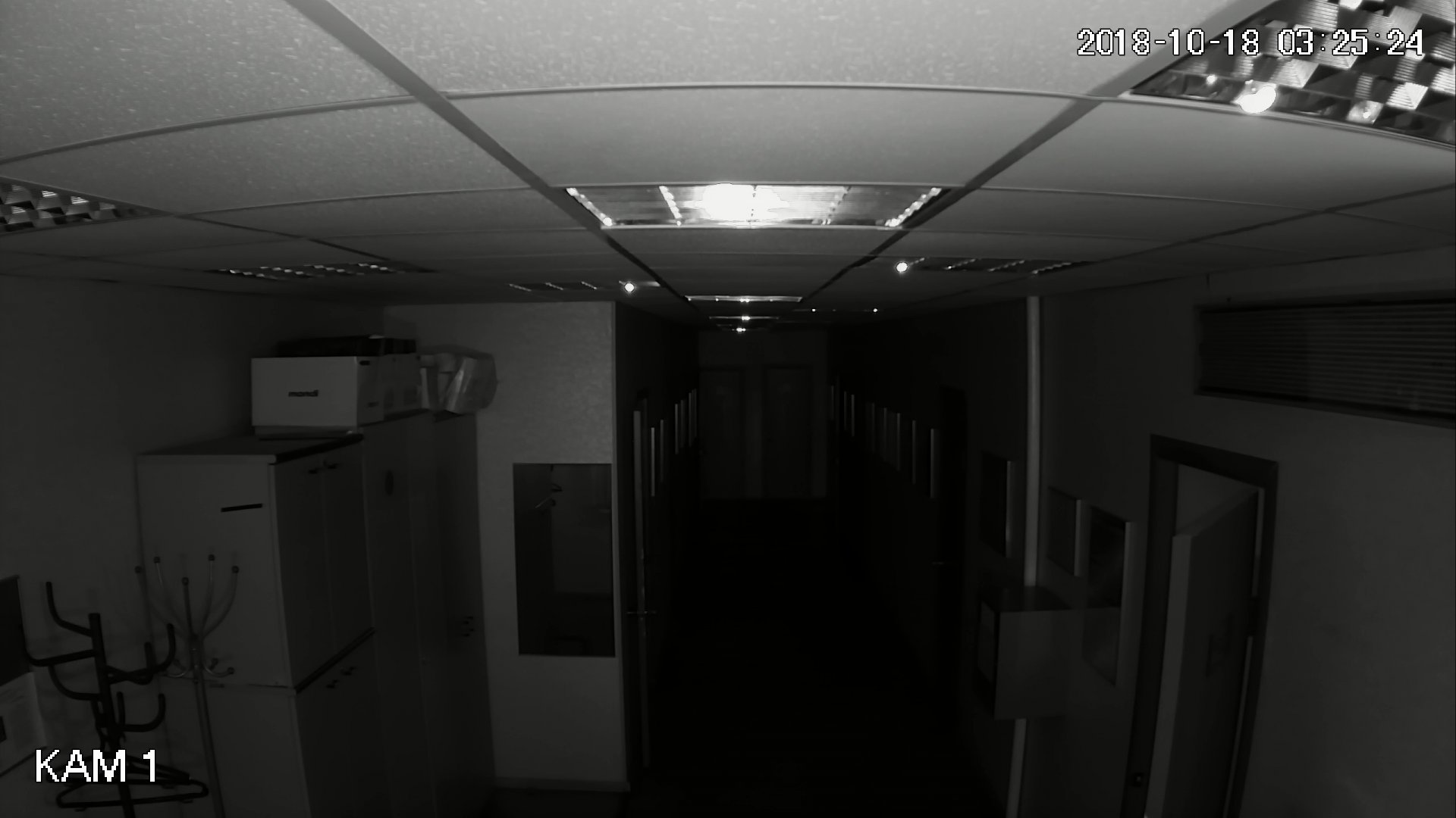

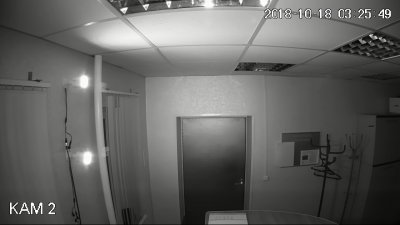

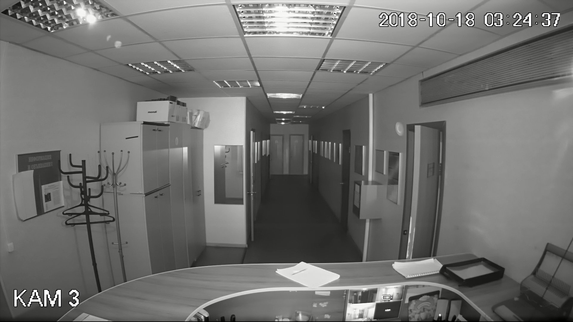

Купил 3 HDCVI камеры Dahua - 2 шт. 2 Мп DH-HAC-HFW1220SP и 1 шт. 4Мп DH-HAC-HFW1400SP. В дневном режиме все показывают хорошо, в ночном режиме на 4Мп - очень тёмная картинка (на изображениях КАМ1 - 4Мп камера, КАМ2, КАМ3 - 2Мп). У КАМ1 и КАМ3 похожий ракурс, и разница ну очень заметная.

Получить камеру, которая будет хорошо показывать в ночном режиме. Возможно, у кого-то есть опыт с данными камерами, и они могут подтвердить, что да, 1400 серия показывает ночью отвратительно, вообще не имело смысла брать, если рассчитывал на нормальную картинку ночью, сам дурак. Или наоборот, у кого-то она классно ночью показывает, а тут явно с камерой что-то.
5 часов назад, Stepan Alekseev сказал:
И сделайте картинку где камера не смотрит в потолок, т.к есть еще такие штуки как smart-IR
Ой... спасибо, помогло :)
