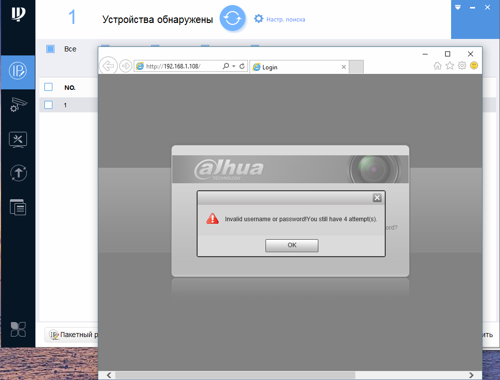

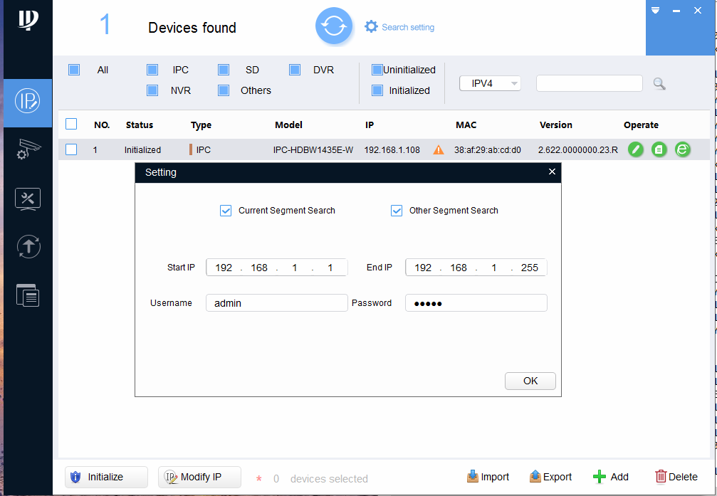

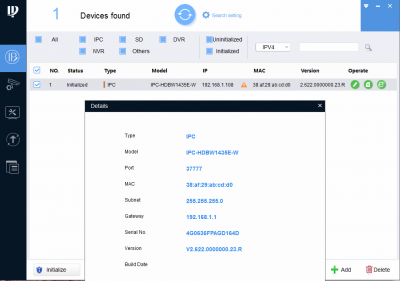

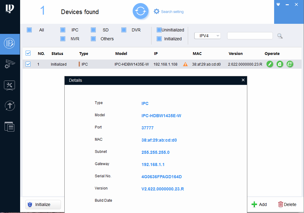

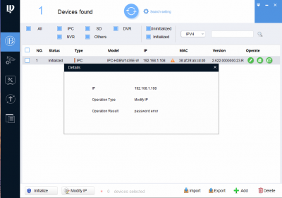

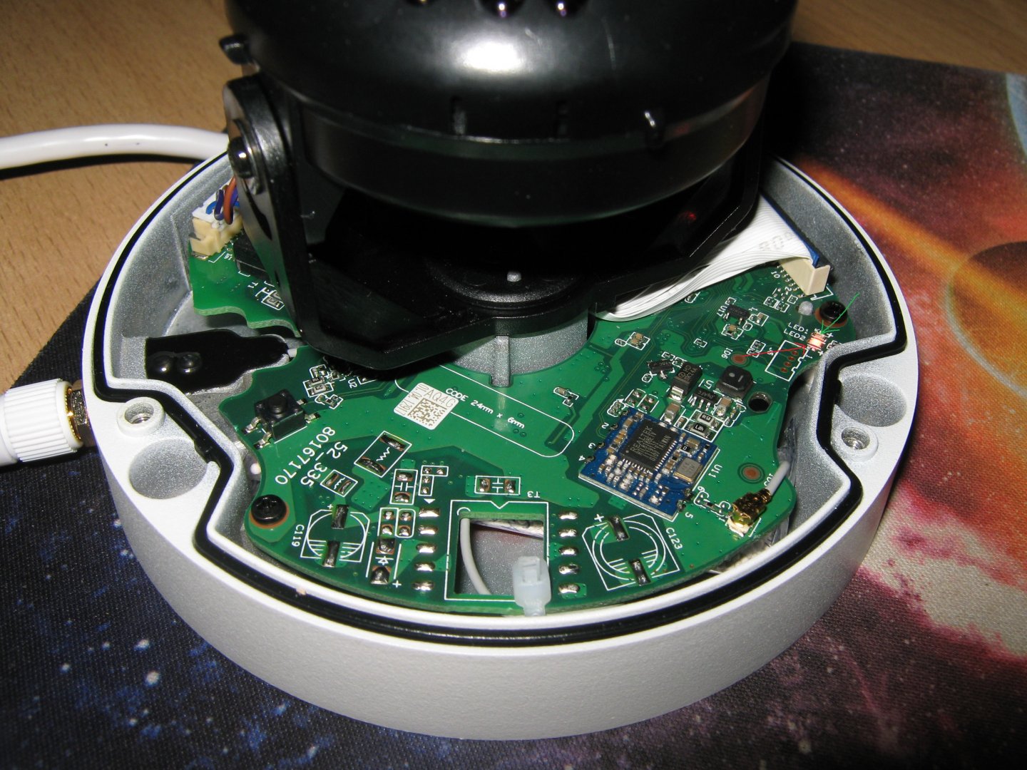

Георг Posted October 17, 2018 Posted October 17, 2018 (edited) В наличии новая камера dahua IPC-HDBW1435E-W.При первом подключении,внутри камеры загорелся красный светодиод,камера определяется различными программами(ConfigTool,SmartPss) и при попытке настроить камеру пишет,что неправильный пароль.Пробовал admin,не срабатывает.Через ConfigTool захожу в Web-интерфейс DAHUA камера не работает.Что означает красный светодиод и куда дальше копать? Edited October 18, 2018 by Георг Вставить ник Quote
Stepan Alekseev Posted October 17, 2018 Posted October 17, 2018 Установите toolbox Установите последний config tool (из того же tool box) Инициализируйте камеру (увидите это в config tool) https://www.dahuasecurity.com/support/downloadCenter/tools/MaintenanceTools?child=332 Вставить ник Quote

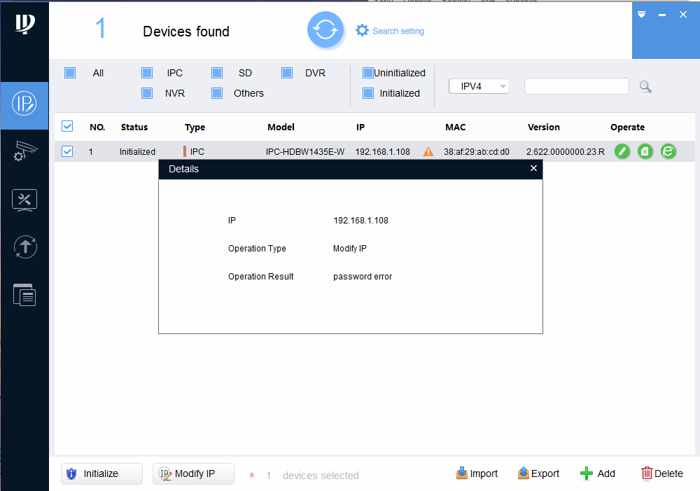

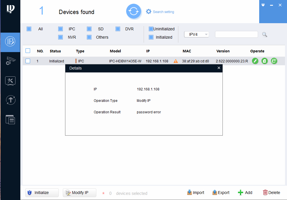

Георг Posted October 18, 2018 Author Posted October 18, 2018 (edited) 22 часа назад, Stepan Alekseev сказал: Установите toolbox Установите последний config tool (из того же tool box) Инициализируйте камеру (увидите это в config tool) https://www.dahuasecurity.com/support/downloadCenter/tools/MaintenanceTools?child=332 Здравствуйте.Установил последний config tool (из tool box).Сonfig tool камеру определяет,но ни каких действий я с камерой совершить не могу.Подключал к регистратору,выдаёт сообщение "conf.LoginErororNo-18" Edited October 18, 2018 by Георг Вставить ник Quote
Stepan Alekseev Posted October 19, 2018 Posted October 19, 2018 Новые камеры Dahua идут без пароля, он задается при первом включении. Нажмите восстановить пароль при входе в вэб и пройдите процедуру восстановления Если я правильно понимаю то вся проблема только в том, что вы не можете ввести правильный пароль от камеры Вставить ник Quote
