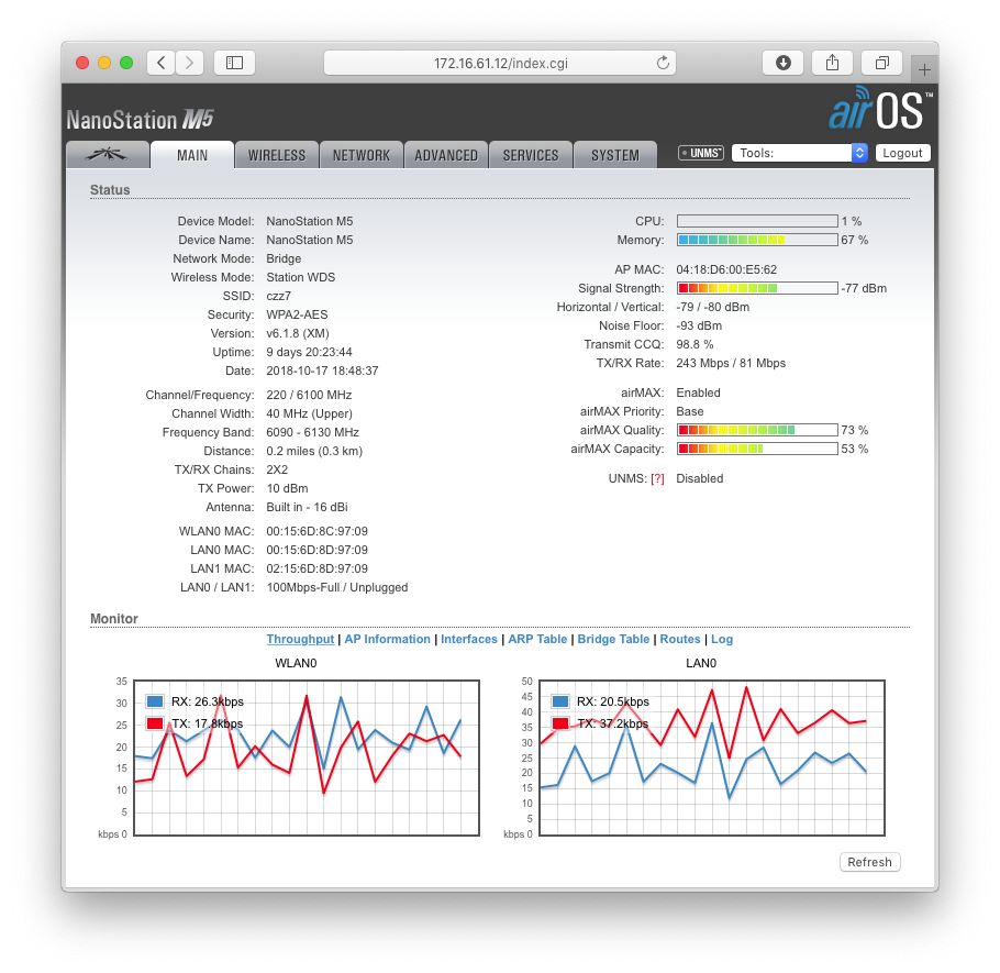

rdc Posted October 17, 2018 Posted October 17, 2018 поддерживается. по частотам все M5 ведут себя одинаково. вот для примера мост XM-XW: Вставить ник Quote

rdc Posted October 17, 2018 Posted October 17, 2018 я могу по опыту сказать: работают, но заметно проседает сигнал Вставить ник Quote
NewUse Posted October 17, 2018 Posted October 17, 2018 нет, там именно используются другие частоты, хотя отображаются как нужные... Вставить ник Quote

NewUse Posted October 18, 2018 Posted October 18, 2018 15 часов назад, rdc сказал: поддерживается. по частотам все M5 ведут себя одинаково. вот для примера мост XM-XW: не обратил внимание на частоту, значит профиксили. но лучше на м5 проверить, я не помню, на каком диапазоне был этот эффект. Вставить ник Quote
rdc Posted October 18, 2018 Posted October 18, 2018 14 часов назад, NewUse сказал: нет, там именно используются другие частоты, хотя отображаются как нужные Это очень легко проверить - поперебирать частоты на AP, и посмотреть, на какой частоте прицепится станция. 4 часа назад, Boaz сказал: Я знаю, что на оборудовании Rocket, NanoStation и NanoBridge в целом работает все неплохо. Но я спрашивал не о них. Никакой разницы нет, это же одна и та же аппаратная платформа. Общая черта - за пределами базового диапазона проседает сигнал. Но связь всё равно будет. Вставить ник Quote
[anp/hsw] Posted October 18, 2018 Posted October 18, 2018 15 часов назад, NewUse сказал: нет, там именно используются другие частоты, хотя отображаются как нужные... Да, все так. Но за давностью лет не помню подробностей. Это как минимум касалось старых NS и Rocket не M-серий, rocket M5 3x3/powerbrige M5 3x3, ранних AC, и airfiber-TR. В них просто выбиралась любая частота, но по факту работала самая нижняя доступная из диапазона. Обнаруживалось банально спектроанализатором. Вставить ник Quote
