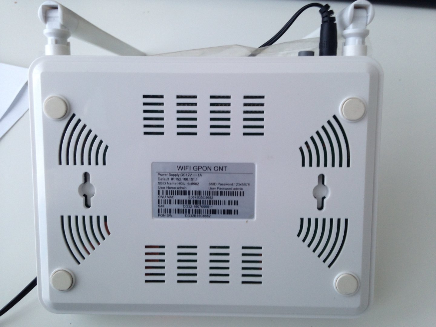

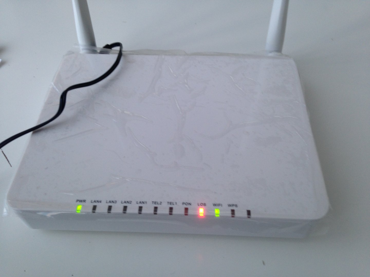

Подскажите, как настроить этого зверя:
Operator    China Telecom
Model    ONT4GE2P2W
Serial Number    DD32-1807000011
Hardware Version    HZ500.1B
Software Version    V1.0.2-I000
Boot Loader Version    V1.0.1-I000
При попытке подключить его к OLT BDCOM с прошивкой 33463 в консоли такие ошибки:

Новую прошивку у нага искал, устройство видимо его, но не уверен, что нашел правильно, да и прошить через веб не дает. При подключении к нему через telnet запрашивает логин/пароль, которых я не знаю.

похоже на c-data, там возможны некоторые  проблемы совместимости с bdcom, по крайней мере на EPON мы с ними столкнулись. И наоборот , голова c-data успешно работала с ont bdcom
Если это c-data, то должен быть второй логин на web, с расширенными правами и там можно сделать апдейт
Edited by rdmitrich
3 часа назад, sauroneg сказал:
Ничего необычного? Что человек GPON ONT пытается подключить в GEPON OLT. Принцип работы как бы разный.
Точно )) посмотрел логи более внимательно ))
Спасибо. Не пришло в голову такое.
Действительно "1 G-PON uplink порт (SC/APC) "
Если это и c-data, то глубоко законспирированная) все, что известно, что  "Operator     China Telecom". Залогиниться на web можно только как admin/admin, а с расширенными правами, или через telnet непонятно как, и доков не нашел. Очевидные варианты логинов/паролей попробовал - не подходят.
Edited by artemy12
2 часа назад, artemy12 сказал:
надо искать инфу, логинов паролей у чайна телеком
