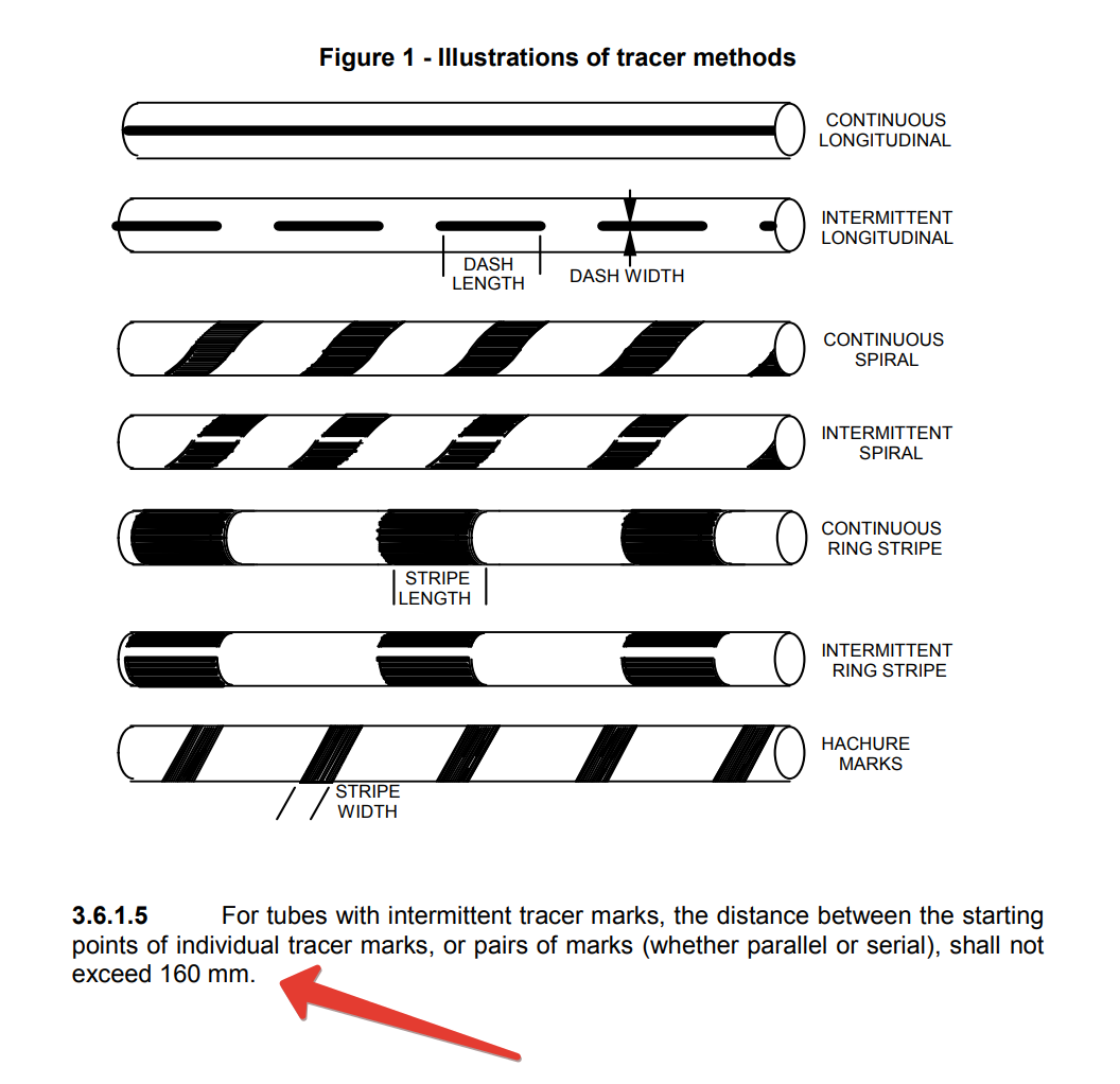

Hoper Posted October 16, 2018 Posted October 16, 2018 50 мм. никогда не попадалось,если не ошибаюсь в стандарте до 160 мм. Вставить ник Quote

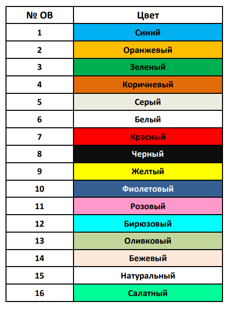

Bachaa Posted October 16, 2018 Posted October 16, 2018 2 часа назад, NikeC сказал: На сколько это оправдано, или просто придирки? Святой кабификс!!! Неужели корнинг решил избавиться от пи#%&#@ких цветов, после 12-го ? !?! Чтобы понять насколько удобно то или иное размещение кольцевой метки на волокне возьмите в руки пучек из 24 волокон и попробуйте отделить 12 промаркированных. Скажу сразу - 20 см не вариант вообще. Придется выпускать из пальцев пучек и шарить по нему. Это ад. Вот если кольцевая метка будет двухцветной, вот это будет сила. Допустим белая и желтая через раз. Вот это было бы огонь. Черную точку, например в Еврокабеле нехрена не видно. Но я даже с таким раскладом буду лучше с ним работать, чем с четырмя недоцветами из вашего нынешнего списка. Вставить ник Quote
NikeC Posted October 16, 2018 Author Posted October 16, 2018 (edited) 22 минуты назад, Bachaa сказал: Неужели корнинг решил избавиться от пи#%&#@ких цветов, после 12-го лучи ненависти не по адресу. не понял, при чем тут Корнинг. Цветная маркировка всегда идет от требований оператора. захочет 16 цветов - будет 16. захочет с кольцевыми метками - пожалуйста. к тому же большинство заводов сами красят. меня интересует именно неудобство 200 мм шага. предположим 24 волокна в трубке. магистраль( муфту на чердаке варить не требуется). а точнее длинная магистраль - сотни км Edited October 16, 2018 by NikeC Вставить ник Quote
Bachaa Posted October 16, 2018 Posted October 16, 2018 3 минуты назад, NikeC сказал: не понял, при чем тут Корнинг Притом, что настойчиво просят использовать нужные "краски". Хотя может быть дело просто в отсутствии станка для нанесения таких меток. 5 минут назад, NikeC сказал: магистраль( муфту на чердаке варить не требуется). а точнее длинная магистраль - сотни км А что сразу магистраль. Ну тогда давайте вообще не красить волокна? На длинной магистрали можно и отбить нужное. Так ведь? Уж если делать сервис, то делать не на половину. Вставить ник Quote

Bachaa Posted October 16, 2018 Posted October 16, 2018 1 минуту назад, NikeC сказал: дело в характеристиках кабеля А можно поподробнее ? @NikeC @Hoper shall not exceed 160 mm. Чем чаще, тем лучше. Вставить ник Quote
