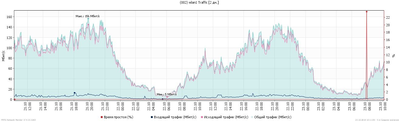

Ace63 Posted October 23, 2018 Posted October 23, 2018 (edited) Only-N, Channel Width:40MHz, nv2. Это не предел, 170Mb/s бывало Edited October 23, 2018 by Ace63 Правки Вставить ник Quote
SOFTOLAB Posted October 23, 2018 Author Posted October 23, 2018 20 hours ago, Ace63 said: Only-N, Channel Width:40MHz, nv2. Это не предел, 170Mb/s бывало Проц при этом в полку поди? Вставить ник Quote
STALSKYU Posted October 24, 2018 Posted October 24, 2018 8 часов назад, SOFTOLAB сказал: Проц при этом в полку поди? AirFiber 5x шпарит 300Mb/s и нормально проц себя чухает Вставить ник Quote
Ace63 Posted October 24, 2018 Posted October 24, 2018 (edited) 14 часов назад, SOFTOLAB сказал: Проц при этом в полку поди? Нагрузка на CPU колеблется от 24 до 38% в максимальной нагрузке, запас по производительности еще нормальный. Edited October 24, 2018 by Ace63 Дополнено Вставить ник Quote
