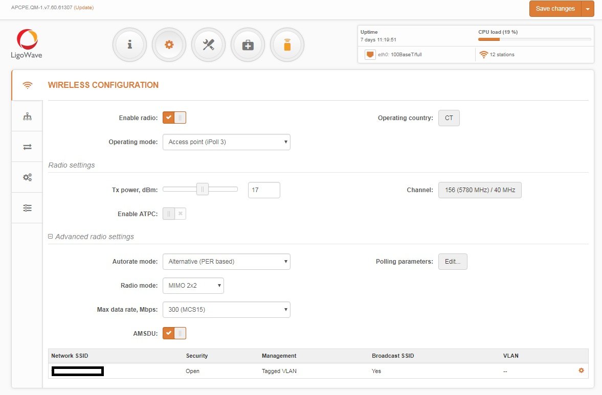

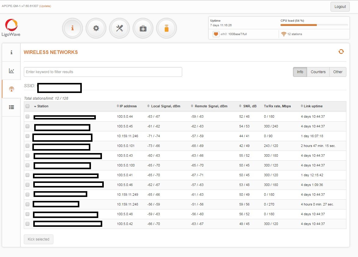

xabarov Posted October 16, 2018 Posted October 16, 2018 1 час назад, aleks_lebedev сказал: 10 Абонентов Зачем тогда полоса 40, вы им по 100 мбит даете? Какую прошивку используете? У всех одинаковая? Приложите скрины WIRELESS NETWORKS и WIRELESS CONFIGURATION.
aleks_lebedev Posted October 19, 2018 Author Posted October 19, 2018 (edited) Spoiler On 17.10.2018 at 12:29 AM, xabarov said: Зачем тогда полоса 40, вы им по 100 мбит даете? Какую прошивку используете? У всех одинаковая? Приложите скрины WIRELESS NETWORKS и WIRELESS CONFIGURATION. Доброго времени суток !. Да полоса 40Мгц, по каналу загрузки выбрал (расстояние до абонентов до ~1км). Прошивка одинакова 5.60. Скрины со стороны сектора или cpe?. В том месте стояло другое железо ubnt rocketm5 , было все огонь по пингу и по скорости. Сделал модернизацию перевел на LigoWave пока только ценой себя успокаиваю. Вечером загрузка с сектора общая не более 30Мбит средний пинг 16-20мс ,но проскакивают пакеты у всех по 300-450мс, понятно было если загрузка сектора 60-80Мбит. Edited October 19, 2018 by aleks_lebedev
xabarov Posted October 20, 2018 Posted October 20, 2018 В 19.10.2018 в 07:17, aleks_lebedev сказал: Вечером загрузка с сектора общая не более 30Мбит средний пинг 16-20мс ,но проскакивают пакеты у всех по 300-450мс, понятно было если загрузка сектора 60-80Мбит. У вас очевидно помеха на базе - об этом говорят перекосы в модуляциях. Сигналы на базе и клиентах примерно одинаковые, ТХ в сторону клиентов почти у всех 300 Мбит/с, (здесь нет проблем), а в обратную сторону (RX, от клиентов к базе) - 120...180 Мбит/с. Ищите помеху и добивайтесь хотя бы примерно одинаковых канальных. Ну и полосу 20 поставьте, при ваших тарифах сороковкой только эфир засираете.
aleks_lebedev Posted October 21, 2018 Author Posted October 21, 2018 (edited) Доброго времени суток ! Перекосы из за заниженной мощности у CPE. На секторе выбран режим скорости Alternative PER based возможно оно снижает TX у CPE ?. Сканер эфира не чего не показал , (село , опсоы стоят (3G) за 5км). Edited October 21, 2018 by aleks_lebedev
xabarov Posted October 21, 2018 Posted October 21, 2018 2 часа назад, aleks_lebedev сказал: Перекосы из за заниженной мощности у CPE. Сигналы примерно одинаковые, поэтому перекоса быть не должно или он должен быть минимальным. Попробуйте поднимите мощность у СРЕ, чтобы сигналы были в пределах -55...-60. 2 часа назад, aleks_lebedev сказал: На секторе выбран режим скорости Alternative PER based возможно оно снижает TX у CPE ? Не должен. 2 часа назад, aleks_lebedev сказал: Сканер эфира не чего не показал , (село , опсоы стоят (3G) за 5км). Сканер эфира - вы имеете ввиду анализатор спектра или SITE SURVEY?
