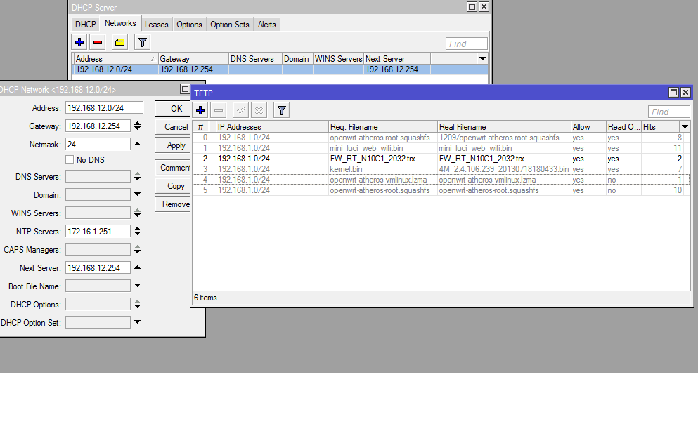

DAF Posted October 14, 2018 Posted October 14, 2018 (edited) А если нужный .npk закинуть в rb750gr3, настроить /ip/tftp, ip/dhcp-ser как bootp и далее ~try-ethernet-once-then-nand+reboot? Это если не только "наверх лезть неохота" но и "подключать напрямую" надо ехать куда-то, что тоже влом. Я таким способом немало !МТ роутеров прошил, правда МТ не пробовал. Edited October 14, 2018 by DAF Вставить ник Quote
airos23 Posted October 14, 2018 Author Posted October 14, 2018 10 минут назад, DAF сказал: А если нужный .npk закинуть в rb750gr3, настроить /ip/tftp, ip/dhcp-ser как bootp и далее ~try-ethernet-once-then-nand+reboot? Это если не только "наверх лезть неохота" но и "подключать напрямую" надо ехать куда-то, что тоже влом. Я таким способом немало !МТ роутеров прошил, правда МТ не пробовал. Буду очень благодарен если скинете скриншот с окошком TFTP и dhcp. P.s подсеть стандартная, 192.168.88.0/24 Вставить ник Quote

DAF Posted October 14, 2018 Posted October 14, 2018 Нужный файл -в files. С реальным/запрашиваемым именем думаю все понятно. Возможно tftp в CLI донастроить придется - (смотрите офф. вики) - там несколько allow=yes кажется должно быть, а в винбоксе только одно доступно. [user@rb2011] /ip tftp> pr Flags: X - disabled # IP-ADDRESSES REQ-FILENAME REAL-FILENAME ALLOW READ-ONLY ALLOW-ROLLOVER HITS 0 X 192.168.1.0/24 openwrt-ather... 1209/openwrt-... yes yes no 8 1 X 192.168.1.0/24 mini_luci_web... mini_luci_web... yes yes no 11 2 192.168.1.0/24 FW_RT_N10C1_2... FW_RT_N10C1_2... yes yes no 2 3 X 192.168.1.0/24 kernel.bin 4M_2.4.106.23... yes yes no 7 4 X 192.168.1.0/24 openwrt-ather... openwrt-ather... yes no yes 1 5 X 192.168.1.0/24 openwrt-ather... openwrt-ather... yes no yes 10 [user@rb2011] /ip tftp> Вставить ник Quote
