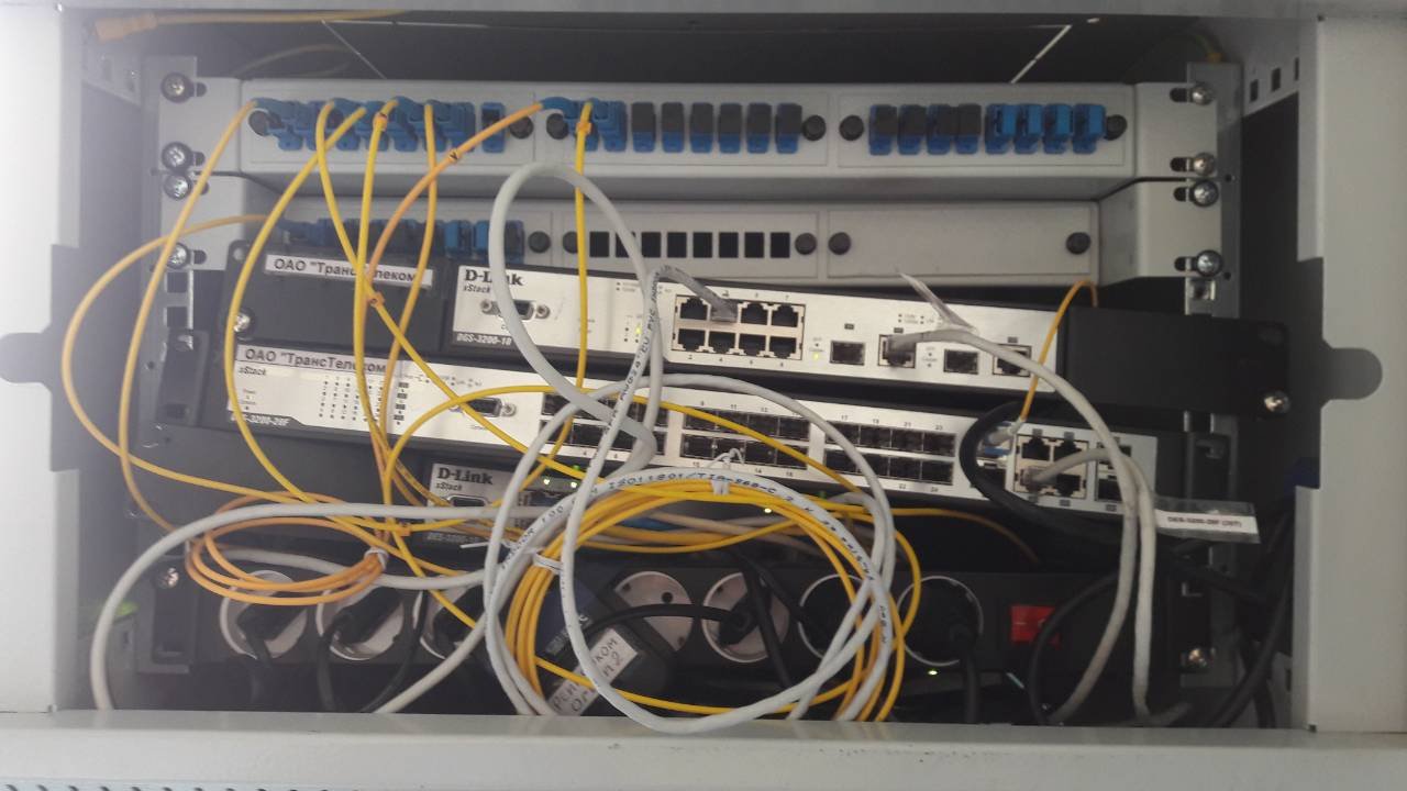

yazero Posted October 11, 2018 Posted October 11, 2018 (edited) ЮГ-ТТК попросился в наш шкафичк, сам шкаф размещен на сторонней территории (АТС). На место выезжать не стали, попросили разместить аккуратно . В итоге наш коммутатор открутили и бросили в самый низ и покидали свои ттк-кашные. Об этом узнали 14 сентября, сообщили коллегам из ттк о данном недомантоже, а воз и ныне там. Edited October 11, 2018 by yazero Вставить ник Quote

doc.mex Posted October 11, 2018 Posted October 11, 2018 Обещали присутствовать и не явились. Для двух одноюнитовых коммутаторов предложили 1 юнит места и одну питающую розетку. Очень благородный поступок, учитывая что у ТТКашников это был экстренный перенос оборудования и время на нормальное планирование не было. Бардак с кроссировками там был и до приезда ТТКашников. ПС несколько лет назад и ваша компания была в похожей ситуации на площадке РТ и и кроссировку с оборудованием ТТКашников вы тогда тоже выполнили не самым аккуратным образом. Вставить ник Quote
vurd Posted October 11, 2018 Posted October 11, 2018 ОГО, да тут огрызаются!!! Вам не стыдно? Этот ***ец на фото сделать и еще защищать его. Вообще никакого чувства прекрасного. Срочный перенос одного клиента на 100 мбит, судя по портам, происходил. Вообще времени винты закрутить не нашлось, лол. Вставить ник Quote
doc.mex Posted October 11, 2018 Posted October 11, 2018 Там транк на 10 клиентов с несколькими VIPами. Дело не во времени, дело в недостатке места в шкафу, там за блоком розеток еще медиаконверторы в несколько слоев. И я не огрызаюсь, я предельно вежлив и мне стыдно :( Данный вариант временный, уже прорабатывается решение размещения своего шкафа рядом и перенос оборудования в него. Вставить ник Quote

alibek Posted October 12, 2018 Posted October 12, 2018 На фотографии все прекрасно видно, без всяких объяснений. Также ТС писал, что 14.09 об этом сообщили в ТТК, но реакции не последовало. Если это так, то никаких объяснений и не требуется, все и так понятно. Вставить ник Quote
jffulcrum Posted October 12, 2018 Posted October 12, 2018 Оптику не сломали, и на том спасибо, в подобной-то ситуации. Грустно, товарищи: Вставить ник Quote
nemo_lynx Posted October 12, 2018 Posted October 12, 2018 Посмотрел внимательно на фото ТС. Насколько я правильно вижу, применена следующая нетривиальная схема: 1. Оптический линк включен в порт 25 свича DES-3200-28F (очевидно, это аплинк?). 2. В порт 26 этого же свича DES-3200-28F судя по всему включен медным патчкордом порт 9 свича DES-3200-10 (очевидно, это и есть озвученный выше "транк на 10 клиентов с несколькими VIPами"?). 3. В порт 3 свича DES-3200-10 витухой включено что-то ещё (видимо, это один из 10-ти озвученных выше VIP-абонентов?). Учитывая следующее: а) у обоих свичей абсолютно идентичный функционал; б) отсутствие каких-либо ещё подключений; в) заявлено, что решение временное; г) фото может и выдрано "из контекста", но явно сделано ПОСЛЕ того, как ТТК завершили монтаж. Коллеги, у меня одного возник вопрос - НУ И НАХЕРА?! Чем было мало одного свича? Или клиенты настолько VIP, что им обязательно надо создать побольше потенциальных точек отказа на стыке? ИМХО, тут на лицо не только "профессионализм" монтажников, но и админов... Вставить ник Quote
alibek Posted October 12, 2018 Posted October 12, 2018 Шкаф действительно небольшой. Мы одно время с ними намучились и давно уже не используем. Если уж с местом совсем туго, то используем шкафы с поворотной рамой — подсмотрели однажды такие: http://old.qtech.ru/news/336.htm Но в любом случае дефицит места это не повод так поступать и уж тем более почти месяц игнорировать требование переделать. Вставить ник Quote
AlKov Posted October 12, 2018 Posted October 12, 2018 22 минуты назад, nemo_lynx сказал: Коллеги, у меня одного возник вопрос - НУ И НАХЕРА?! Чем было мало одного свича? А если по ТЗ необходимо 5 клиентов подключить медью и 5 оптикой? И как тут обойтись одним 3200-28F, или одним 3200-10? Вставить ник Quote
zoro Posted October 12, 2018 Posted October 12, 2018 40 минут назад, AlKov сказал: А если по ТЗ необходимо 5 клиентов подключить медью и 5 оптикой? И как тут обойтись одним 3200-28F, или одним 3200-10? там за розетками медики еще есть ;) ;) верху написали... т.е. 3200-10 это на медики идет... Ну не было у них SFPшек... Кстати стандартный вариант ТТК :) SFP нет зато дохера медиков... так и чудят... Не на первой/последней площадки... Ии... 3210 сколько портов занято? правильно 1 транк- медь и 1 пользователь... Значит не всех подключили... сколько в 3200-28F правильно один SFP на транк, и один медный на соседний свич... Вставить ник Quote

Butch3r Posted October 15, 2018 Posted October 15, 2018 Ну это стандартная схема строительства сети в зависимости от модели и регламентов. Они построили узел оптического и медного доступа. Мы тоже когда так надо ставим 2 пустых свича на узел, чё такого то. Вставить ник Quote
nemo_lynx Posted October 15, 2018 Posted October 15, 2018 9 часов назад, Butch3r сказал: Мы тоже когда так надо ставим 2 пустых свича на узел, чё такого то. Нет, ничего. Причуды богатых, хозяин-барин, и т.п. Когда строите СВОЙ узел, закапывайте свои деньги как угодно. Но вот только тут ЧУЖОЙ шкаф, куда вы попросились временно, и вам дали 1 юнит. Не 2, как вам хотелось бы, а ОДИН, как решил владелец. Вы, наверное, в гостях в чужой квартире запросто громко пердите, и яйца почёсываете, потому что дома себе это ведь можно позволить. Чё такого то? Вставить ник Quote
