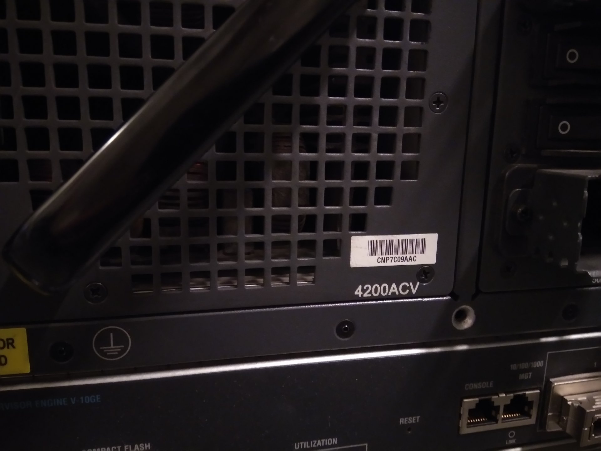

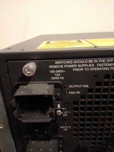

kapydan Posted October 11, 2018 Posted October 11, 2018 Всем доброго времени суток. Возникла необходимость подключить старый поешный 4510 для временного подключения пользователей (в общей сложности poe будет на 100 cisco телефонов 7841 + 10 ap 1141). Два бп 4200ACV (в аттаче) по 12А. Учитывая, что данная схема временная (в ибп отказали, сказали "так поработают"), как будет правильнее запитать их - от 1 автомата на 16А или 25А. Рассматривал вариант установки автомата и подключения к нему сетевого фильтра (а к нему всеми 4 плечами свич), вопрос только в номинале. Вставить ник Quote
