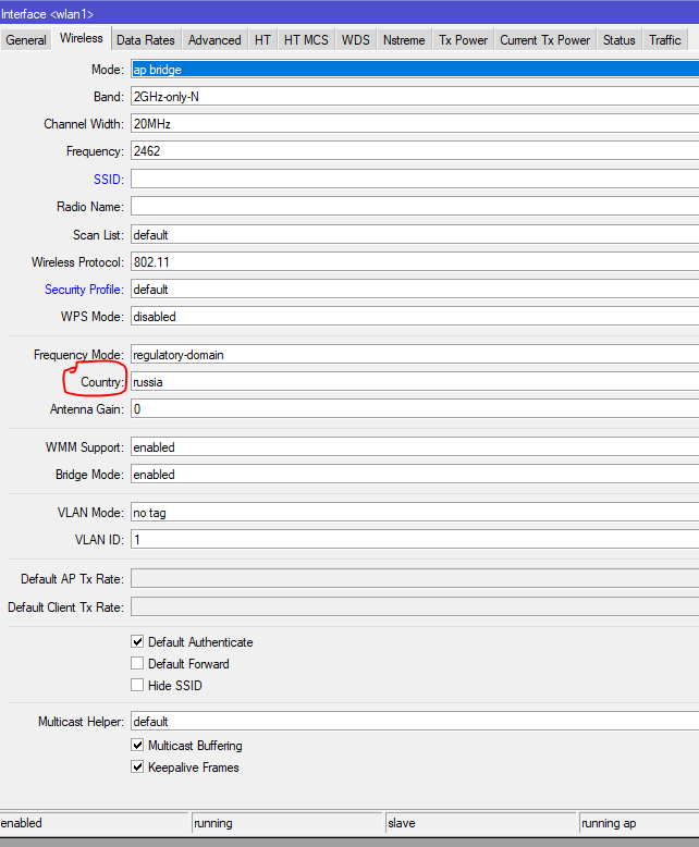

ProZorgtm Posted October 5, 2018 Posted October 5, 2018 Как изменить мощность basebox 2. Читал что для стран СНГ идет ограничение 100 милливатт, для сша нет ограничение и можно разогнать до 1 ватта (чтоб увеличить покрытие) в винбоксе (разных версий) я не нашел строки Country... как быть? Вставить ник Quote
McSea Posted October 5, 2018 Posted October 5, 2018 (edited) 5 hours ago, ProZorgtm said: в винбоксе (разных версий) я не нашел строки Country... как быть? А она там есть. Edited October 5, 2018 by McSea Вставить ник Quote

letter Posted October 11, 2018 Posted October 11, 2018 В 05.10.2018 в 21:46, ProZorgtm сказал: винбоксе (разных версий) я не нашел строки Country... как быть? Для показа некоторых дополнительных опций (таких как страна) необходимо справа тыкнуть кнопку Advanced mode. На МТ с прошивкой INTL можно воткнуть режим superchannel и страну no_country_set, что отключает все региональные ограничения. На RU девайсах это тоже можно сделать, на форуме есть инфа как. И кстати, мощность радиомодуля регулируется на вкладке Tx Power, которая появляется при активации Advanced mode. Вставить ник Quote
