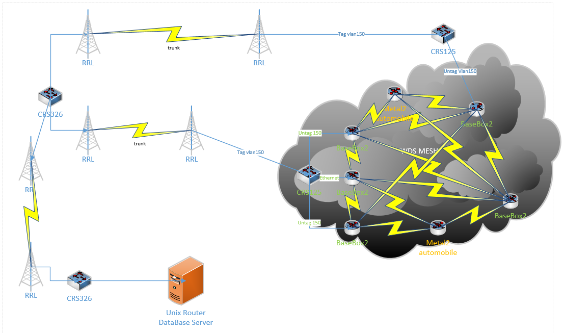

Есть задача реализовать единую MESH сеть на производственном участке.
Пользователями сети будут подвижные объекты в виде самосвалов и иного автотранспорта, и клиенты подключенные в местах установки ретрансляторов.
В качестве Базовой станции используются устройства BaseBox2 с секторными антеннами на 15 dbi. По 3-4 устройства на одном мачтовом устройстве направленными в разные стороны.
В качестве Ретрансляторов используются устройства BaseBox2 с все направленными антеннами Ubiquiti Mimo 2*2 13 dbi. Также в точках, где установлены ретрансляторы, есть клиенты с ПК, к ним подключение по ethernet от BaseBox2.
В качестве устройств на мобильных объектах используется Metal2.
Схему сети прилагаю.

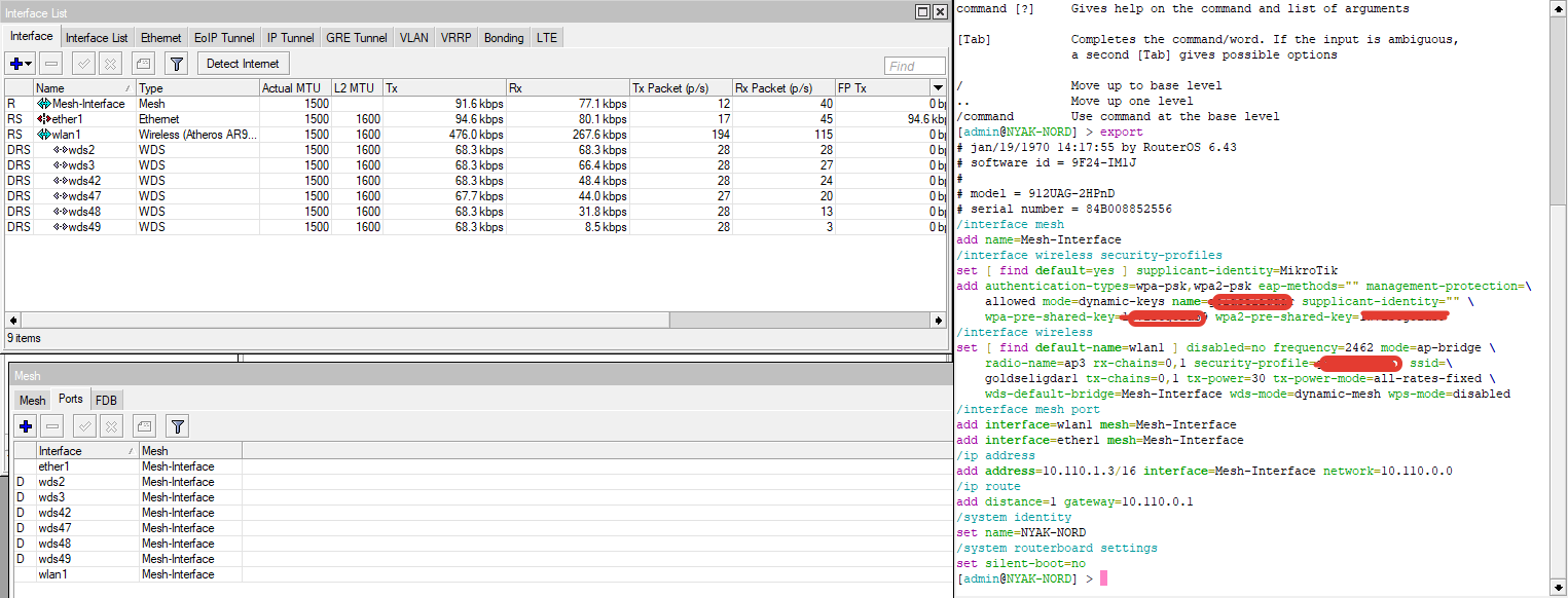

Устройства BaseBox2 и Metal2 настраиваем согласно мануалу https://wiki.mikrotik.com/wiki/Wireless_WDS_Mesh по 1ой модели. WDS Mesh работает нормально.
Настройка устройств одинакова, разница только в IP адресах.

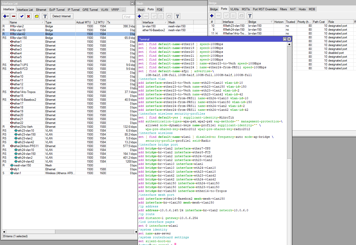

Проблема заключается в следующем:
Если возникает маршрут между двумя коммутаторами по WDS линкам - получается петля. А он будет возникать всегда.
Добавление порта, к которому подключен BaseBox2, на коммутаторе в mesh interface и bridge с vlan-ом, результата не даёт.
Подскажите, как можно решить данную проблему?
