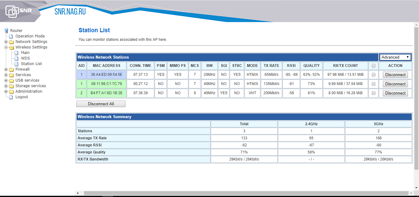

Добрый день!
Покажите скриншот страницы "Wireless Settings - Station list", переведя список в "Advanced" режим, при подключении принтера в режиме 11bgn.
Status code 18 означает что клиент не поддерживает все базовые скорости передачи данных которые требуются для подключения к точке (Association denied due to requesting station not supporting all of the data rates in the BSSBasicRateSet parameter)
Да, я находил информацию о коде 18. На некоторых прошивках есть возможность менять Basic Rate Set, но в данном в Web-интерфейсе Wave-NG, я её не нашел.
В списке подключенных клиентов не видно принтера (00:15:99:87:e7:56).
Уточните, какая версия прошивки используется на ME1?

Но при этом в логах постоянно появляются записи connection rejected.
Прошивку обновил на вчерашнюю. К сожалению сейчас не рядом с роутером и не могу посмотреть версию. До этого была какая-то от июля. Проблема на ней тоже присутствовала.
